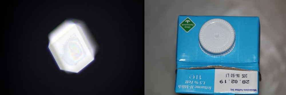

Ok, aber was ändert sich dadurch an dem Bild, das ich geseichet habe? Das sind ja nich die Strahlen, sondern die wahrenoptischen Achsen.
An Deiner Zeichnung ändert sich nichts, aber die Beobachtung im Mikroskop entspricht dann nicht mehr der Zeichnung.

... der Größe halber sicher nicht ,,spindelfähig", aufgenommen mit dem 50/0,90er.
... Hippur-Mutterlauge- o. Immersionsöl-Eindeckung unklar, da ,,Deckglaskanten-Unfall".

wie Du weißt, sind Hopfen und Malz bei mir verloren. Für mein zweidimensionales Hirn erlaube bitte diese Milchmädchen-Analogie. Die Lage der beiden Austritte habe ich mir in etwa so vorzustellen:
Und für diesen Kristall, der kein Muster liefert, schaue ich von oben also parallel zur c-Achse auf den Kristall:
Nee, lieber Heiko, mit Milch geht das gar nicht! Hier siehst Du die Lösung:
Die kristallographischen Achsen treten aus den Kanten aus (Zahnstocher). Sie sind auch für die Indikatrix, d.h. für das Achsenbild Symmetrieachsen.
