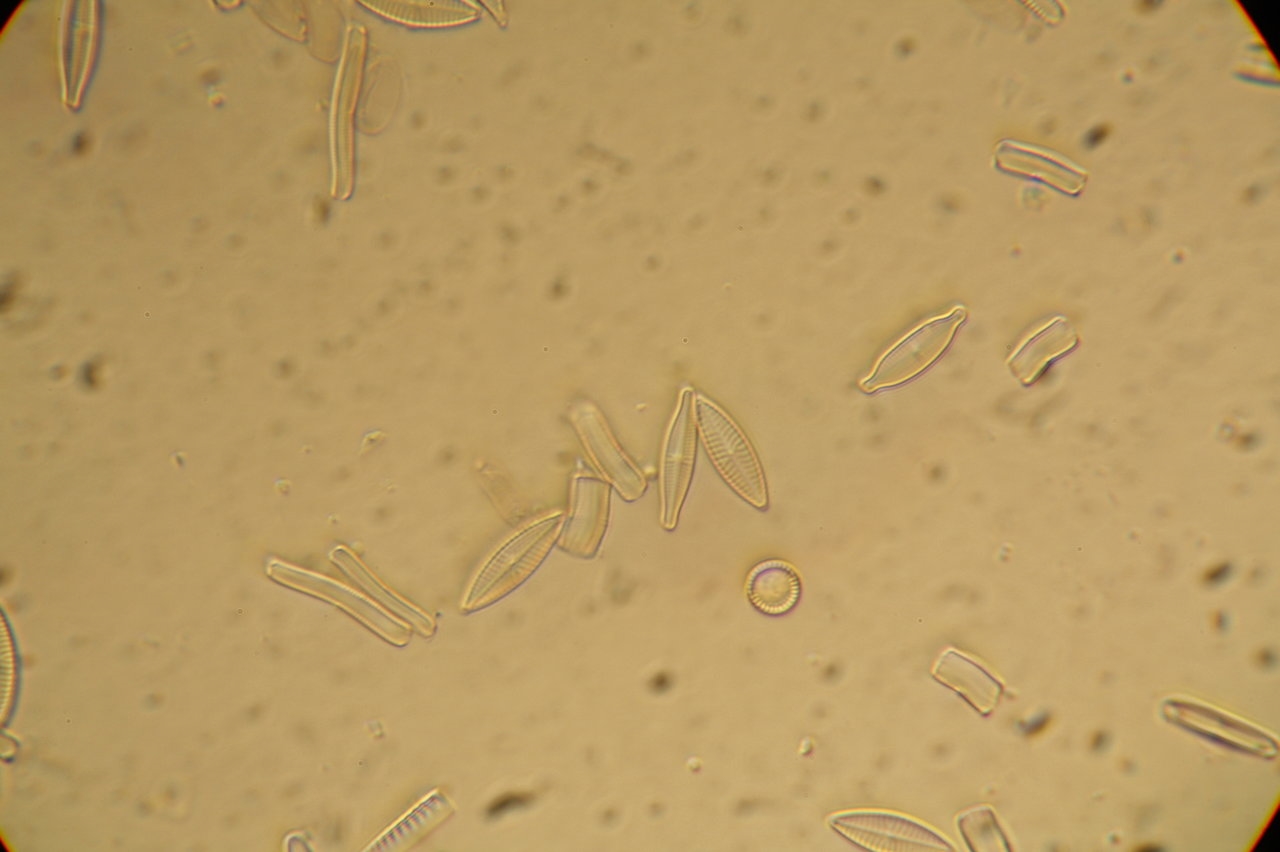

Hier nun einige Bilder dieser sehr kleinen Diatomeen.

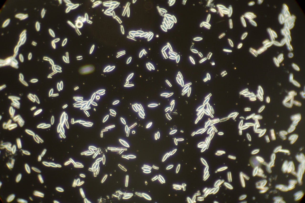

25-fach Objektiv, DF

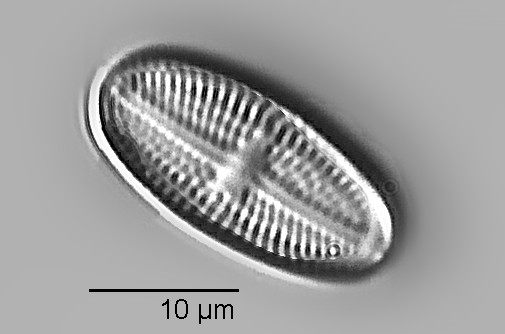

100-fach Objektiv  A 1,3 (Öl), Kondensor A 1,25 (Öl)
Bei diesen Diatomeen stoße ich offensichtlich mit meiner Ausrüstung an die ,,Grenzen des Machbaren".

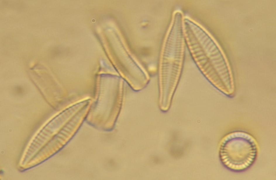

Sehr schöne Aufnahmen. So gut sind meine nicht. Dennoch auch mal einen Ausschnitt aus Bild 2. (Die gezeigten Diatomeen sind < 25 µm.)
Gruß Carlos
