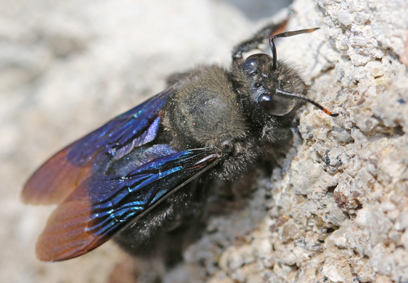

Hallo Rainer,
ich sehe Xylocopa violacea eigentlich nur einmal im Jahr während ihrer Suchflüge, um eine Nisthöhle zu finden. Einmal gelang ein Foto, als ein Tier morgens zum Aufwärmen ruhte.
Um so mehr begeistert mich Dein Beitrag.
Sennertia cerambycina scheint tatsächlich Xylocopa ,,zu bevorzugen", folgt man diesem Artikel: https://insects.ummz.lsa.umich.edu/beemites/Species_Accounts/Sennertia_cerambycina.htm
ortholux
Ach Ihr Mikromenschen....!
Die Sensation ist für mich die Holzbiene. Diese gehört, mit einem Größenreferenzobjekt, ins Bild gesetzt. Ob tot oder lebendig, ein solch schönes, lilafarbenes und riesengroßes Insekt gehört gezeigt. Wer hat je eine Holzbiene ,,in echt" zu Gesicht bekommen!
Also lieber Rainer, wenn Du sie noch hast, fotografier Sie bitte! Oder schick sie mir!
Ich durfte einmal eine sehen und sogar fotografieren. Es war ein unbeschreibliches Erlebnis
Da stimme ich Dir zu, Wolfgang.
Wenn Rainer erlaubt ...
Viele Grüße, Heiko
RainerTeubner
Hallo heiko, hallo Wolfgang,
klar erlaube ich Dir das, das Photo bereichert den Diskussionsfaden.
Das Bild der Milbenspenderin:
Rainer
Kamera: Canon EOS 5D II
