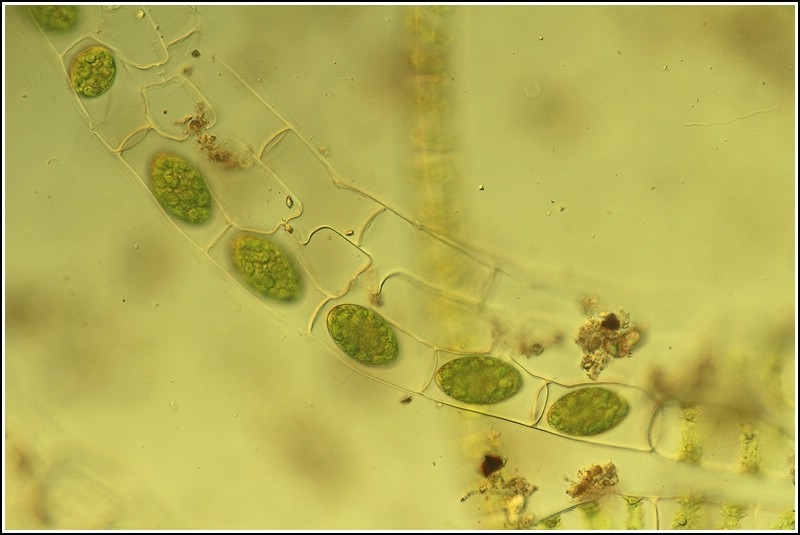

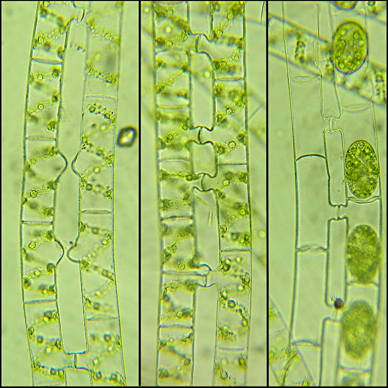

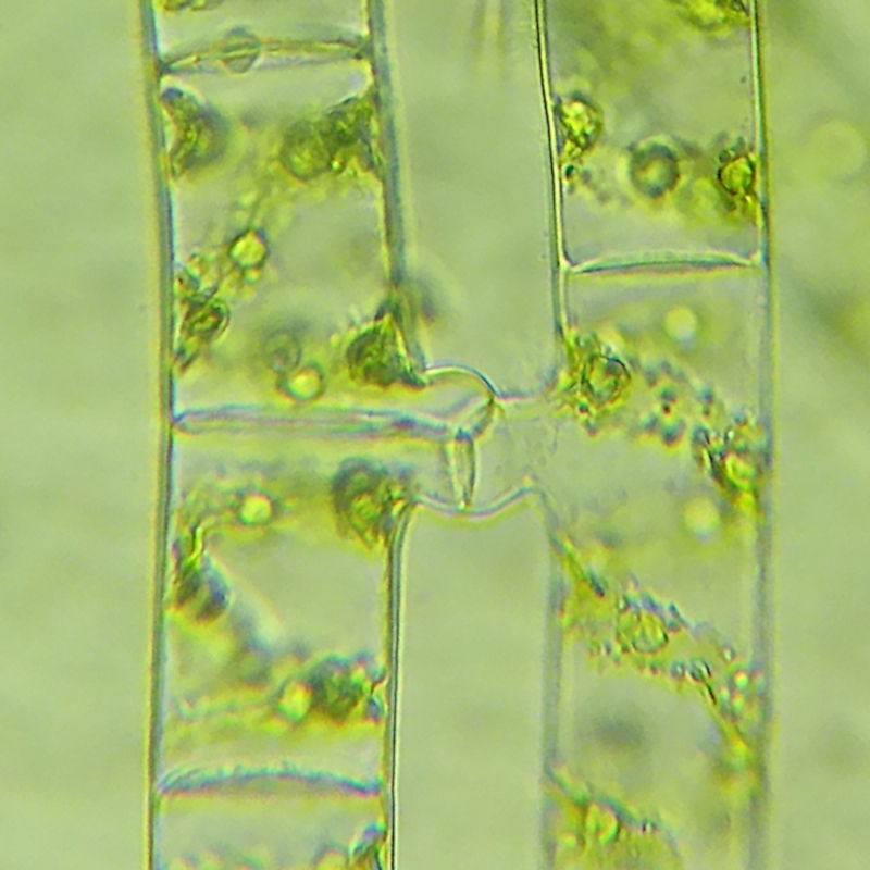

Die Frage: "Wollen wir zu Dir gehen oder zu mir?" scheint sich bei der Konjugation von Spirogyra-Fäden nicht zu stellen. Die Gamenten vereinigen sich immer nur in den Zellen eines Fadens, während der andere geleert wird.
Interessant könnte es bei einem solchen "Dreier" werden (Ausschnitt aus dem unteren Teil des mittleren Bildes):
Die Fotos sind durch das Okular eines Reisemikroskopes entstanden. Ich war mal wieder mit dem Fahrrad unterwegs. Deshalb war mir eine Langzeitbeobachtung leider nicht möglich. Die verschiedenen Phasen der Annäherung fanden sich alle in einer einzigen Probe. Wer z.Z. dergleichen beobachten möchte, sollte sich besonders die hellgrünen aufschimmenden Algenbatzen zur Probenahme aussuchen.

Hallo Gerd,
bleibt die Frage, wie sich die Algen ,, entscheiden", ob zu Dir oder zu mir. Die Entscheidung fällt ja anscheinend immer für alle Zellen der beiden ,,Liebenden" trotz der getrennten ,,Küsse" der einzelnen Zellen. Schöne Bilder, interessantes Thema!
Hallo Jürgen,
genau diese Frage hat mich ja umgetrieben. Leider habe ich weder im FOTT - "Algenkunde" noch im KOSMOS-Agenführer darauf eine Antwort finden können. Ich bin jedenfalls sehr fasziniert, welch hoch-komplexen Abläufe von diesen Wesen wohl durch chemische Botenstoffe angeschoben werden, wenn sich zwei Algenfäden mit ihrer Schleimhülle verbinden und genau an der gleichen Stelle die Kanäle ausgestülpt werden, über die dann die Transaktion stattfindet.

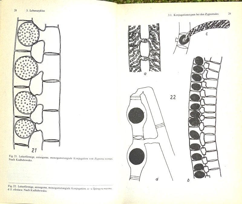

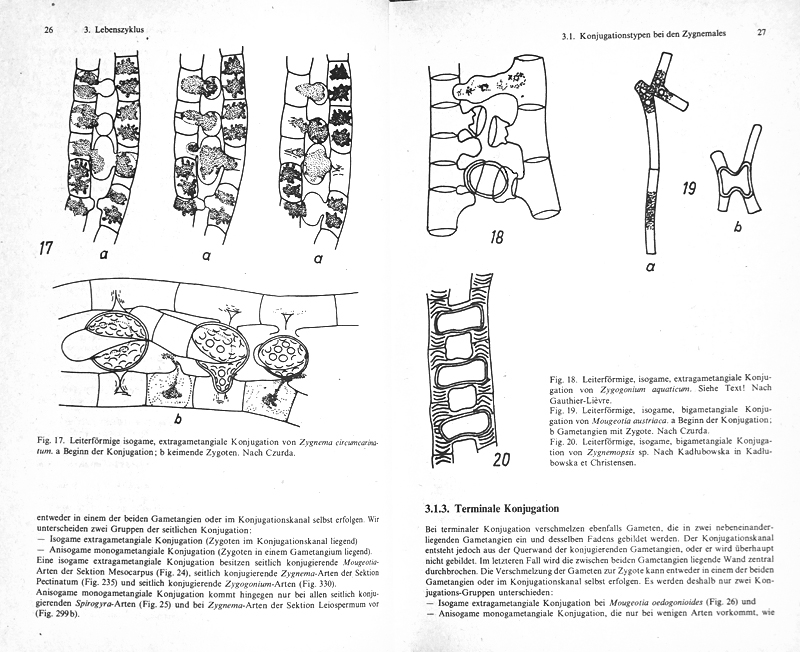

Hallo Gerd und alle anderen,
interessnte Bilder, es gibt offenbar verschiedene Konjgationstypen die, wenn ich das richtig verstehe bestimmungsrelevant sind (hab den Text nur mal ganz schnell überflogen, die Bldbearbeitung hat wieder mal viel Zeit gekostet):
Hallo Martin,
nein, es war das Motic Swift 3HB. Ich muss dazu sagen, dass ich diesmal ein "Begleitfahrzeug hatte. Das Ding hätte ich mir nicht ans Rad geschnallt. Ich hatte mich mit dem Fahrrad nach Jüterbog zu meiner Tochter begeben, wo meine Frau mit Auto dazu kam. Die Algen stammen aus einem Kanal in Jüterbog.
Hallo Dsb,
Danke für das Zeigen der Seiten aus der Süßwasserflora Mitteleuropas. Dass es zahlreiche Arten der Konjugation gibt, war mir auch vorher schon bewußt, aber offensichtlich gibt es Arten, vor allem bei der Gattung Spirogyra, die eine Differenzierung in männlich (beweglicher Gament) und weiblich (unbeweglicher Gament) bewerkstelligt haben, auch wenn die Fäden morphologisch nicht voneinander zu unterscheiden sind. Vielleicht fällt die Entscheidung männlich/weiblich aber auch erst bei der Konjugation selbst, ansonsten müsse man sich ja vorher ersteinmal "erkennen".
