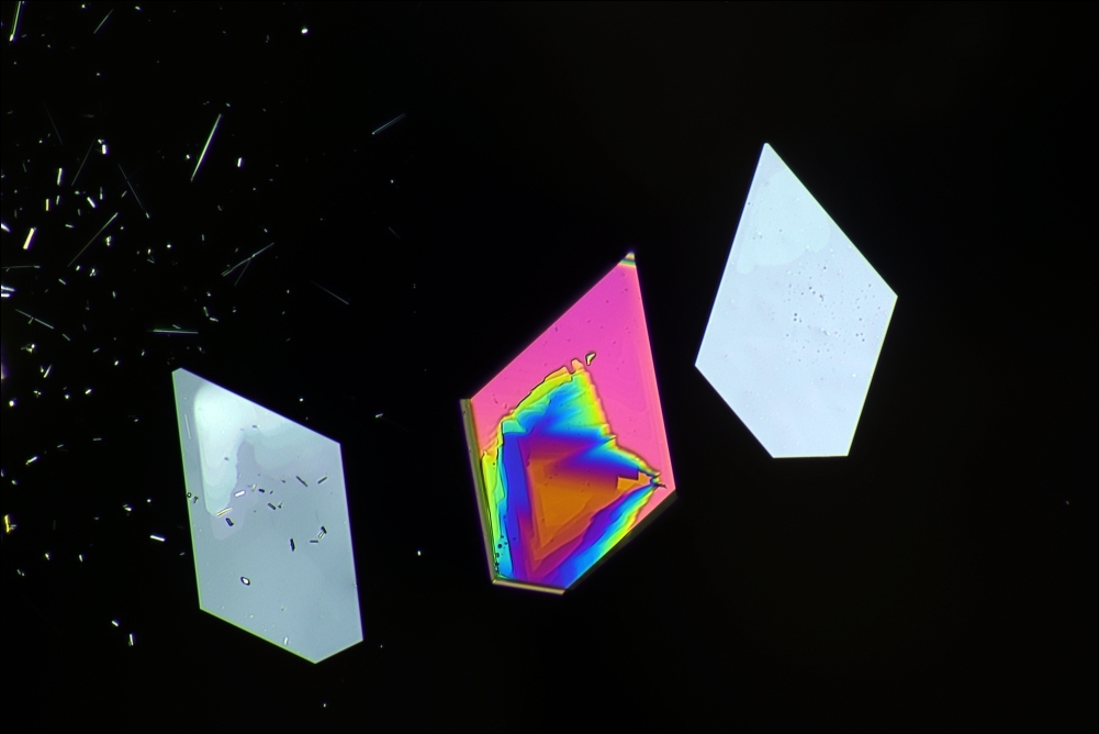

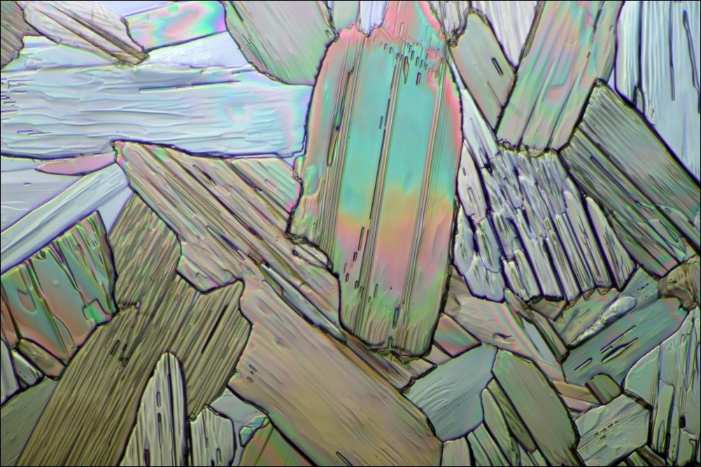

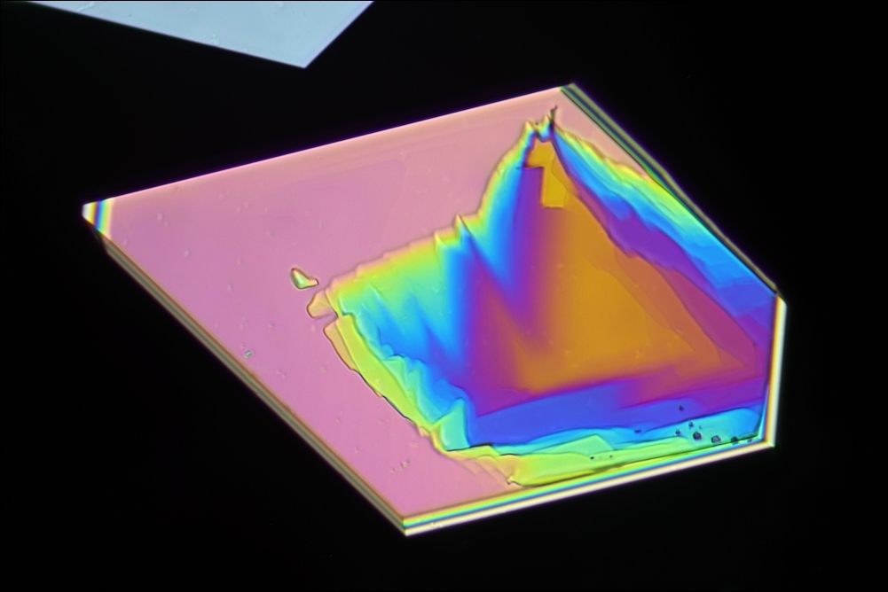

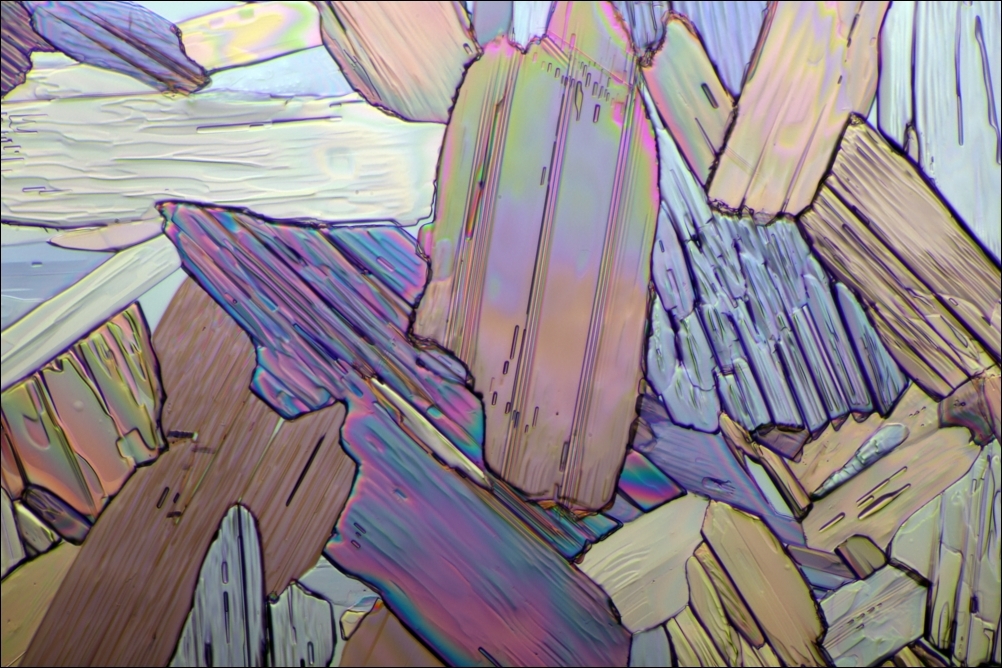

Fumarsäure macht aus wässriger Lösung und als Sublimat nicht viel her – als Fotosujet. Zur Schmelze überredet, sieht das Ergebnis schon besser aus. Hier in zwei Farbvarianten, nennen wir sie einmal ,,sachlich" und ,,romantisch" ;D :
Empfohlene Nachweise sind das Kupferfumarat als blasgrüne Sphärite ...
... sowie das Bleifumarat, welches ansehnliche Morphen bildet:

Hallo Heiko,
Die Bilder gefallen mir gut, vor allem 1 und 2 aber auch die anderen.
Ich kann das schlecht einordnen, kannst du noch etwas zur Bildbreite sagen?

Hallo und danke für die Rückmeldungen.
Mit der Gattung Fumaria hatte ich neulich ja schon makroskopisch eine ,,Auseinandersetzung" – Schnitte übersteigen aber meine Möglichkeiten mehr als deutlich.
Die Aufnahmen wurden mit dem 16er gemacht, welches meiner Meinung nach wunderbar auf schiefe Beleuchtung reagiert, die hier zur Anwendung gebracht wurde. Das 40er durfte dann für den formatfüllenden Klunker des letzten Fotos ran. Den macht ja die ,,Depression" in der Fläche interessant. Aber natürlich entsteht ,,Körperlichkeit" hier durch die untere Kante.

Hallo Pete,
ZitatAber mit Polfiltern hast du nicht gearbeitet ? Sieht doch ganz nach Anisotropie aus...
also für die Interferenzfarben benötigt man anisotrope Substanzen klar Aber ohne Polarisation gibt es keine Interferenzfarben.Wenn du deine Kristallpräparate im Hellfeld anschaust sind sie weiß, wenn sie keine Eigenfarbe besitzen.
Oder habe ich deine Frage falsch verstanden?
Bei dem Kupferfumarat vermute ich eine zu hohe Schichtdicke  man ist hier schon im "Weiß höherer Ordnung"
