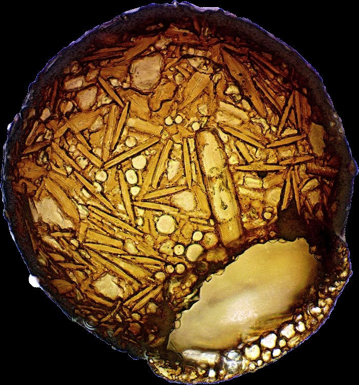

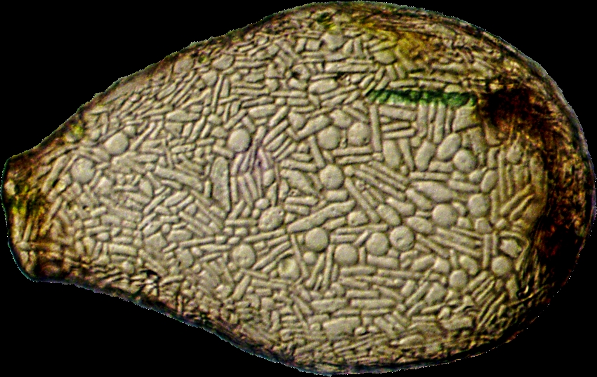

ich gehöre zu der schweigenden Mehrheit in diesem Forum, die mit eher bodenständigem Equipment "tümpelt". Und ich oute mich wegen meines fehlenden technischen Backgrounds als mikroskopischer Dünnbrettbohrer. Ich liebe das unkomplizierte Arbeiten mit meinem KF2 und der Toupcam.
Das gesagt habend, gelingen manchmal aber doch interessante aussagekräftige und relativ "gekonnt" gestackte Fotos, in meinem Fall von Testaceen. Welche ich aber nicht vergleichen möchte mit z. B. Oles kürzlicher "Jungen Arcella-Schale". Diese Klarheit schafft mein Neofluar im Durchlicht nicht.  Dennoch traue ich mich mal, zwei Testaceenfotos zu zeigen.
1. eine 235 µm hohe Difflugia urceolata. Solche Schmuckstücke stelle ich gern frei ohne störende Umgebung. Am liebsten würde ich sie auf dunkelblauem Samt präsentieren.
und 2. zur Demonstration der schiefen Beleuchtung (poor mans DIC) des KF2 diese 169 µm hohe Planocarina cf. marginata:

Hallo Hans,
mit deinen beiden Schalenamöben braucht du dich wirklich nicht zu verstecken! Das sind sehr gelungene Stapel. Und gerade bei solchen Oblekten ist DIC manchmal eher hinderlich als hilfreich, weil durch die Polarisation Mineralien in der Schale in für mein Gefühl häßlich bunten Farben aufleuchten. Eine Frage noch zu der Difflugia: der Blick ins Schaleninnere ist wie gestapelt oder nachbearbeitet, um störende Datails aus tieferen Schichten zu eliminieren?

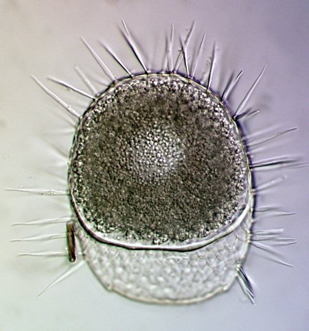

Das mit dem dunkelblauem Samt war nicht ganz ernst gemeint. Aber neutralen Hintergrund habe ich in manchen Fällen schon gern. Meine beiden Exemplare sind daher PNGs mit transparentem Hintergrund, so dass die Schalen auf dem wechselnden Forum-Hintergrund "schweben". Ich bin da durch die wunderschönen Farbtafeln von Joseph Leidy geprägt. Ich verstehe aber jeden, der lieber einen natürlichen Hintergrund möchte.
Die Bernd-Lebeda-Anleitung für das Freistellen ist ideal, wenn noch solch Dinge wie die gerade verzehrt werdende Euglypha in dem alten Thread, oder z. B. Pseudopodien freigestellt werden sollen. Bei benadelten  Euglyphiden wie dieser Placocista kann man den Hintergrund nur soweit möglich sauberstempeln:
Ansonsten bietet mein PaintShopPro 2018 inzwischen gute Auswahlmöglichkeiten
Ja die Difflugie ist hauptsächlich mit Diatomeen bestückt, wobei ich die Herkunft der runden Teile nicht kenne. Bei Difflugien kommen ja noch Heliozoa-Nadeln in Frage, Euglypha-Schuppen eher selten, anders als bei den Nebelida, die als  notorische Euglypha-Schuppen-Räuber verschrien sind.
Deine Difflugie ist meiner Meinung nach auch hauptsächlich mit Diatomeenschalen bestückt. Z. B. im oberen Drittel mittig eine Diatoma. Difflugien sind, was die Armierung angeht,  pragmatisch. Was vorrätig ist, wird gekauft.

Zitatder Blick ins Schaleninnere ist wie gestapelt oder nachbearbeitet,
Nein, ich habe die Schärfeebenen, die tiefer als der untere Mundrand lagen, nicht mitgestackt, da sonst die Struktur der Hinterwand gestört hätte. Ich dachte, die Unschärfe des hinteren Bereichs macht dan Ganze noch plastischer
