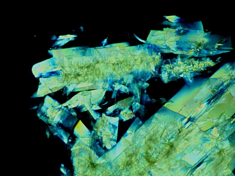

eigentlich wollte ich dieses Präparat am Montag bei den Göppingern zeigen, aber es ist aufwändiger, als die Beschreibung im Schneider-Zimmermann Botanische Mikrotechnik von 1922 vermuten lies. Ich habe nach tagelangem Warten ein paar Kriställchen erhalten:
Aber Mark als glänzender Nachwuchschemiker hat im Labor mit entsprechendem Aufwand Reinsubstanz hergestellt (aus 30 g Pfeffer extrahiert!).

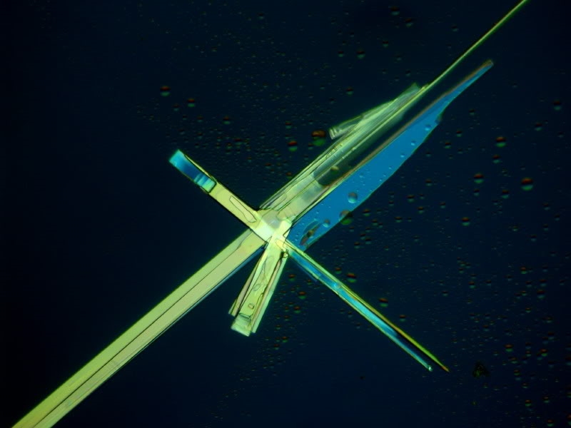

Davon hat er mir eine Probe geschickt, die ich dann aus ethanolischer Lösung auf einem Objektträger habe auskristallisieren lassen. Aus der Schmelze mag das Piperin nur sehr ungern wieder auskristallisieren, selbst mit Impfkristallen wächst erst nach Tagen ein winziger Kristallrasen.

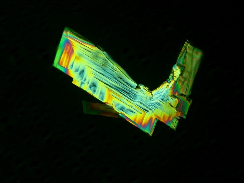

Aus der dichten Abfolge der Interferenzen höherer Ordnung (siehe letztes Bild!) schließe ich, dass die Doppelbrechung sehr stark ist. Wie beim Calcit, da muss man für die 1. und 2. Ordnung sehr dünn schleifen
