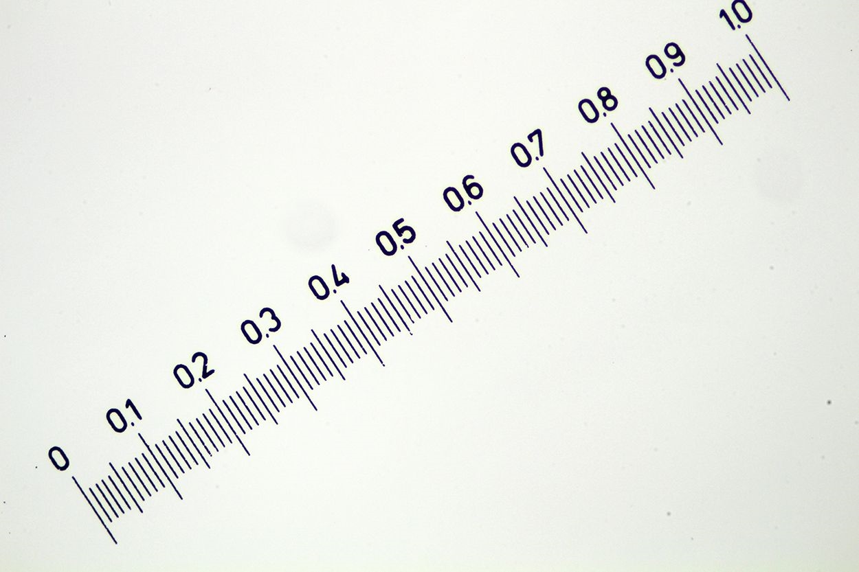

Wer hat praktische Erfahrungen zw. Oly. SPlan10/030 160/0,17 und Oly. Splan Apo 10/0,40 160/0,17 in Bezug auf Randschärfe
bzw. vollkommene Planheit haupsächlich beim Einsatz Fotografie.Danke.

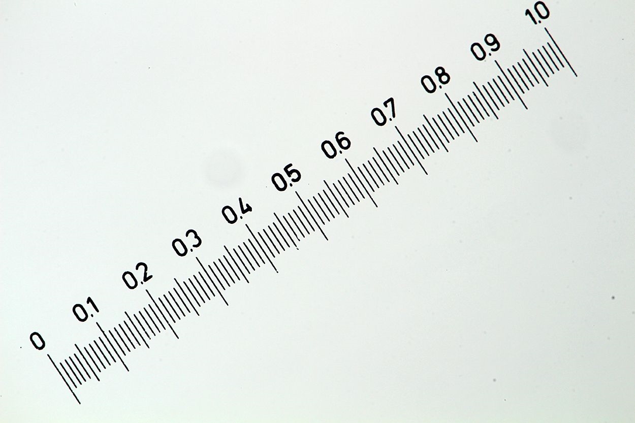

Hallo Herrmann,
vielleicht helfen diese beiden Bilder? Beide aufgenommen am Olympus BHS mit 12V/100W-Halogenleuchte, Zwischentubus mit Tubusfaktor 1,25x, Olympus-Adaptation mit NFK 1,67x ohne jeden Beschnitt, Canon EOS 700D (APSC-Sensor).
Oben SPlan 10/0,30, unten SPlan Apo 10/0,40:
Die Planheit ist meines Erachtens für alle praktischen Belange gleichermaßen gut, die Farbkorrektur des SPlan Apo wie zu erwarten jedoch deutlich besser - die Teilstriche und Zahlen sind deutlich schwärzer ohne bläuliches Halo.
Ole

Hallo Ole,
genau so habe ich es auch in Erinnerung. Das erspart mir das eigene Experiment.
micropol
 Hallo Ole !
Danke.Ist deutlich genug ! Der Preis des 10er SPlan Apo ist natürlich 3x so hoch gegenüber dem SPlan 10er.
Grüße Hermann
