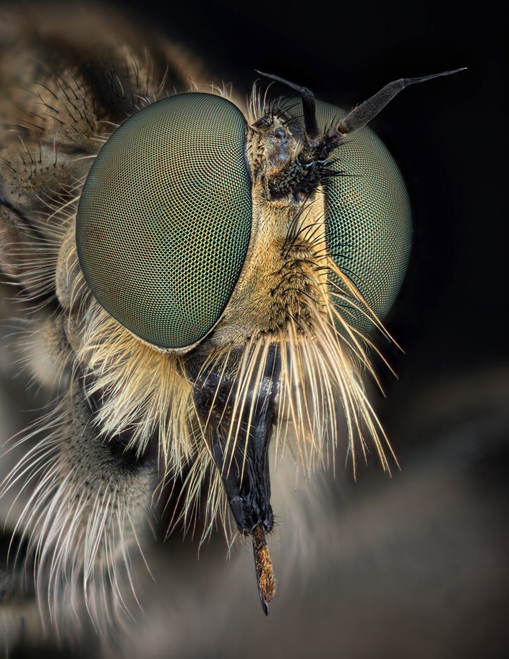

Begonnen von Kurt Wirz, Juli 07, 2020, 16:06:40 NACHMITTAGS
Kurt Wirz
Etwas Raubfliege
http://files.homepagemodules.de/b649264/f7t3686p27971n2_tJTfUcLY.jpg
Kamera: Nikon D810
Objektiv: Rodenstock APO Rodagon N 1:2.8, f = 50mm (in retro)
Belichtungszeit: Blitz
Blende: 3.4
ISO: 64
Beleuchtung: 4 Blitzgeräte
Diffusor: Weisser Plastik-Trinkbecher
Beschnittsbetrag in % (Breite u. Höhe): 5, 5
Stativ: Reprostand
Artenname: vermutlich Leptarthrus brevirostris
Multishot-Technik: Stack
Stacking Software / - Methode: Zerene Stacker / PMax
Abbildungsmassstab: 5:1
Anzahl Stackschritte: 359
Durchschnittliche Stackschrittgrösse (mm) mit Cognisys StackShot: 0.012
Kurt
Hallo Kurt
Du dürftest ja gerade eine gute Motivausbeute in Deiner Gegend haben, beachtliche Bilder :)
Wenn ich so lese das du hunderte Aufnahmen mit den Blitzen in Serie machst würde mich eines interessieren - wie machst du das mit der Abwärme der Blitzröhren?!?
Ich habe am Wochenende auch gestackt, mit 5 Broncolor Blitzköpfen und 2 Generatoren im Studio. Die Lüftungen führen ganz beachtlich Abwärme in den Raum zurück. Jetzt hast Du ja nicht die Luftabfuhr-Möglichkeit bei den Kompakt-Blitzköpfen. Wie machst Du das dann?
Bei der Lichtmenge - Apo Rodagon D 75mm bei F=4 und 5:1 - haben wir uns nicht so unterschieden, gut, ich hatte ISO 50 - ist zu den 64 von Dir aber auch nur ein drittel Lichtwert, den hast Du aber wieder beim größeren Maßstab verspielt (auch wenn Du nicht so weit abgeblendet hast).
Rätselnde Grüße
Kurt Wirz
Hallo Gerhard
Bei diesem Bild blitzen die vier YONGNUO YN560-II mit 1/128 Leistung, mit dieser Leistung könnten es sogar über 1000 Blitze sein, die Blitzgeräte werden dabei handwarm.
Auch bei 1/32 Leistung ist die Erwärmung nach 500 Bildern ebenfalls kein Problem!
Kurt

bernd552
Hallo Kurt,
ich finde das Bild und die Technik absolut beeindruckend!
Wenn wir schon bei Technik sind, eine Frage.
Wie lange läuft die Aufnahmezeit inc. Vorschub und evtl. Wartezeit bei deinen 360 Schritten?
Der Hintergrund der Frage wäre für mich um abzuschätzen, ob es technisch sinnvoll realiesierbar wäre, automatisch eine Aufnahmereihe in 2,5 D (in einer horizontalen Halbkreisbahn um das Obvjekt) mit ca. 160 Bildern in ca. 2K durchzuführen? Mit Kamera oder Video und dann noch automatisch stacken (ähnlich wie das Hirox-Mikroskop)?
Solch eine Bildsequenz würde ich nämlich brauchen, um ein Habparallax-Hologramm zu erstellen.
Kurt Wirz
Hallo Bernd
Je nachdem wie schnell ich stacken muss, z.B. bei welkenden Pflanzen, dauert der Abstand von Bild zu Bild 0.7 – 3 Sekunden.
Hier beim gezeigten Bild, war das Objekt tot und still, ich stackte somit langsam (weniger Erschütterungen durch die Spiegelreflex Kamera). Für die 359 Aufnahmen benötigte es 12 Minuten und 17 Sekunden, also von Bild zu Bild 2 Sekunden.
Je nach Vergrösserung, Auflösung und benötigtem Licht sind die Intervalle ebenfalls unterschiedlich.
Übersteigt das Auflösungsvermögen der Kamera die Optik, kann schneller gestackt werden. Erschütterungen reduzieren die Auflösung nicht so stark, wie wenn das Objektiv höher auflöst wie die Kamera, dies ist auch vom Abbildungsmassstab abhängig..
Wird sehr viel Licht und viele Aufnahmen benötigt, dann limitieren die Blitzgeräte (Aufladezeit) die Zeit zwischen den Aufnahmen.
Probieren geht über studieren, die Praxis zeigt beim verwendeten Setup was machbar ist.
Kurt
