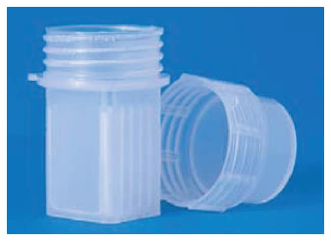

Hallo Lukas,
Ist das eine private oder eine akademische Versuchsreihe? Ueber wie viele Objekttraeger reden wir hier? Im Chemikalienhandel kosten Isopropanol und Xylol unter 5 Euro pro Liter, da sind Geschwindigkeit bei der Arbeit und optimale Faerbeergebnisse wichtiger als die Kosten der Loesungsmittel (obwohl, die fachgerechte Entsorgung ist vermutlich teurer als der Kauf?).
Wenn die Steuer auf Ethanol ein Problem ist, dann kann man die Ethanolreihe durch eine Isopropanolreihe ersetzten (die Verweilzeit erhoert sich dabei). Bei HE-Faerbung ist Isopropanol kein Problem, bei Trichrom kenne ich mich nicht aus.
Die klassischen Glasbehaelter und Edelstahlgestelle sind fuer schnelles Arbeiten bei hohen Stueckzahlen ideal. Ich lege ueber Nacht zwei Lagen Frischhaltefolie zwischen Glasbehaelter und Deckel, was die Verdunstung sehr stark reduziert. Wenn der Chemikalienverbrauch verringert werden muss, wuerde ich Behaelter dieser Art empfehlen, die fallen nicht so leicht um (fuer die kleineren kann man sich eine Schaumstoffplatte kaufen, in die man passende Loecher schneidet, in welche die Behaelter gesteckt werden):
https://assets.fishersci.com/TFS-Assets/APD/product-images/F80396~p.eps-650.jpg
https://www.polysciences.com/media/catalog/product/cache/1/image/9df78eab33525d08d6e5fb8d27136e95/0/8/08415.jpg
https://assets.fishersci.com/TFS-Assets/CCG/product-images/52684-01~p.eps-650.jpg
