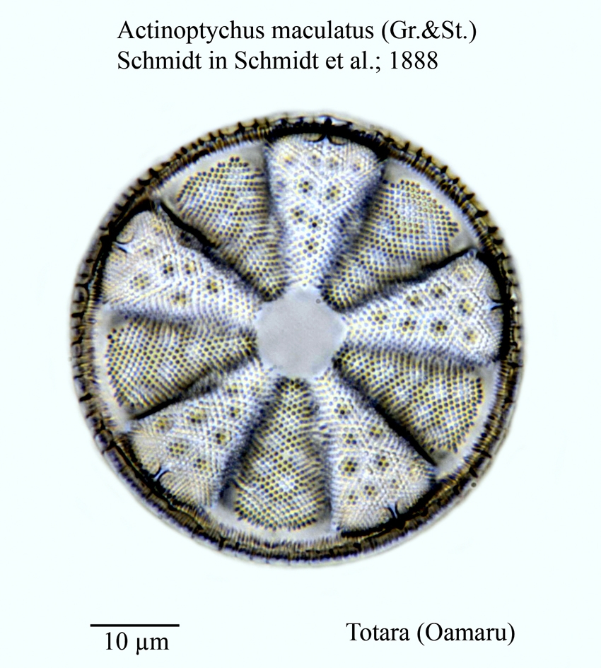

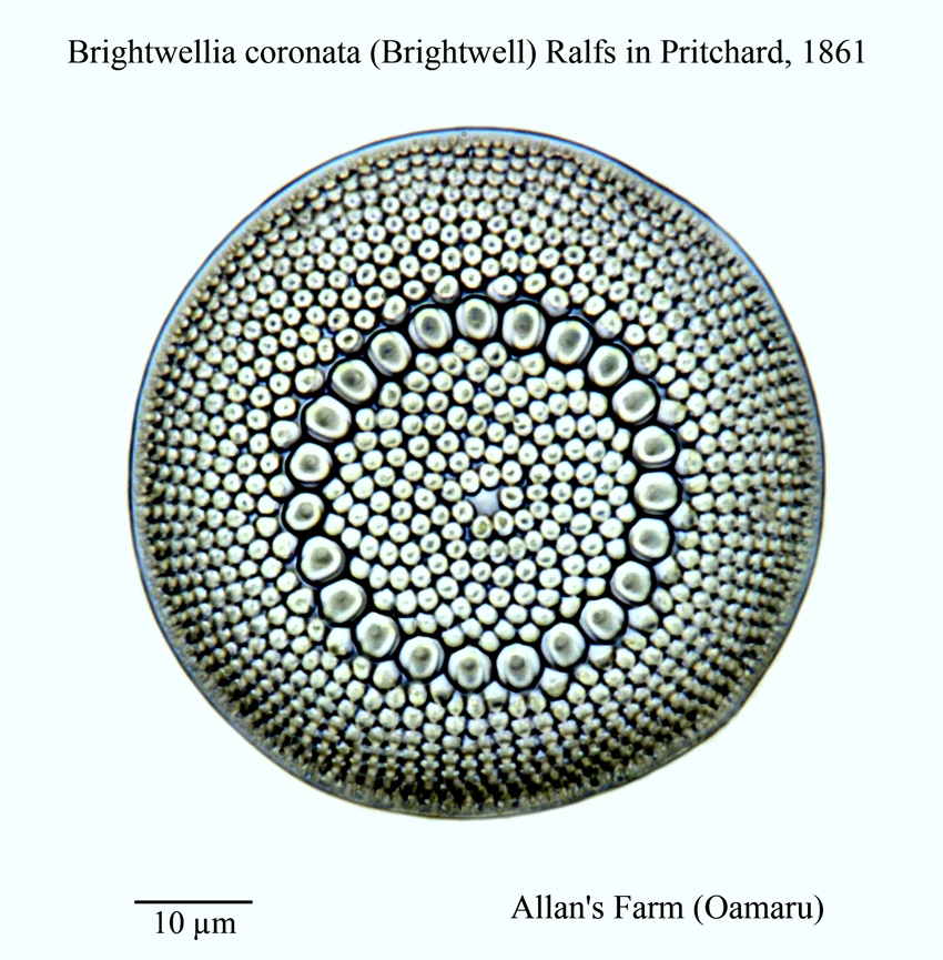

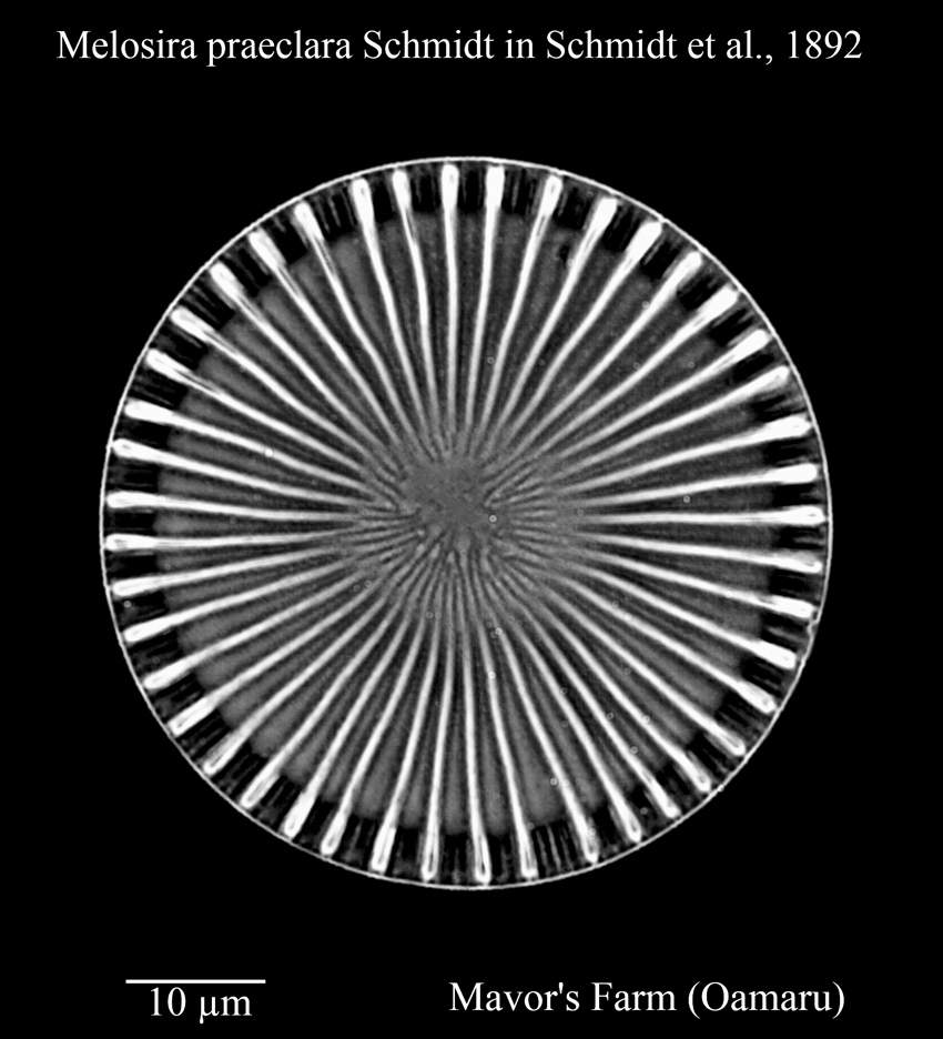

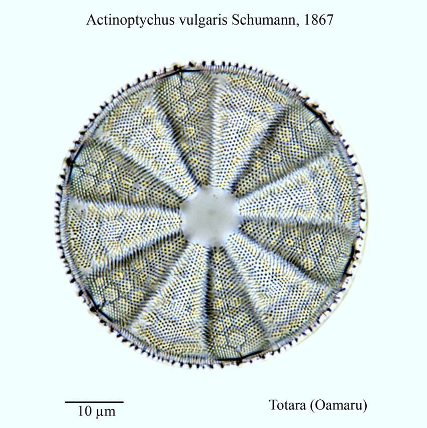

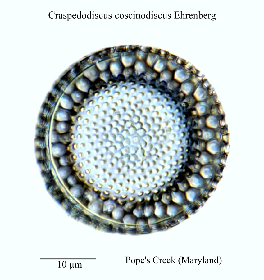

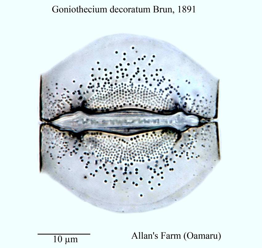

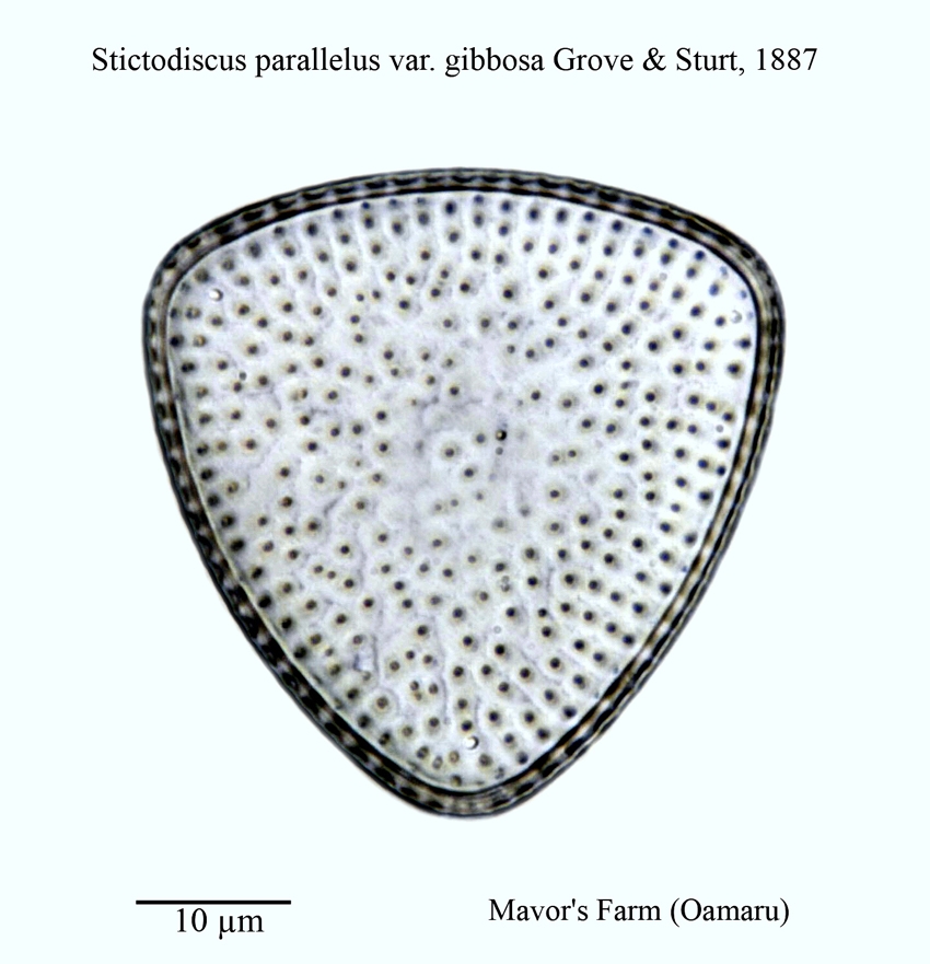

man sieht sie immer wieder gern: Diatomeen aus Oamaru.
Viel Spaß beim Anschauen
Päule

Hallo Päule,
das sind super Aufnahmen, die durch ihre Struktur und tolle Plastizität auffallen. Könntest du noch etwas zur Entstehung sagen? Also verwendete Optik und Technik etc.

Hallo und vielen Dank für die Kommentare.
Simon: Mein Equipment: Ein Zeiss Amplival mit Planapo 40/1.0 Öl, 63/1,4 Öl, HI Apochromat 100/1,32 Öl. Ca. 60 bis 90 Aufnahmen gestackt mit HeliconFocus, Nachbearbeitung mit Fotoshop CS2 (den Hintergrund putze ich manuell mit dem Radiergummi) und Picasa 3 (für Kontrast und Farbe).

Hallo Päule,
vielen Dank für die ausführlichen Informationen. Die hohe Auflösung deiner Optiken  zeigt sich in den fein aufgelösten Details. Ich bin schon gespannt auf weitere Fotos;)
