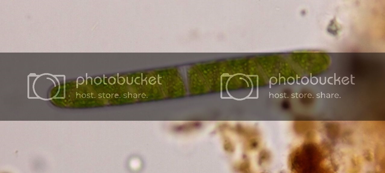

vor Jahren bin ich als Neuling der Mikroskopie unserem Zieralgenexperten auf eine Expedition ins Hohe Venn gefolgt. Er hat uns gezeigt, wo man da was findet und wie man im Moor eine Wasserprobe zieht. Dieser Ausflug bei Kaiserwetter durch das herrliche Naturschutzgebiet ist mir dauerhaft in Erinnerung geblieben.
Letztes Wochenende war ich alleine da, wieder bei Traumwetter, an den gleichen Orten. Die Nahtsief ist ein guter Einstieg in das "nasse" Venn, also das Gebiet mit den Holzstegen. So nass war das diesmal aber gar nicht, die ganze Gegend hat Wassermangel, im Perlbach-Stausee lag der Grund zutage, die Rur ist ein boßes Rinnsal, und im Venn gab es nur wenige, schlecht zugängliche Stellen mit offenem Wasser. Mit Mühe habe ich zwei Proben ergattert. Aber die hatten es in sich. Das sind die Zieralgen, wegen denen ich ausgerückt bin, aber die Probe wimmelt auch von tierischem Leben.
