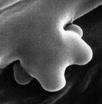

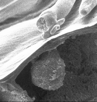

Hallo Bernd -
vor gefühlten 100 Jahren hatten wir mal eine teure KritischPunktTrockenanlage erworben und festgestellt, dass bei unseren chitinhaltigen Pilzobjekten damit nur minderwertige Resultate erzielt wurden u.a. schrumpelten die Hyphen immer. Die von Wilfried erwähnte slush-Technik konnte sozusagen mit Bordmitteln billig durchgeführt werden und war optimal, die Pilzstrukturen blieben prall. Leider konnte ich davon nur briefmarkengroße Bilder auftreiben:
Appressorium von Rebmehltau von oben und von der Seite (bei genauem Betrachten kann im Schatten darunter die Penetrationshyphe erkannt werden). Das Appressorium liegt nicht mehr an der Zellwand an, weil bei unserer Präparation der Wachsbelag des Blattes abgelöst wurde.
Hier ein Gefrierbruch durch ein mehltaubefallenes Blatt, in der aufgebrochenen Epidermiszelle ist das Hausthorium sichtbar, das die Penetrationshyphe nach Eindringen gebildet hat.
