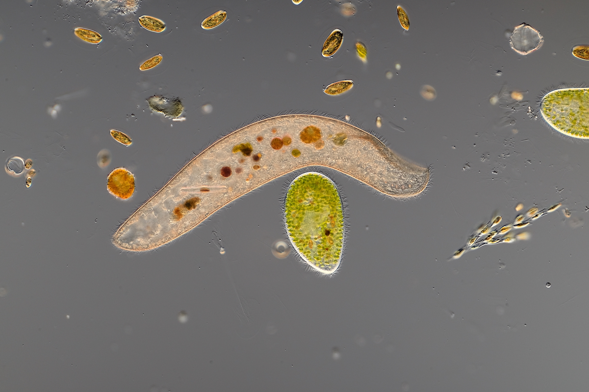

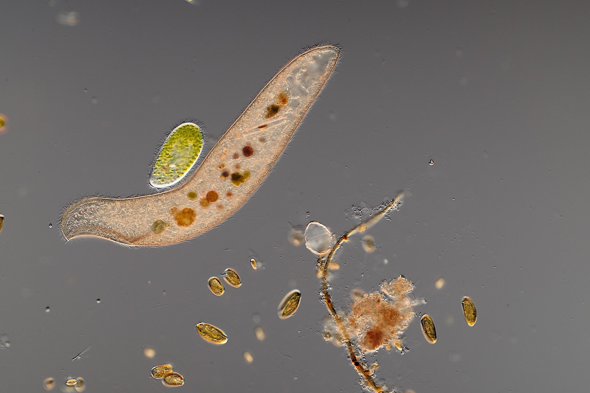

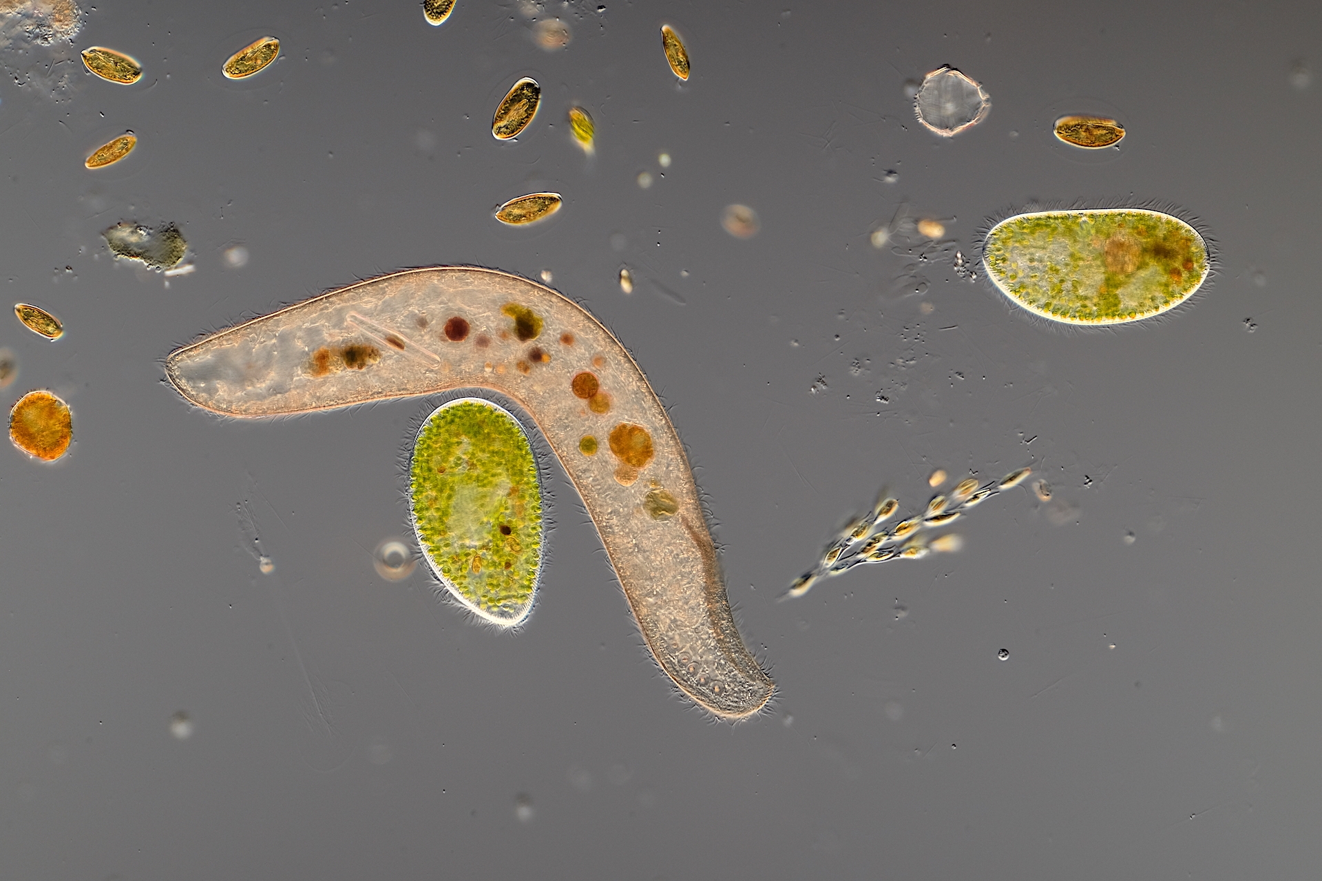

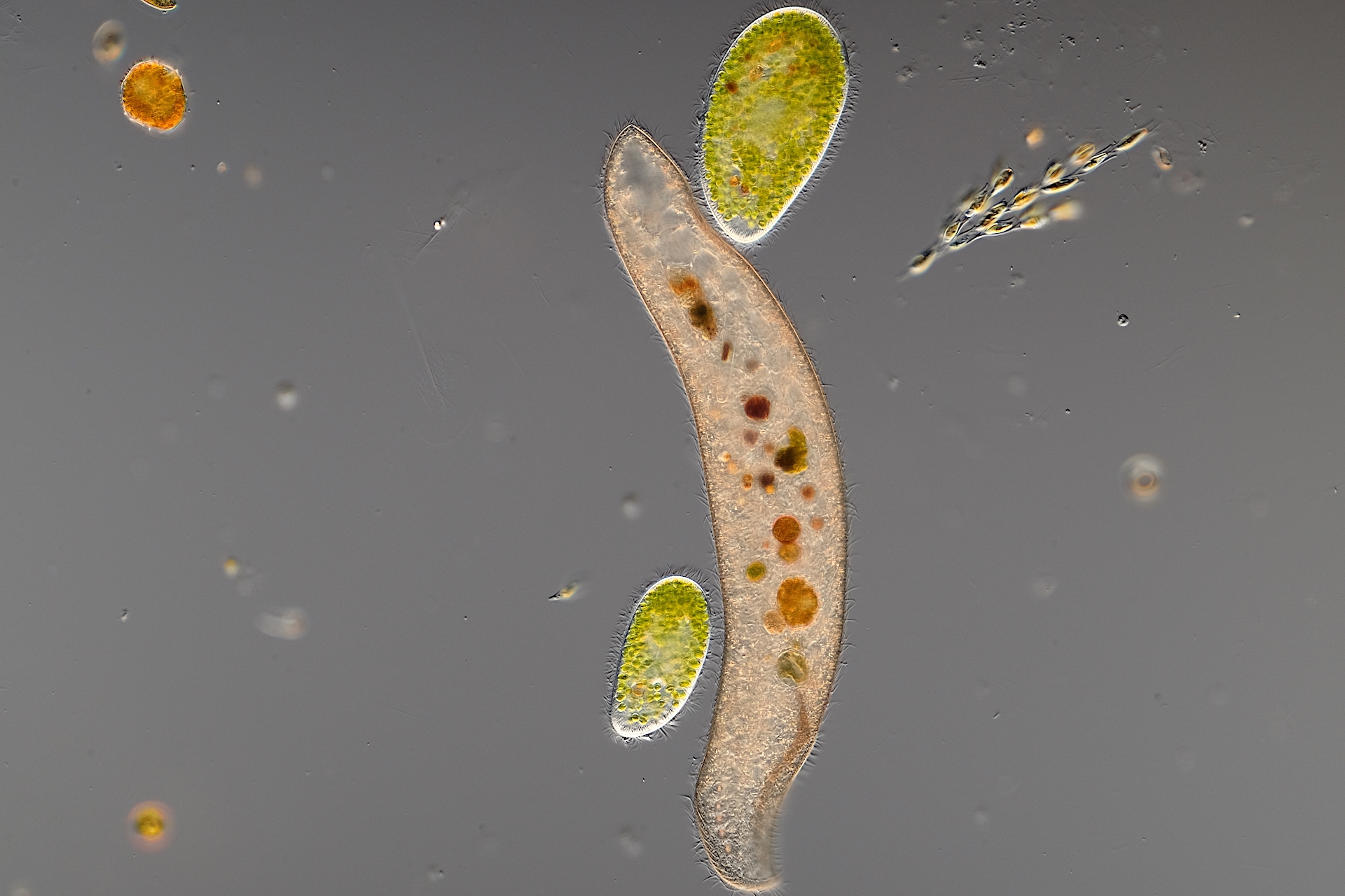

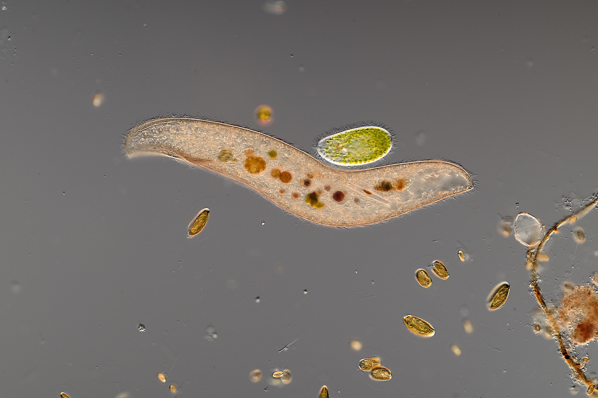

Liebe Foristen,
schon sehr oft habe ich in Gewässerproben Wimpertierchen beobachtet, welche sich beim freien Schwimmen zu nahe kamen, sich berührten und sich sofort wieder voneinander entfernten, also ganz normales Verhalten. Nun habe ich jedoch in einer Gewässerprobe ein sehr großes, mir unbekanntes Wimpertierchen (0,6 mm), eine Menge Grüne Pantoffeltierchen (Paramicium bursaria) und noch andere Wimpertierchen, Flagellaten und Algen gefunden. Das große Wimpertierchen und die Grünen Pantoffeltierchen zeigten eine extrem hohe Affinität zu einander. Ein Grünes Pantoffeltierchen umschwärmte, umschmeichelte das große Wimpertierchen ständig und suchte regelrecht Körper.- und Wimpernkontakt zum großen Wimpertierchen. Sie rieben sich aneinander, bürsteten sich mit den Wimpern und konnten nicht voneinander lassen! Es sah fast so aus, als würde das Grüne Pantoffeltierchen auf dem großen Wimpertierchen reiten, es bürsten und massieren, es sah auch aus wie eine Balz....., dass kann doch aber nicht sein!!??  Das Spiel habe ich ca. 10 min. beobachtet, dann wurde die Wasserschicht unter dem DG langsam zu dünn...
Meine Frage an unsere Ciliaten-Experten: was ist das für ein großes Wimpertierchen und wie erklärt sich so ein Verhalten?
Hier 5 Bilder diese Verhaltens. Die Bilder kann man anklicken.
Jenaval Contest, DIK, Blitz, PApo 25/0,65, Fuji XT
Kurt
limno
Hallo Kurt,
schon aufgrund des "Schnabels" habe ich das Tierchen der Gattung Loxodes zugeordnet. Im KAHL (S. 215) passt aufgrund der Größe und Farbe einzig Loxodes magnum var. penardi.
Auch wenn es Faulschlamm (Sapropel) wohl bevorzugt, so scheint es dennoch nicht eng an diesen Lebensraum gebunden zu sein. Das Grüne Pantoffeltierchen jedenfalls ist ein Indikatororganismus der Wassergüteklasse II, zumal wenn es, wie hier, gehäuft auftriitt. L. magnus ist hier wohl eine Art "Irrgast", vielleicht mit vielen Bakterien und einem für das Grüne Pantoffeltierchen aufregend neuem Geruch 8) ;D . Ja und die Aufnahmen sind gut getroffen. Eine Kernanalyse war, denke ich nicht nötig, um das Tierchen zu identfizieren.
