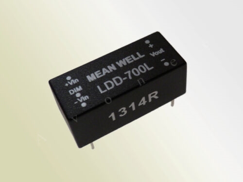

hier wäre ein geeigneter Elektrik-Trick:
Auf der Eingangsseite (VIn) wird eine Gleichspannung angelegt, die mindestens 2 Volt über der benötigten Ausgangsspannung liegt, am Ausgang (Vout) wird die Spannung dann automatisch so geregelt, dass ein Strom von maximal 700 mA fließt.
Bei der Jansjö mit ca. 4V Eingangsspannung wären das dann >= 6V also mindestens 4 x 1,5 V Batterien.
Näheres, inkl. möglicher Bezugsquelle, findest Du hier.
https://www.ebay.de/itm/LDD-700L-MeanWell-Konstantstromquelle-3W-10W-LED-Treiber-700mA-2V-32V-dimmbar/323807742066?epid=2254638623&hash=item4b64720872:g:iC8AAMXQVERS4vD3
Grüße, Gereon
