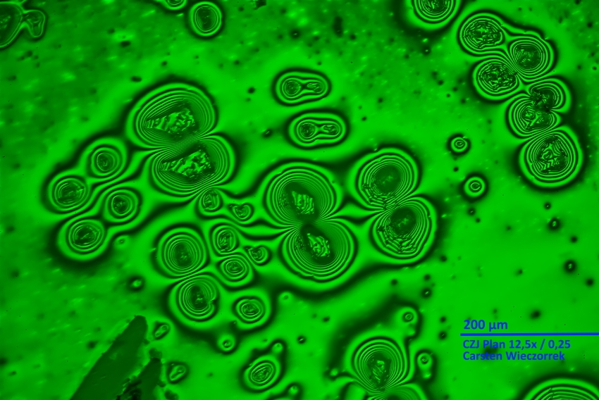

Bild 1: kleine runde Apfelmänchen

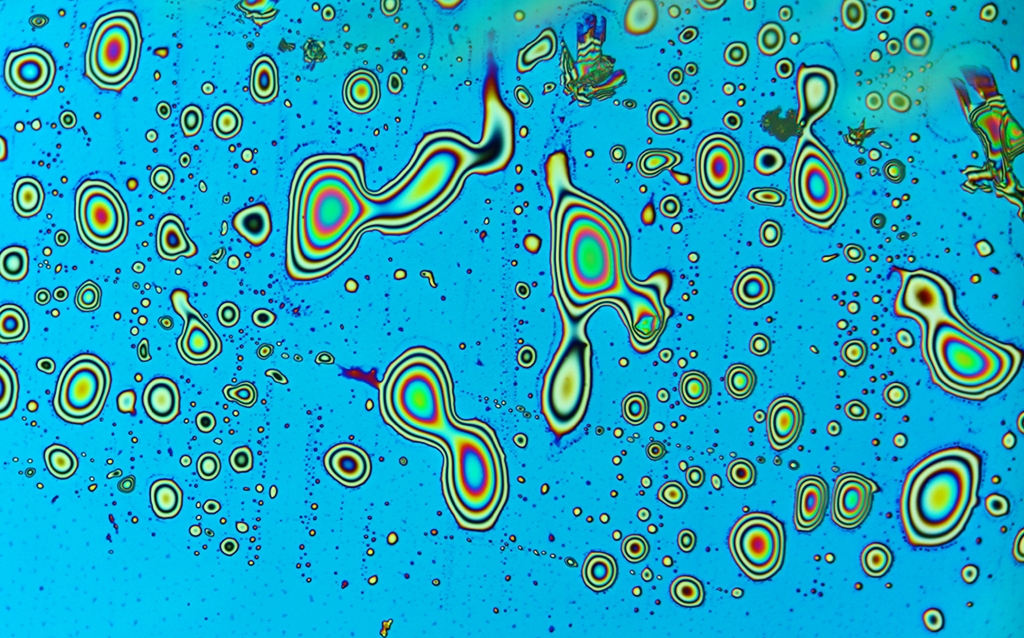

Bild 2: andere kleine runde Apfelmänchen

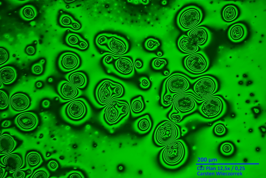

Bild 3: Ausschnitt aus Bild 2

Ich arbeite bisher leider erfolglos an einem weiteren Interphako-Bericht. Dafür benötige ich Glaspartikel, die auf einem Objektträger aufgeklebt sind. Dazu habe ich Diatomeen-Klebegrund verwendet. Offensichtlich viel zu viel: Die Kleber-Schicht ist zu dick und die Glaspartikel in den Kleber eingesunken. Dabei hat sich der Kleber am Rand der Partikel nach oben gezogen. Im Interferenzmikroskop, 530 nm, totale Bildaufspaltung, sieht man dann Interferenzlinien, die Höhenlinien der Klebstoffkante rund um die Glaspartikel entsprechen. Damit kann man natürlich auch Messungen durchführen, die Phasenverschiebung zwischen zwei Linien entspricht ja genau 530 nm x n(Klebegrund). ABER ich will ja etwas völlig anderes zeigen.

Dies ist ein sehr interessantes Muster. Bekommen Sie etwas Ähnliches mit normalem weißen Licht? Ich sehe gelegentlich solche Interferenzringe mit dem Jamin-Lebedeff-Interferenzgerät (Bild unten zeigt ölige Flecken auf einem Glasobjektträger in JL).
