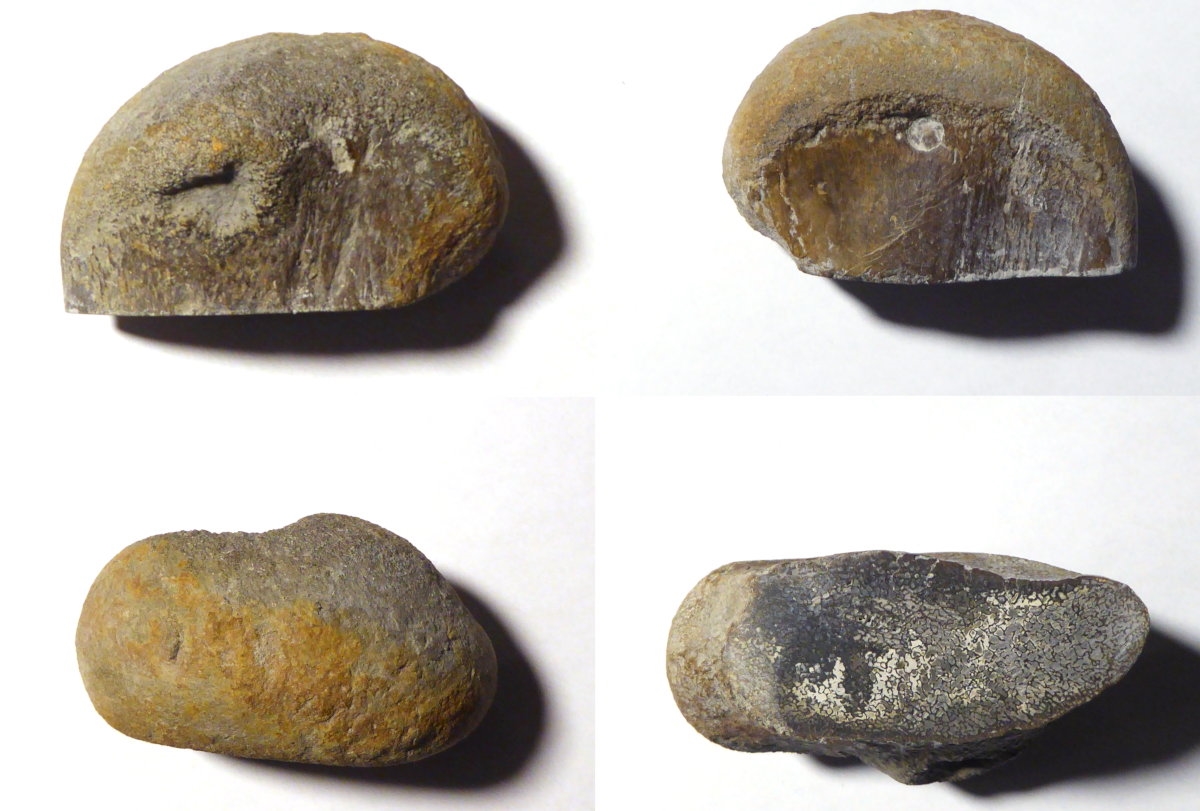

Das von mir gefundene Knochenfragment zeigt ein schön ausgebildetes Kugelgelenk, wie es für Extremitäten typisch ist. Jedoch bin ich nicht Fachmann genug, um es einer bestimmten Reptilgruppe zuordnen zu können.
Zunächst der Knochen:
Bild 1: Knochenfragment aus Mistelgau nach dem Abtrennen des Dünnschliffes

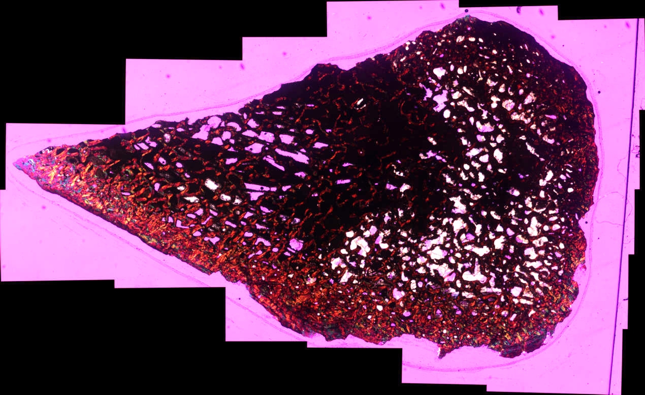

Bild 2: Ein Panorama des Dünnschliffes zum Überblick, Aufnahme in X-Pol mit Rot1

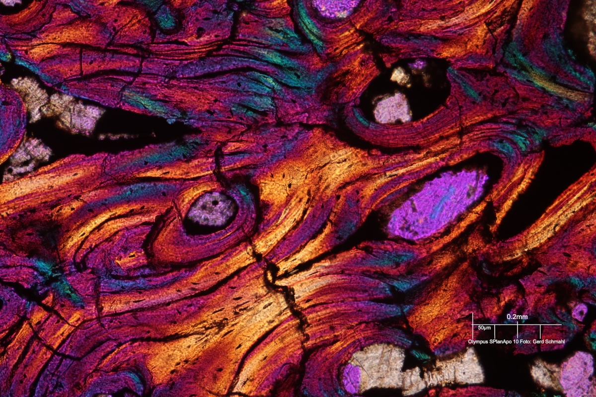

Hier zwei Detail, welche die gute Erhaltung der Knochensubstanz zeigen:
Bild 3:Die kompakte äußere Schicht des Knochens; X-Pol + Rot1

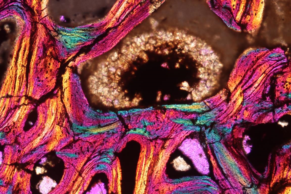

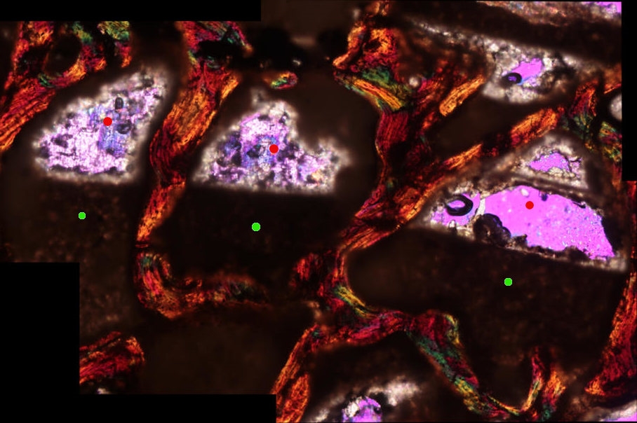

1."Fossile Wasserwaagen", die es erlauben zu zeigen, wie herum der Knochen im Sediment gelegen hat. Mir war beim Schneiden schon aufgefallen, dass eine Seite heller und die andere dunkler wirkte. In der dunkleren waren die Hohlräume der spongieden Konchenmasse mit tonigem Sediment (grün gekennzeichnet) gefüllt, während im Hellenteil diese entweder mit Kalzit oder gar nicht gefüllt sind (rote Punkte).
Bild 5: "Fossilie Wasserwaagen X-Pol mit Rot1

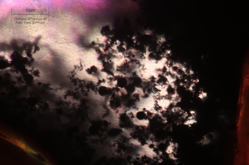

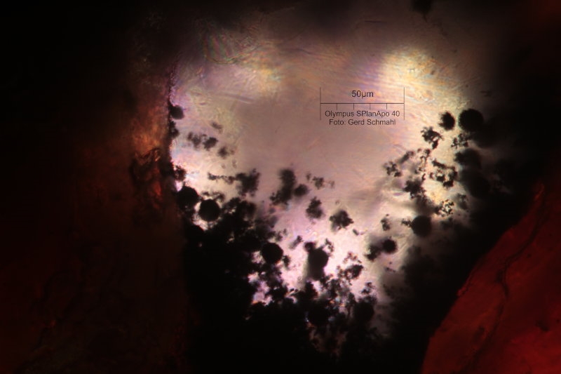

2. fanden sich in manchen Kalzitdrusen undurchsichtige Gebilde, die sehr wahrscheinlich aus Pyrit bestehen. Das ist erstmal nichts Besonderes, aber sie erinnern an Bakterienlager oder Pilzkoniden, wobei die runden Kügelchen fast alle gleich groß sind, was sehr für die Pilze spricht und nicht für spontane Pyritisierungen. Hier 2 Bilder:
Bild 6: Mikrobenreste?
Bild 7: Mikrobenreste?

In diesem Fall war das eine sehr lange geplante Exkursion mit zahlreichen langjährigen Freunden und ortskundigem Führer. Da wurde sicherlich weit über eine Tonne Ton bewegt, an dem Tag. Dort fällt eigentlich jeder "Stein" auf, denn da gibt es außer Fossilien nur Ton. Alles was kein Ton ist, ist verdächtig. Der Knochen war auch noch ein Stück länger als auf den Fotos und so recht deutlich als solcher zu erkennen. Die Bilder habe ich wie geschrieben erst nach dem Schneiden gemacht. Ich war mir eigentlich sicher ohnehin ein Foto von frisch gefundenen Knochen zu haben, aber das hat sich leider als Irrtum herausgestellt.
Da ich nun schon einige Saurierknochen gefunden hatte, habe ich auch mal einen geopfert für den "Altar der Mikroskopie". Wichtigste Erkenntnis aus dem Anschliff: Der Knochen war schon bei der Einbettung ein Fragment, sonst hätte nicht der halbe Knochen voller Sediment sein können. Es war ein zur Zeit der Einbettung schon zerbrochener, vielleicht sogar zerbissener Röhrenknochen.

Eine kritische Anmerkung kann ich mir aber nicht verkneifen: Der Pyrit, bzw. seine Form, insbesondere auch als "Himbeerpyrite" (= Framboide), haben (fast) nichts mit fossilen Mikroben zu tun. Das fast bedeutet, das der Pyrit ursprünglich zwar aufgrund der Tätigkeit von sulfatreduzierenden Bakterien abgeschieden wurde. Aber die Morphologie als Kügelchen oder himbeerartige Aggregate stellen keine so gen. "Autolithifikation" der Bakterienzellen dar. Die Spezialliteratur zu diesem Thema ist unübersehbar aber als gut verstädlichen Einstieg kann ich das an anderer Stelle bereits erwähnte Buch von D. Rickard: Pyrite - The natural history of fools gold empfehlen.
Ich habe auch keine Probleme mit dem Sediment in den Hohlräumen der Spongiosa. Viel ist davon ja auf den Bildern nicht zu sehen, der sparitische Kalzit scheint doch deutlich zu überwiegen. Der feine Ton dringt überall hinein, und schließlich ist auch die äußere hier dünne Schicht der Kompakta ja von vielen Kanälen für Blutgefässe durchdrungen. Das Knochenmark muss ja Anschluss an den Blutkreislauf haben. Viele Meeresreptilien haben sehr kurze "Langknochen", z.B. an den Flossen der Ichthyosaurier. Wenn das abgesägte Stück also keine postmortale Bruchfläche oder eindeutige Bißspuren zeigt, kann es gut sein, das der Knochen vollständig war.
Sehr schön kommen auf den Bildern auch die Lakunen der ehemaligen Osteozyten heraus, die sich mit ihrer Längserstreckung // zu den Schichten der Knochensubstanz anordnen.

mich hat es nur sehr strutzig gemacht, dass die ?Pyrit-Aggregate alle so ziemlich gleich groß sind, deshalb meine Vermutung, dass es sich um Pilz- oder Bakterienhinweise handeln könnte.
