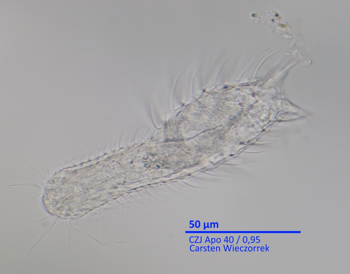

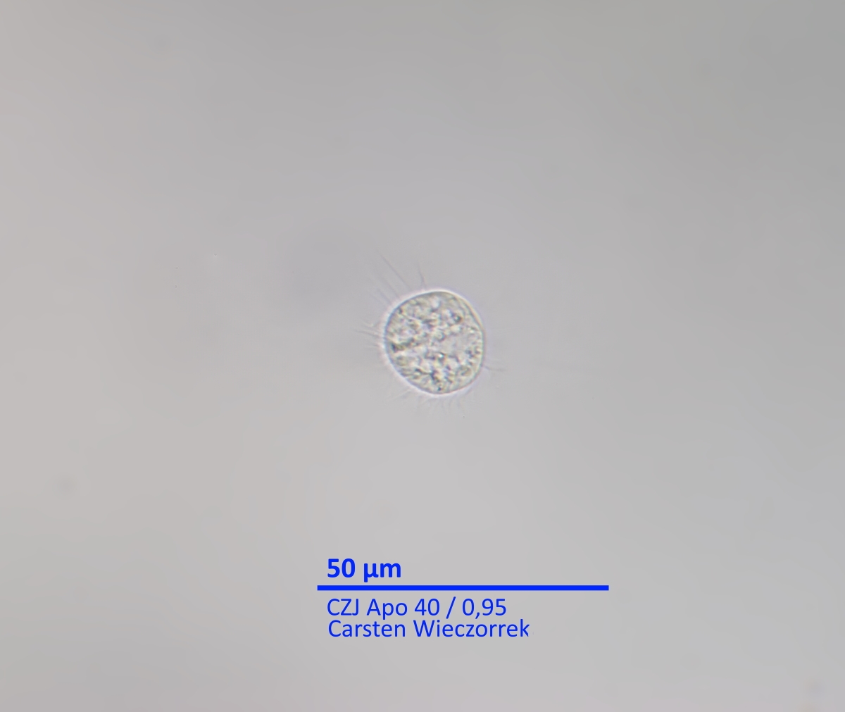

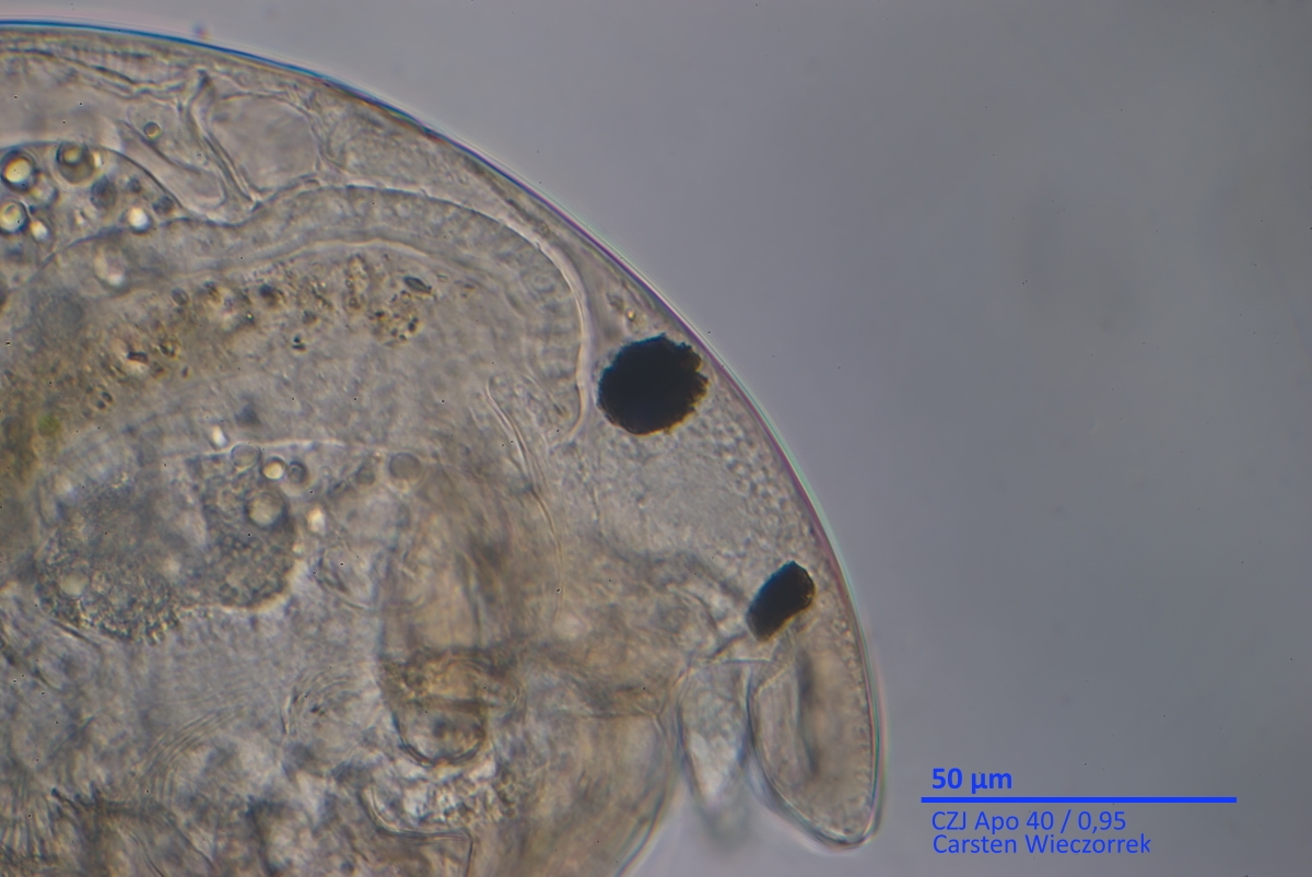

und ein nächster Versuch. Zuerst eine Klarstellung zur Kamera. Die Sony alpha 7 hat keinen "richtigen" elektronischen Verschluss. Meine letzte Behauptung mit dem 2. Vorhang ist auch falsch, da habe ich mich verlesen. Diese Einstellung gibt es auch nicht bei der alpha 7. Was es gibt, ist "erster Vorhang elektronisch ein/aus".
Versuchseinstellungen:
- Durchlicht Hellfeld (kein Phasenkontrast)
- Kamera-Einstellung "erster Vorhang elektronisch ein"
- Kamera Empfindlichkeit 80 ASA
- Belichtungszeit 1/200
- Blitz-Stärke 1/128
- Pilotlicht eingeschaltet
- Apperturblende ca. 50%
Bei größerer Offnung der Apperturblende bekomme ich nur Überbelichtungen hin.
Das geht doch langsam in die richtige Richtung, oder?
Schönen Abend
Carsten
Bild 1 : ein Riesen-Cilliat, Mundregion
Bild 2 : Wasserfloh
Bild 3 : ein Kugelblitz (Cilliat)
Bild 4 : Rädertier, Kaumagen und Ei
Bild 5 : Bauchhärling
Bild 6 : Bauchhärling
Bild 7 : Bauchhärling
Für's grobe : GSZ 1
Hallo Carsten,
ja jetzt kann man das Bild schon besser beurteilen. Mir schein, dass da noch nicht alles richtig zentriert ist. Du hast links oben oft einen blauen und rechts unten einen gelben Rand an kontrastreichen Konturen. Könnte der Kondensor sein. Wie sieht denn der Blendenrand beim Köhlern aus? Ich vermute, dass da die gleichen Farbränder auftreten.
D.Mon
