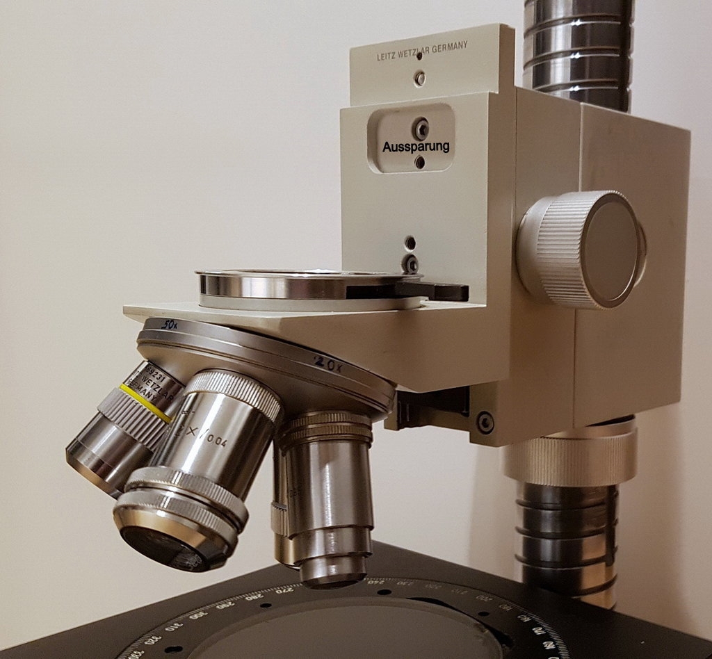

Liebe Foristen,
dieses merkwürdige Leitz Wetzlar-Mikroskop-Teil habe ich bei ebay entdeckt und zum Basteln erworben ;-)
Oben ist eine 42 mm Ringschwalbe und unten ein 5fach-RMS-Revolver.
Weiß jemand, zu was für einem Gerät dieses merkwürdige Teil einmal gehört haben mag?
Von Farbe/Ringschwalbe her dürfte es in die 160 mm-Generation gehören, oder?
Danke und viele Grüße
- Björn
HCLange
Hallo Björn,
das ist ein Halter für das Leitz Meßmikroskop CMM Mikro.
Christoph

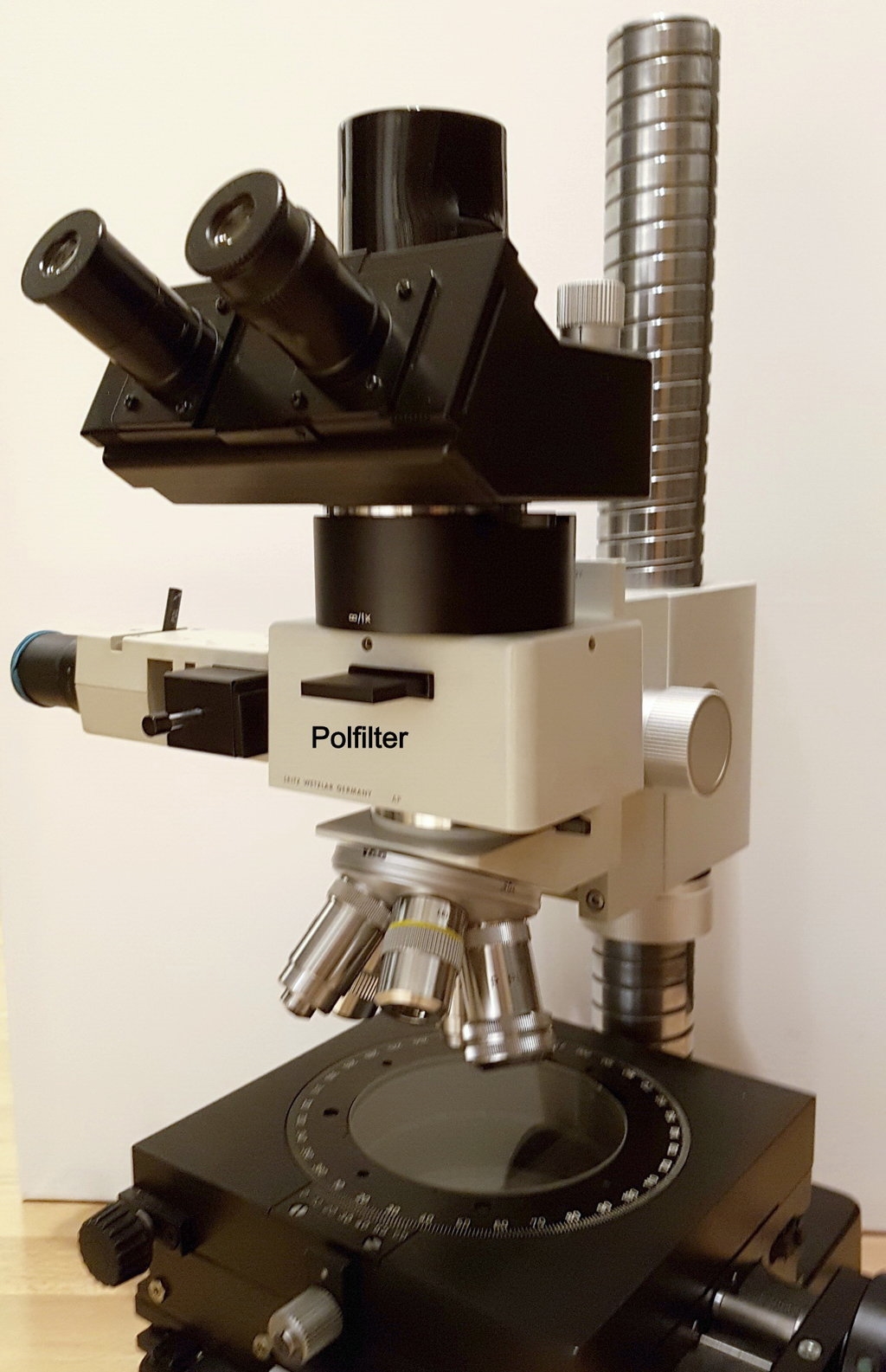

Hallo Björn,
so sieht mein Messmikroskop  aus. Es fehlen auf dem Bild die beiden digitalen Anzeigen für die Verschiebungen in x- und y-Richtung (in µm).
Das Polfilter (Analysator) ragt hinten (Bild 3)  heraus, dafür die Aussparung.

Stuessi
Zitat von: bminer in Januar 27, 2021, 19:39:40 NACHMITTAGS
...Von Farbe/Ringschwalbe her dürfte es in die 160 mm-Generation gehören, oder?...
Hallo Björn,
der Zustand des Messmikroskops ist sehr gut. Es wurde offensichtlich in einem "Reinraum" oder kaum verwendet.
Es ist für  Auflicht, Hell- oder Dunkelfeld konzipiert mit unendlich Objektiven.
Durchlicht ist auch möglich, aber ohne Kondensor.
Die Bewegungsrichtungen im Okular stimmen mit denen des Objekts überein.
Die grobe Höhenverstellung über viele cm erfolgt mit der Säule, Feinverstellung mit dem Triebkasten, der ca. 3/4 Umdrehung Feinstverstellung ermöglicht.
