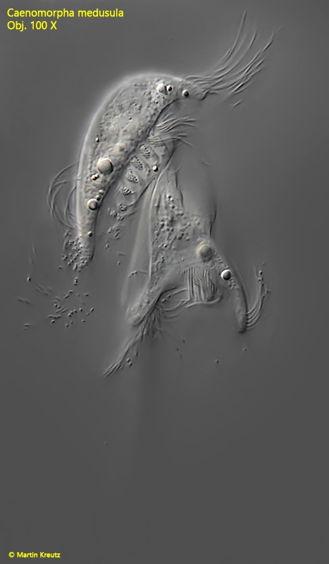

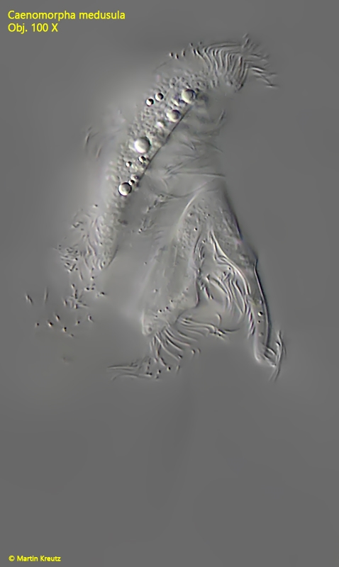

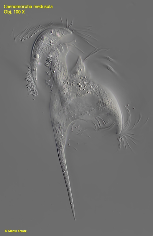

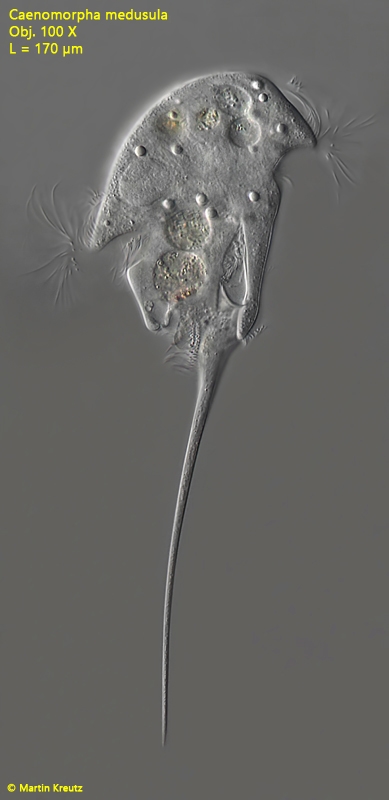

Hier möchte ich nun 4 Ciliaten aus dem Faulschlamm zeigen, welche ich mit dieser Methode fotografiert habe. Gleich die erste Art ist mein besonderer Liebling: Caenomorpha medusula! Ein abstrakt geformter Ciliat mit einem eleganten Schwanzstachel. Er ist nur wenig deckglasempfindlich, jedoch ein schneller Schwimmer, insbesondere wenn man mit dem 100 X mikroskopiert. Seit Jahren probiere ich mich immer wieder an diesem Objekt mit wechselndem Erfolg. Eine besondere Herausforderung ist es, den Schwanzstachel scharf abzubilden. Bitte nicht fragen, wieviel Ausschuss für das folgende Foto produziert wurde:
Die komplexe Form von Caenomorpha ist schwer zu erfassen, sowohl gedanklich als auch fotografisch. Mir sind noch folgende optische Schnitte von Caenomorpha medusula gelungen, welche die Komplexizität der verdrehten Form mit der spiralig laufenden Membranellenzone erahnen lassen:

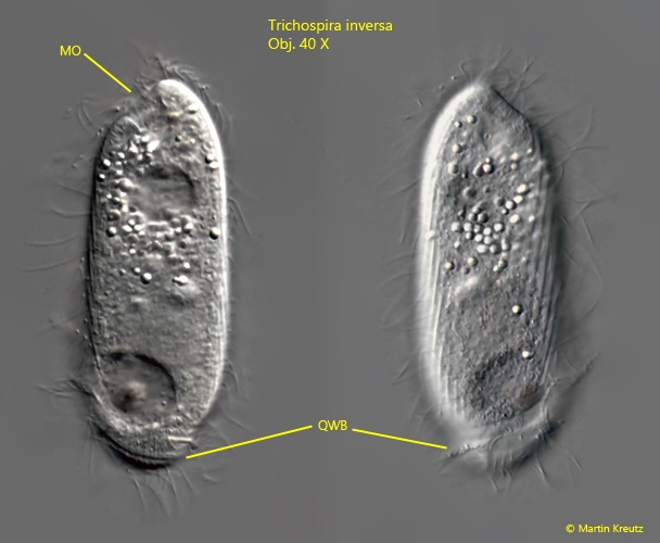

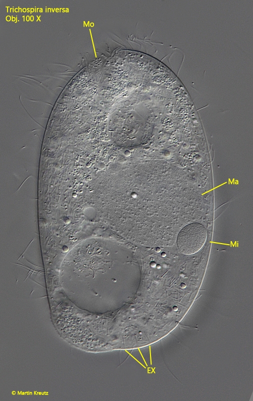

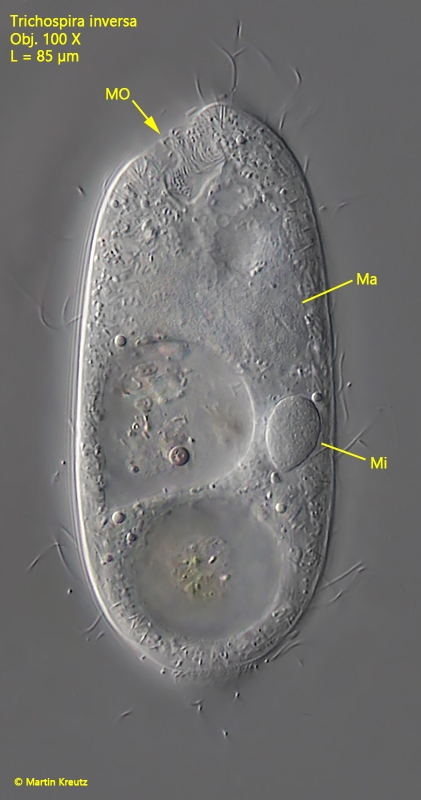

Ein weiterer Bewohner des Faulschlamms ist Trichospira inversa. Dieser Ciliat ist zwar nicht schnell aber dafür sehr selten. Ich habe ihn das erste Mal 1995 gefunden, dann nochmal ein Exemplar 2003 und weitere 17 Jahre später mehrere Exemplare im Jahr 2020. Foissner nennt so etwas schon einen "sicheren Fundort"!

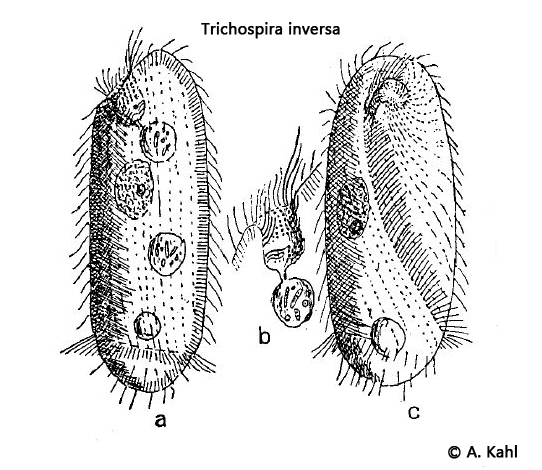

Trichospira inversa ist unverwechselbar, weil er ein doppelreihiges Wimpernband besitzt, welches sich gegen den Uhrzeigersinn um den Körper windet und am Hinterende in ein Querband übergeht. Eine sehr seltsame Anordnung. Man kann sie am besten durch die Zeichnungen von Kahl verstehen:

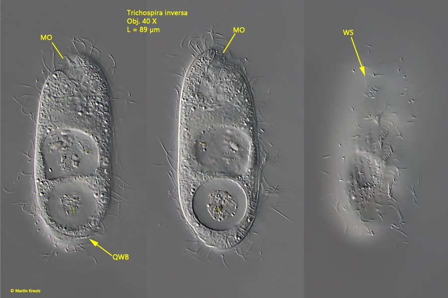

Im Mikroskop kann man diese Anordnung am besten bei kleineren Vergrößerungen erkennen.  Hier einige Übersichtaufnahmen mit dem 40 X. Die rechte Aufnahme zeigt das umlaufende Wimpernband:
MO = Mundöffnung
QWB = quer verlaufendes Wimberndband
WS = spiralig verlaufendes Wimpernband
Das umlaufende Wimpernband fördert Bakterien vom Hinterende her zur Mundgrube hoch, die apikal sitzt. Der Mikronukleus ist sehr groß und deutlich, während der Makronukleus etwas diffuser erscheint:
MO = Mundöffnung
Mi = Mikronukleus
Ma = Makronukleus
EX = Extrusome

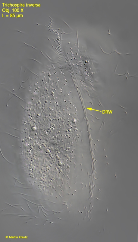

Das Fokus auf die Zelloberfläche erkennt man das spiralig laufende Wimpernband, welches aus zwei, dicht und parallel laufenden Cilienreihen besteht:
DRW = doppelreihiges Wimpernband
QWB = quer verlaufendes Wimpernband

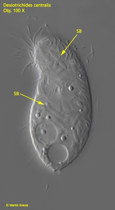

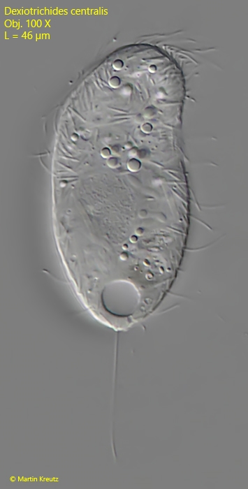

Eine weitere sehr seltene Art im Faulschlamm ist der kleine Ciliat Dexiotrichides centralis. Er wird maximal 40 µm groß und ist zwischen den Detritusteilchen nicht leicht aufzuspüren. Die einzige brauchbare Zeichung des nierenförmigen Ciliaten stammt von Kahl:
Er beschreibt ihn als häufig vorkommend in verrottenden Pflanzenmassen. Interessant ist, dass Foissner über diesen Ciliaten schreibt: " Zu jeder Jahreszeit regelmäßig und oft zahlreich im Detritus und Schlamm (Kahl 1931, Liebmann 1962). Wir haben diese Art jedoch noch nie gesehen!". Ich selbst habe in den ganzen Jahren auch nur 2 Exemplare gefunden. Es sieht fast so aus, als wenn Dexiotrichides früher häufiger war.

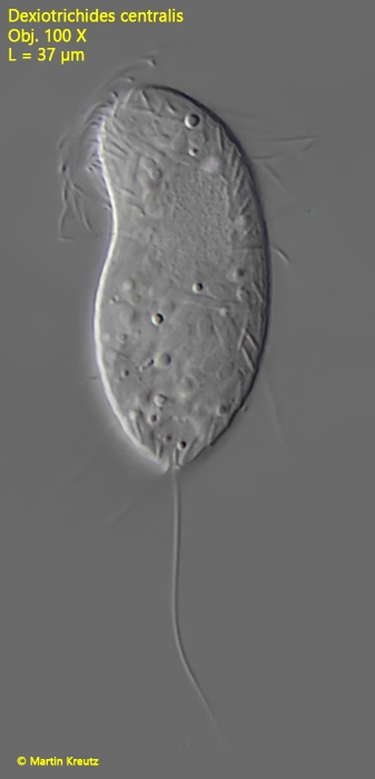

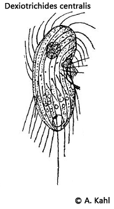

Dexiotrichides centralis ist ein ganz gute Beispiel, um mal zwischen der Zeichnung und dem Foto des lebenden Objektes zu vergleichen. Die Zeichnung von Kahl hebt viele Details deutlich heraus, wie den Besatz mit langen Cilien. Live im Mikroskop erkennt man diese nicht so leicht, alleine durch die Bewegung. Auch der Makronukleus erscheint diffuser. Man muss diese "Überdeutlichkeit" in den Zeichnungen berücksichtigen, wenn man auf Grund von Zeichnungen zuordnet.
Dexiotrichides ist jedoch leicht einzuordnen auf Grund der typischen Körperform und der körperlangen Caudalcilie:
Im Plasma sind im Vergleich zur Körpergröße enorm große symbiontische Bakterien zu sehen. In dem folgenden Foto erkennt man auch die konkave Einbuchtung am Hinterende, aus der die Caudalcilie entspringt:
SB = symbiontische Bakterien

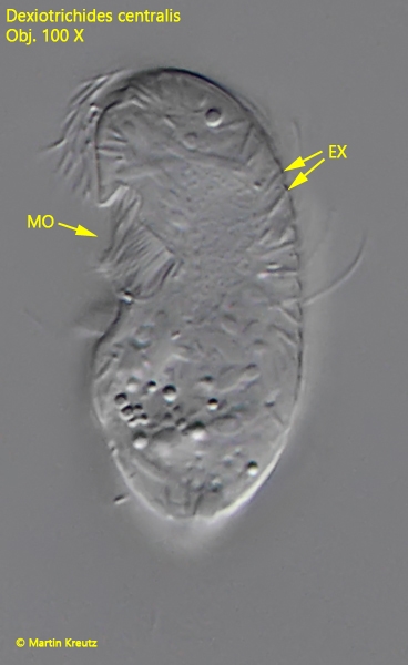

Die schachtförmige Mundöffnung ist zur linken Seite hin verschoben und die Pellikula hat einen dichten Besatz mit Extrusomen:
MO = Mundöffnung
EX = Extrusome

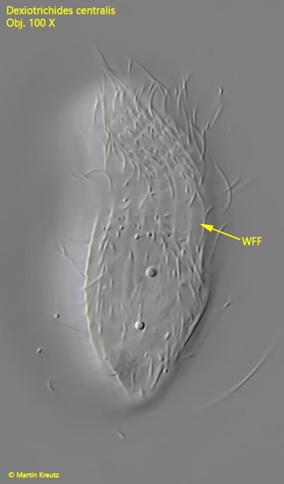

Die Cilien der Vorderhälfte zeigen nach vorne, die der hinteren Hälfte nach hinten. Dadurch bildet sich in der Körpermitte ein "Scheitel", der scheinbar wimpernfrei ist:
WWF = wimperfreies Feld

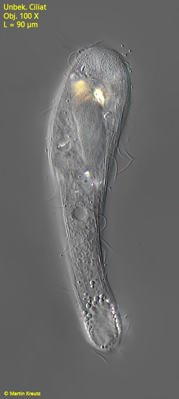

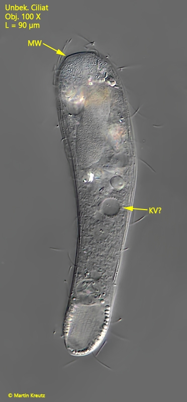

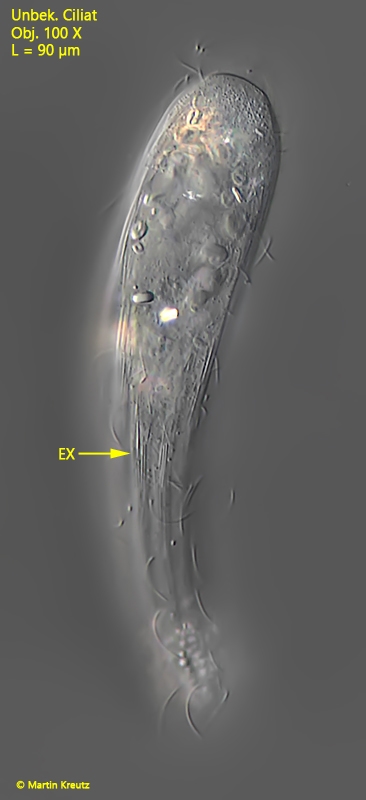

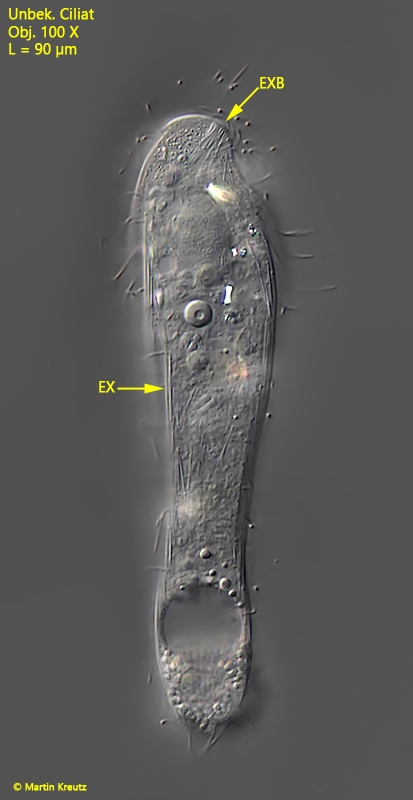

Nun möchte ich noch ein weiteres Beispiel aus meiner reichen Sammlung von unbestimmten Ciliaten zeigen. Sehr viele Ciliaten im Faulschlamm sind noch nie beschrieben worden. Wenn man sich länger mit diesem Lebensraum beschäftigt, findet man enorm viele davon. Etwa die Hälfte meiner Funde bekomme ich nicht einmal bis zur Gattung bestimmt. Dies hat mehrere Gründe. Natürlich mangelnde Erfahrung bei der Zuordnung, aber auch der Umstand, dass ich ausschließlich lichtmikroskopisch untersuche ohne die oft nötige Silberimprägnierung und nicht zuletzt auf Grund der außergewöhnlichen Merkmale vieler Funde, die zu keiner bekannten Gattung passen. Dafür ist der folgende Ciliat ein gutes Beispiel. Er ist 90 µm lang und typisch gebogen:
MW = Mundwulst
KV = kontraktile Vakuole

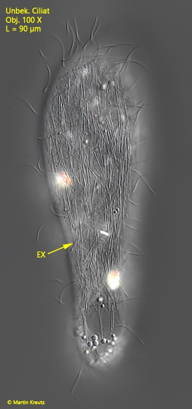

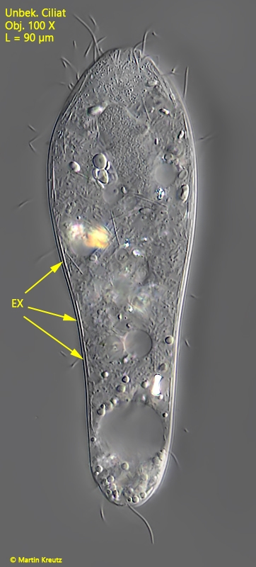

Beim durchfokussieren stellte ich fest, dass die Pellikula in Längsfalten liegt und sich darin offensichtlich Extrusomen in Längsrichtung angeordnet haben. Außerdem ist ungewöhnlich, dass sich die Extrusomen im Mundwulst an einer Stelle bündeln und der Ciliat keine sichtbare Dorsalbürste hat:
EX = Extrusome
EXB = Extrusomenbündel
Quetscht man den Ciliaten, zeigt sich, das fast alle Extrusomen in Längsrichtung angeordnet und direkt der Pellikula angelagert sind. Nur wenige liegen im Plasma verstreut:
EX = Extrusomen
Was diese Anordnung für einen Sinn hat, bleibt ein Geheimnis des Ciliaten. Einer Gattung lässt sich dieser Ciliat nicht zuordnen. Und von dieser Sorte gibt es sehr viele. Die meisten sind unauffällig und unter 100 µm groß. Dies mag ein Grund sein, warum viele dieser Arten nicht beschrieben sind.

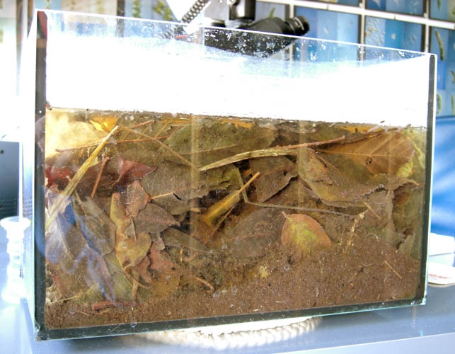

Sehr schöne und interessante Aufnahmen, aber was meinst Du mit ,,kleinem Aquarium", steht das bei Dir irgendwo rum, und Du schmeißt Laub rein. Würde mich als Aquarianer interessieren, damit ich Faulschlamm mal ,,nachmachen" kann.

As non native German speaker (I'm Dutch) I'm struggling a bit with the term " Faulschlamm " (sludge ?).
Please add the (missing) picture of the aquarium you are referring to, this will in understanding the biotope.

ich wusste, dass ich was vergessen habe! Ich habe das Bild vom Aquarium mit dem Faulschlamm nachgereicht. Es handelt sich um Material. welches ich am Fundort gesammelt habe. Der Schlamm am Grund hat sich nicht im Aquarium gebildet, denn das dauert seine Zeit!
Thanks, got it now.
There are a few trenches nearby filled with leaves and very slow moving water: will sample them!

Zumindest einen Aspekt kann ich hier beisteuern: Die bakteriellen Symbionten in Dexiotrichides centralis sind mit hoher Wahrscheinlichkeit methanbildende Archaebakterien. Diese Form von Symbiose ist in der Literatur sowohl bei marinen als auch limnischen Ciliaten insbesondere aus dem Metopus-Umfeld gut dokumentiert. Die Bakterien nutzen molekularen Wasserstoff aus dem Ciliatenstoffwechsel, um damit Kohlendioxid zu Methan unter Energiegewinnung umzusetzen. Der Wasserstoff stammt wohl zu überwiegenden Anteilen aus Hydrogenosomen der Ciliaten. Dies sind mit den Mitochondrien verwandte Organelle, die die Nahrung in einem Gärungsstoffwechsel unvollständig oxidieren und dabei auch molekularen Wasserstoff freisetzen, der von den symbiontischen Archaebakterien direkt abgefangen wird. Offenbar nicht ganz klar ist, welchen Nutzen die Ciliaten aus diesem Zusammenleben ziehen.

@ Stephan: Der Blätterhaufen im Aquarium stammt vom Fundort. Ich bezweifel, ob man zu dem gleichen Ergebnis kommt, wenn man einen Haufen Blätter mit Wasser übergießt und einfach wartet. In der freien Natur sind viele Akteure bei der Zersetzung des Falllaubsbeteiligt. Pilze, Insekten, Bakterien, Amöben etc. Diese "Reaktionskaskade" wird man in einem isolierten Aquarium wohl kaum nachvollziehen können.

@ Michael: Ole hat ja schon beschrieben, dass es sich bei den symbiotischen Bakterien in den Ciliaten um methanogene Bakterien handelt, die aus Wassserstoff und CO2 Methan herstellen. Der energieproduzierende Schritt ist dabei die Bildung von 2 Molekülen Wasser, aus dem Sauerstoff des CO2's und dem Wasserstoff. Die Metabolisierung des Schwefels (Oxidation zu Sulfat) ist den Thio- und Rhodobakterien vorbehalten. Meines Wissens gibt es nur ganz wenige Ciliaten, welche Thiobakterien als Symbionten tragen (z.B. Kentrophorus), die aber wohl nur im Salzwasser vorkommen. Zu den dunklen Ablagerungen in den Darmzellen der Gastrotichen vermag ich nichts zu sagen.
