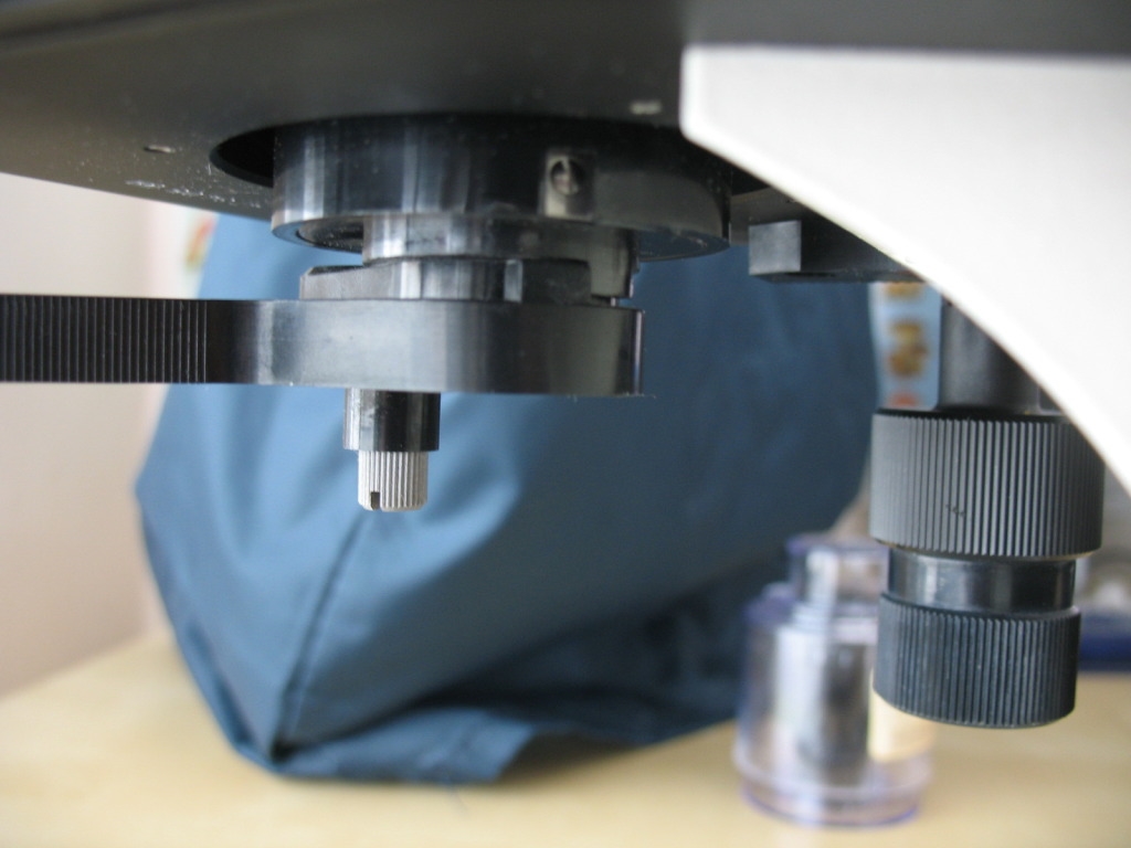

Guten Morgen,
ich habe hier ein KF 2 und möchte den Kondensor gründlich reinigen. Nur stelle ich mir die Frage, wie ich den ausbauen kann. Ich habe lediglich eine Schraube gefunden, die man lösen kann (siehe Foto). Allerdings bin ich mir nicht sicher ob das zum Erfolg führt. Die Lösung ist sicher ganz einfach. Wer kann helfen?
Hallo Jürgen,
auch diesen Kondensor habe ich einst zerlegt gehabt. Die Kondensorwippe läßt sich relativ einfach abbauen, dazu dreht man die Zapfenschraube heraus mit dem geriffelten Kopf. Beim zerlegen der Blendenmechanik wird es schon schwieriger, da der innere Plastikring in das äußere Gehäuseteil eingeklipst ist. Man muß ihn vorsichtig aushebeln, da ansonnsten was brechen könnte. Zuvor muß aber diese sichbare Schraube rausgedreht und die Klammer dahinter rausgenommen werden.
Hallo Bernd,
werde das mal so probieren. Vielen Dank.
