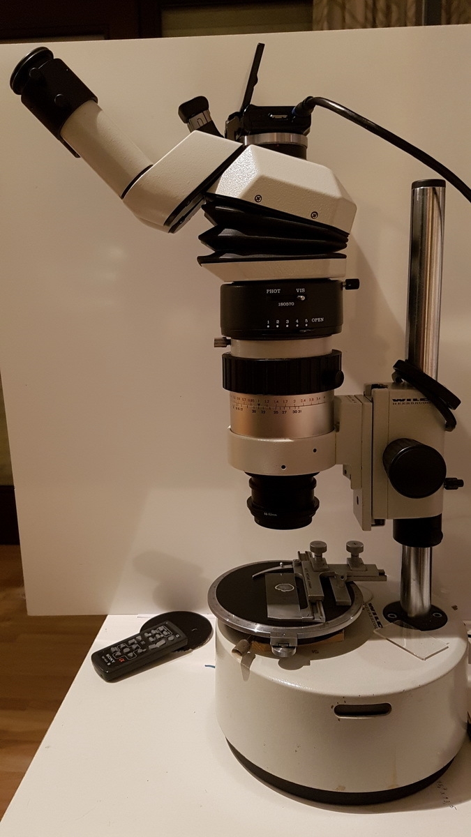

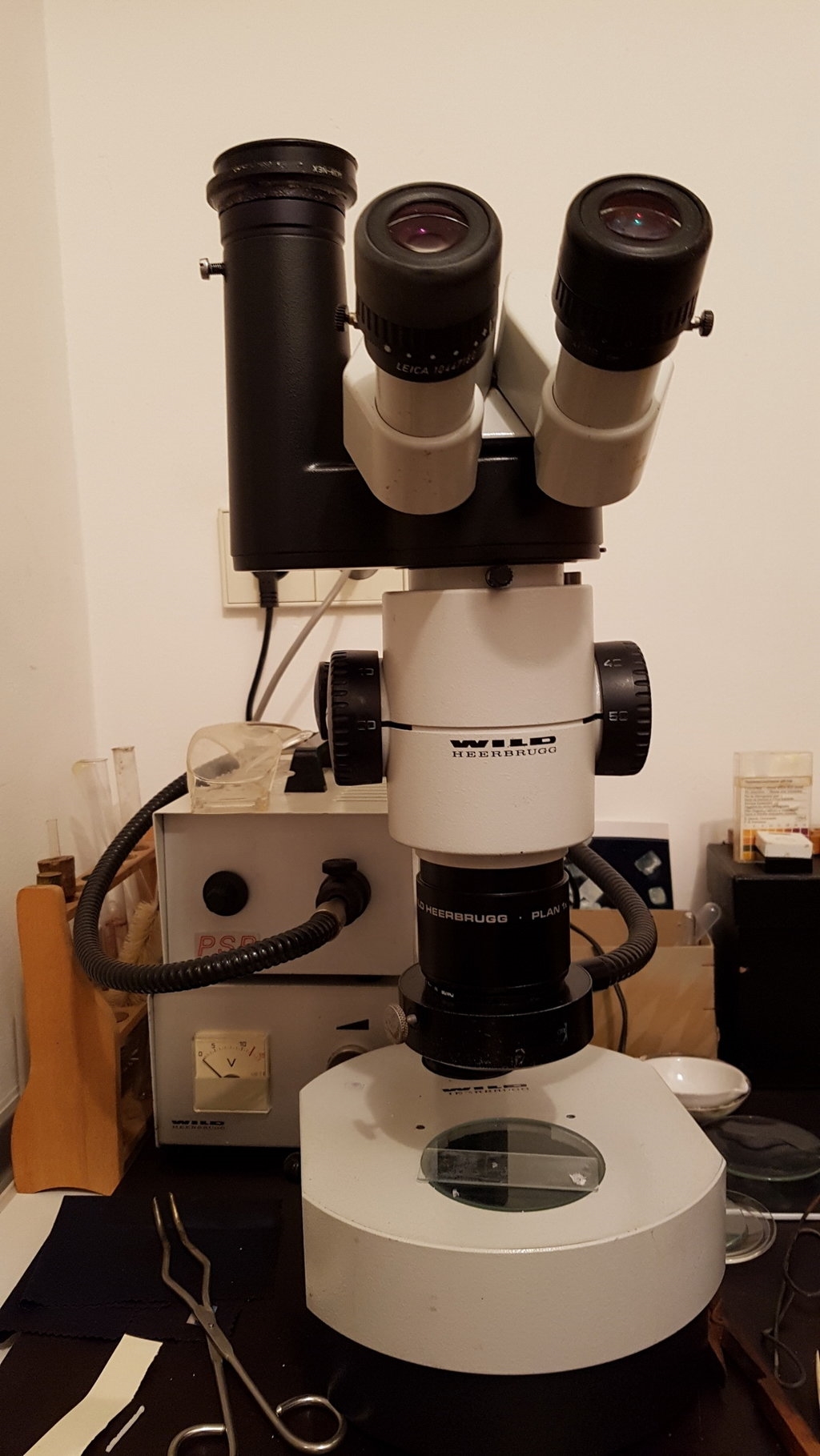

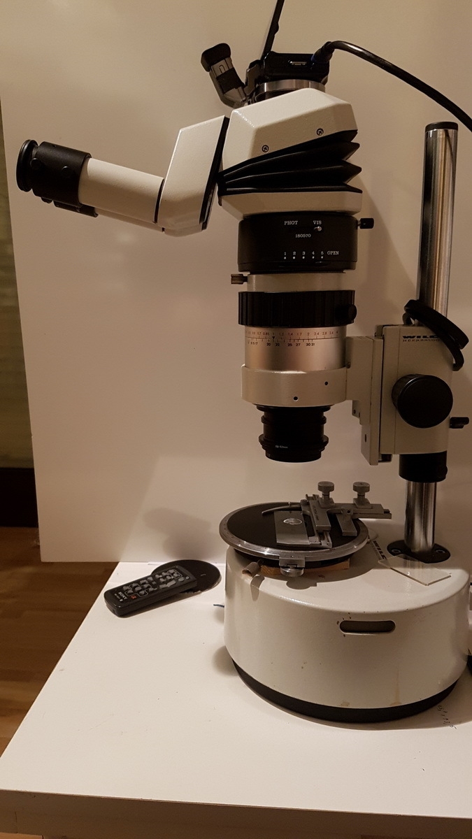

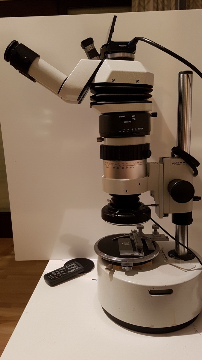

Hallo Bernd,
für mich ist die Ergonomie sehr wichtig. Beim Arbeiten am Mikroskop müssen Tischhöhe und Stuhlhöhe passen, der Einblick in entspannter Sitzhaltung möglich und die 10-er Okulare für meine Brille sehr gut geeignet sein. Es hört sich merkwürdig an, aber auch meine Nase muss sich zwischen den Okularen wohl und nicht eingeklemmt fühlen. So hat sich im Laufe der Zeit diese Zusammenstellung mit einem Wild M7S als optimal erwiesen.
Natürlich müssen auch die Optik und Beleuchtung stimmen.
Ich habe mal schnell probiert, welchen Gewinn 20-er Okulare bei meinem M7 und M8 mit oder ohne 2x Vorsatz bringen:
Die feinen Linien meines Testmusters kann ich besser getrennt wahrnehmen.
Die Auflösung nimmt um ca. 15% zu.
Nachteil für mich: Das Beobachten wird anstrengend.
Gruß,
p.s.
Das M8 habe ich nur, weil es auch Durchlicht Dunkelfeld und Auflicht Halogen Ringlicht Beleuchtung hat.
Und alles ist auch mit dem M7 verwendbar...
