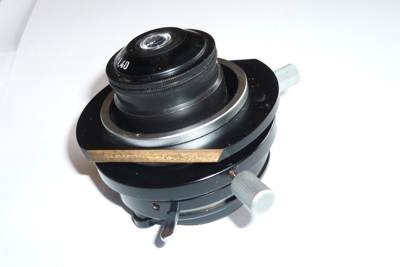

Der erste Kondensor passt exakt in den Kondensorhalter meines Ortholux 1. Er hat mit A = 1,4 eine deutlich höhere Apertur als mein ,,Badewannen-Kondensor" mit dem  A = 1,25 kippbaren Kondensor-Kopf.  Mit ihm habe ich bereits erfolgreich am Ortholux gearbeitet.
Ist  das ein original Leitz Kondensor oder ein Kondensor eines anderen Herstellers, der zufällig zum Ortholux passt, oder passend gemacht wurde?

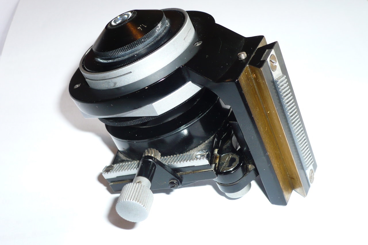

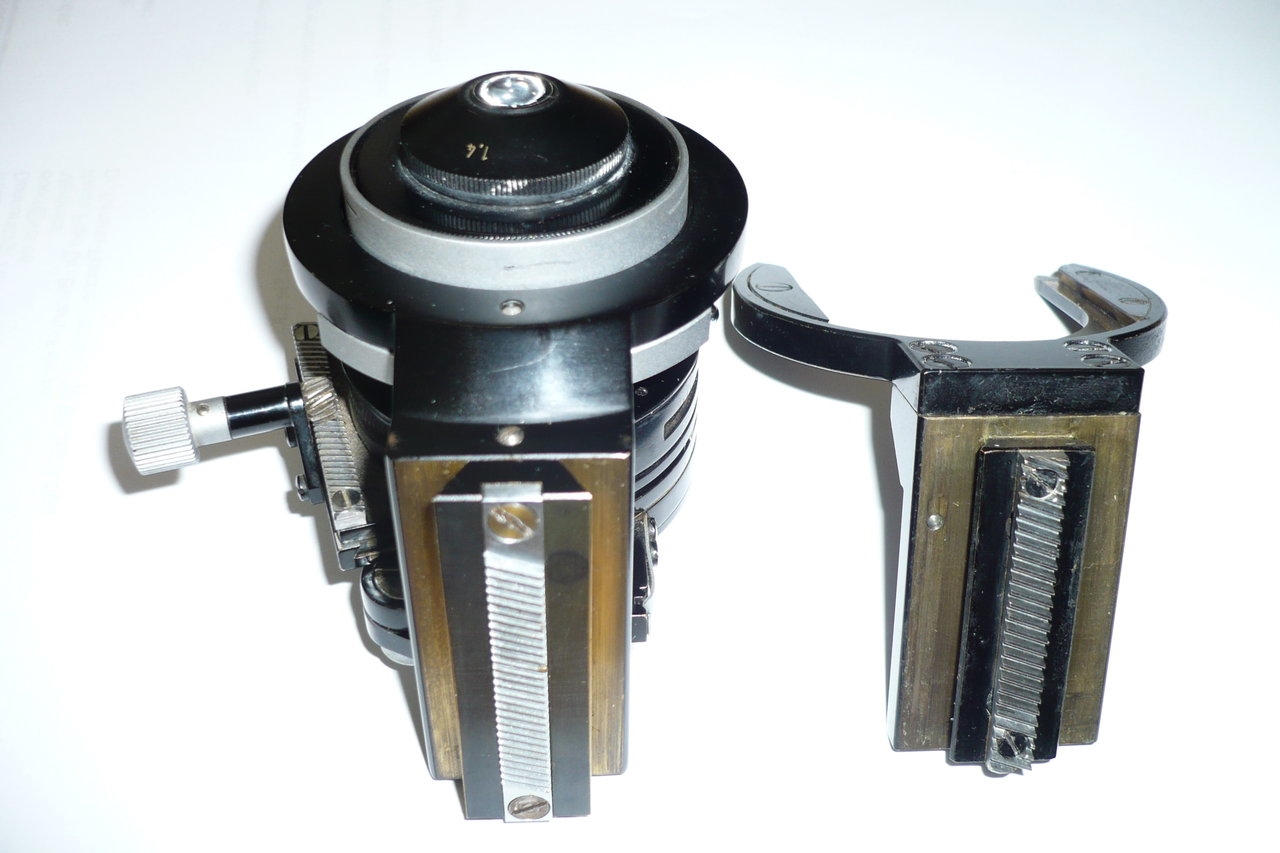

Der zweite Kondensor ist ein ROW?-Kondensor. Mit diesem kann man sehr gut richtungsabhängige  ,,schiefe Beleuchtung" reproduzier- und nachvollziehbar realisieren.
Es sieht zwar so aus, als ob er ohne Kondensor-Halter direkt ans Ortholux passt, was aber nicht stimmt.
1. Die Zahnstange stimmt zwar in Länge Breite, Stärke, Lage der Bohrlöcher für die Befestigung, hat aber den falschen Abstand der Zähne.
2.  Die Klemm- und Gleitschiene hat nicht die richtige Breite.
Stimmt nicht! siehe angehänges Bild!
Bisher konnte ich ihn deshalb nur provisorisch am Ortholux  ,,angedocken". Das geht zwar ganz gut, ist aber etwas umständlich.
M.E. müsste man die Zahnstange und die Klemm- und Gleitschiene nur gegen die entsprechenden Teile eines Ortholux-Kondensor-Halters austauschen. Einen entsprechenden Kondensor-Halter könnte ich dafür spendieren. Meine Versuche, diese beiden Teile beim Ortholux-Kondensor-Halter abzubauen sind aber leider bisher gescheitert. Es selbst zu machen, habe ich deshalb zunächst aufgegeben. (Ich bin auch nicht der große Bastler!) In Corona-Zeiten ist es auch sehr schwer, mit jemanden Kontakt dazu aufzunehmen.
Hat jemand einen Rat, wie man den kompletten Kondensor passend zu Ortholux umstrickt?
Gruß Carlos
Hallo Carlos,
Hier ist er als "Fluoreszenz-Kondensor Apertur 1,40" https://www.leitz-ortholux.de/komponenten_kondensoren.php noch aus Zeiten der Durchlicht-Fluoreszenz.
Carlos
Auf der HP von Wolfgang (Ortholux) habe ich natürlich als erstes gesucht, aber nichts gefunden!
(ich war wohl blind, unter "Fluoreszenz" habe ich allerdings nicht gesucht!)
Danke für die Info!
Gruß Carlos
Thomas Böder
Hallo Carlos,
den oberen Kondensor habe ich auch.
Lustigerweise komme ich mit ihm besser klar, als mit meinen beiden Berek Kondensoren.
Im Filterhalter habe ich eine Kreutzblende für schiefe Beleuchtung.
Grüße, Thomas.
