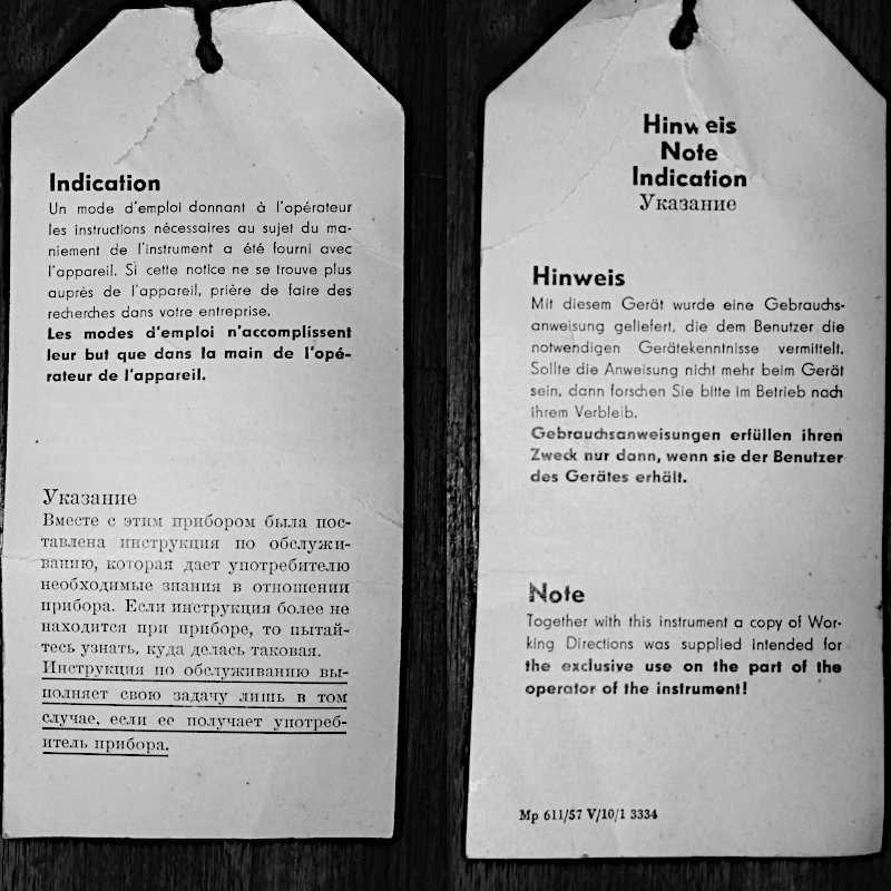

den Fehler mit der gewölbten Spiegelseite am Kondensor machen viele. Da muss ich mir in der Schule, an der ich arbeite, auch immer wieder den Mund fusslig reden. Die gewölbte Seite kommt nur zum Einsatz, wenn man den Kondensor heraus nimmt und mit Objektiven geringer numerischer Apterur bis ca 0,25 arbeitet. Da das umständlich ist, haben findige Leute die Großfeldlinse unter den Kondensor gebaut, wodurch man sich das Herausnehmen sparen kann und statt dessen die Linse einschwenkt. Da diese beiden Teile bei vielen Mikroskopen von Zeiss-Jena und deren LOMO-Nachbauten vorhanden sind, werden sie nicht selten auch noch kombiniert: Gewölbter Spiegel und Großfeldlinse drin. Das ist dann der komplette Murks. Bei den jüngeren Generationen ist ja leider auch das Lesen von Bedienungsanleitungen unmodern geworden. Muss immer alles intuitiv gehe... Das Problem ist aber nicht ganz neu, wie dieser Anhänger aus den 1960er Jahren zeigt, der an jedem Zeiss-Jena-Mikroskop hing:
Trotzdem sind diese Bedienungsanleitungen heute sehr viel seltener als die Mikroskope.
mlippert
Genialer Anhänger! Als richtig passiv-aggressiver Ingenieur hätte man aber nicht schreiben sollen "wenn sie der Anwender auch erhält" sondern "wenn sie der Anwender auch liest". Wir hatten gerade den Fall, dass ein Elektriker dachte, die danebenliegende Aufbauanleitung einer OP-Leuchte nicht lesen zu müssen. Das hat dann nur einmal für ein paar Millisekunden geleuchtet und 3000 Euro Schaden hinterlassen.
