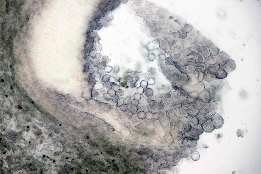

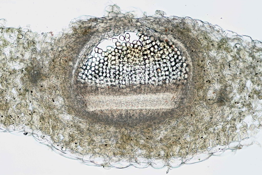

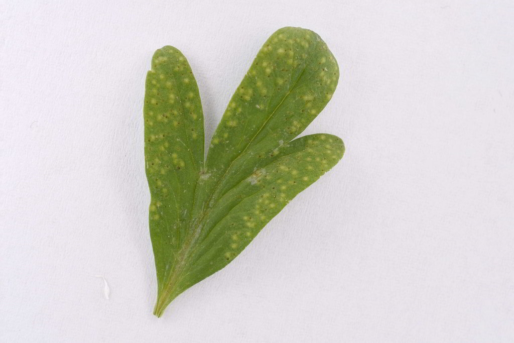

Heute möchte ich die Ergebnisse meines aktuellen Versuches, wieder einmal etwas Neues zu lernen, zeigen. Dazu habe ich einen Rostpilz, den ich auf einer Anemone ranunculoides gefunden habe (Bild 1) benutzt. Auf den Blättern dieser Pflanze sind bereits auf der Oberseite helle Flecken und dunkle, bräunliche Punkte zu sehen (Bild 2). Die dunklen Punkte sind die Pyknidien oder Spermogonien des Pilzes, in dem haploide Spermatien (=Pyknosporen) gebildet werden (Bild 2, Bild 5). Die Spermatien werden auf, ebenfalls haploide, Empfängnishyphen übertragen. Entlang dieser Hyphen wandert der Kern der Pyknosporen zu den, nur an der Blattunterseite befindlichen Aescidienanlagen. Dort verschmelzen sie mit den Basalzellen der Aescidienanlagen. Es entstehen paarkernige Aecidien, in denen die Aecidiosporen gebildet werden (Bild 6, Bild 8). Das heißt das Blatt ist von haploiden Hyphen durchzogen, welche die Pyknidien und Aecidienanlagegn verbinden. Die äußersten Sporen in den Aecidien bilden eine Pseudoperidie genannte Schicht, die schließlich aufsgesprengt wird und die Aecidiosporen entläßt.

Bild 3: Blattunterseite
Bild 4: Blattunterseite eines in AFE fixierten Blattes, neben Pyknidien auch aufgesprungene Aecidien

Bild 6: Aecidienquerschnitt ungefärbt mit Aecidium
Bild 7: Aecidienquerschnitt ungefärbt mit Pseudoperidienzellen (am rechten Bildrand)
Bild 8: Aecidienquerschnitt gefärbt (Wacker3Sim)

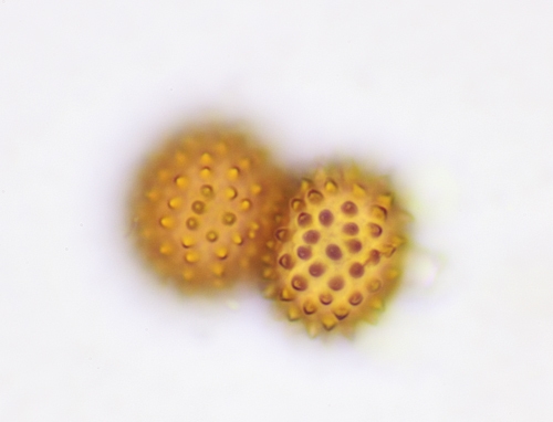

Wenn Du erlaubst, eine Teleutospore würde den Zyklus komplettieren.
Tranzschelia pruni-spinosae, Teleutospore, Schlehe
