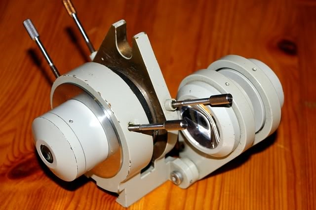

dieser Revolver findet z.B. in diesem Kondensor Platz:
Er passt nicht in den normalen Kondensor (Pankrat, aber welcher ist beim Amplival schon der normale Kondensor... ;) ;) ;)), es muß ein Schlitz zwischen dem Kondensorkopf und der Aperturblende sein, in den der Revolver eingeschoben wird und mit der Rändelschraube in der U-förmigen Aussparung fixiert wird. Aber ansonsten, wie Capovau schon geschrieben hat, neben seiner eigentlichen Bestückung sicherlich für viele Spielereien zu gebrauchen.
Gegenüber den Revolverscheiben vom Interphaco-Tubus sind die Revolver für den Kondensor flacher, die Schlitzbreite am Kondensor beträgt knapp 10,5 mm.
