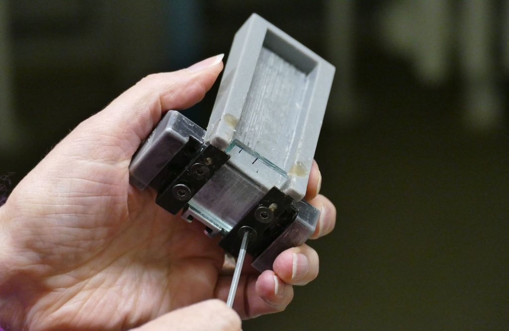

Guten Tag zusammen,
ich bin dabei, mir spezielle Wasserwannen für meine Glasmesser zu konstruieren. Ziel ist, am Glasmesser angeschlossen eine Wasserwanne zu haben, in die ein Objekträger gestellt werden kann, um ein Schnittband aufzunehmen. Für Diamantmesser gibt es etwas Derartiges: https://www.scienceservices.de/diatome-diamond-knife-histo-jumbo-6-0mm.html. Nur sind Diamantmesser extrem teuer und auch empfindlich, während ein Glasmesser billig und bei Beschädigung  leicht neu zu brechen ist.

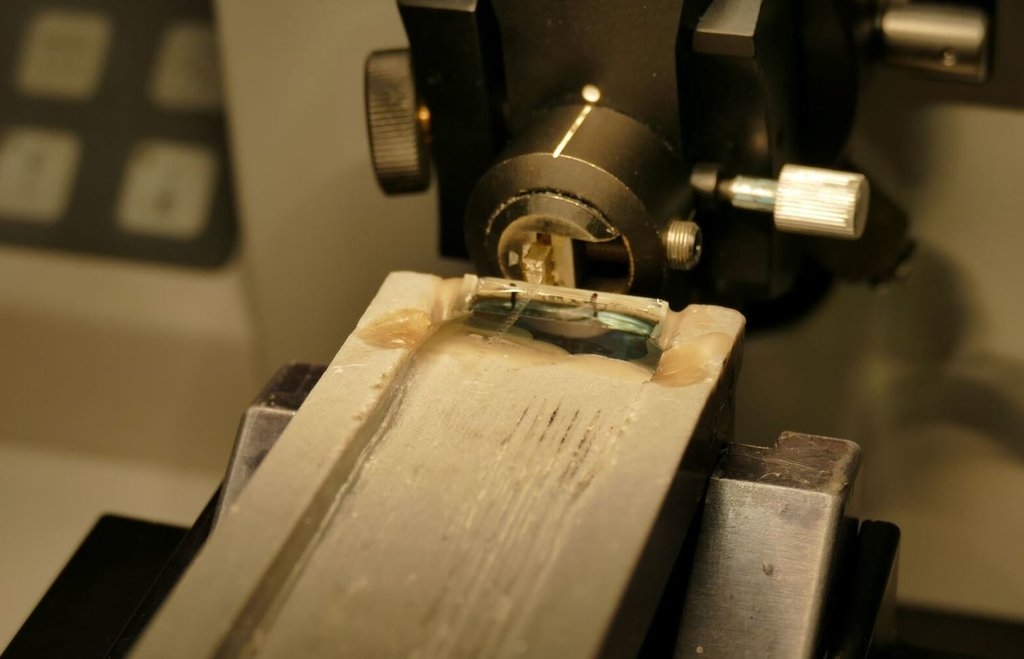

Bei meinem ersten Konstruktionsversuch (Siehe Bilder) haben sich allerdings zwei Probleme ergeben: Das verwendete Matarial ist extrem hydrophob. Das stört, weil sich dann an der Schneide eine nicht passende Wasserlinse bildet. Gibt es entweder hydrophiles 3 D Druck geeignetes Material oder doch eine entsprechende Beschichtungsmöglichkeit ?
Weiterhin müssen die Plastikwännchen natürlich an das Glasmesser geklebt werden und die Klebeverbindung muss abgedichtet werden.  Die kleinen käuflichen Plastikwännchen für Glasmesser werden mit Nagellack und/oder Paraffin am Glasmesser befestigt und abgedichtet. Das funktioniert prinzipiell auch bei meiner Konstruktion. Besser wäre es, wenn es ein 3 D Druck geeignetes nicht so steifes, eher gummiartiges Material gäbe, mit der der Fußschlitz der Wanne an das Glasmesser mit der Befestigungsschraube des Mikrotoms gedückt werden könnte. Oder gäbe es noch alternativ andere Möglichkeiten?

Hubert: Welcher Kunststoff vorliegt, weiß ich nicht. Er ist jedenfalls mit den polaren Lösungsmitteln Xylol und Iso nicht anzulösen. Es wäre aber auch nicht schlimm, wenn das anders wäre: Es wird ja nur über Wasser geschnitten. Allerdings, wenn das Glasmesser mit einem Klebstoff verbunden werden soll, der nur mit einem polaren Lösungsmittel wieder entfernt werden kann, würde es wichtig werden. Das Glasmesser wird unabhängig von der Wanne am Mikrotom fixiert. Die Wanne muss also nur am Glasmesser - allerdings einigermaßen stabil, da schwebend - befestigt werden. Ein elastisches Klebemittel, das leicht gelöst werden kann und doch stabil ist, wäre erforderlich.. Die Gesamtklebefläche beträgt ja nur ca. 1 cm2. Ein weniger hydrophober Kunststoff wäre vorteilhaft. Andernfalls müsste ich den Kunststoff wohl anstreichen oder nach Ralf eine Löschpapiereinlage verwenden.
Bernd und Bob: Silikon klingt interessant!
Rudolf: Ich wusste gar nicht, dass das ZSM ähnliche Wannen für Ralphmesser verwendet. Anscheinend werden die mit einen am Mikrotom klemmbaren Block verschraubt und mit Wachs abgedichtet? Leider habe ich keinen passenden Messerhalter für Ralphmesser und auch keinen Messerbrecher für solche Messer.
Im Augenblick tendiere ich dazu, neue Wannen mit einem Schlitz von 6,5mm für die Messer von 6,4mm Dicke fertigen zu lassen und diese mit Wachs zu verkleben oder mit Nagellack. Es wäre schön wenn einer von euch einen 3 D Kunststoff kennt, der möglichst lösungsmittelfest und eher hydrophil ist.
