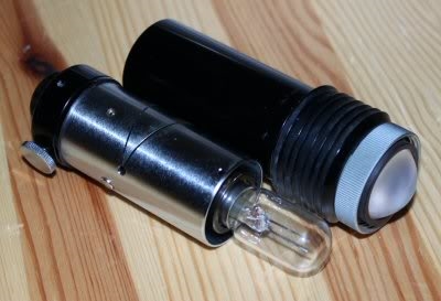

beim Durchsuchen einer "Erbmasse" bin ich auf etwas gestoßen, das ich als Lampenhaus bestimmt habe.
Kann mir jemand sagen, zu welchem Mikroskop das gehören könnte?

Hallo Rolf,
das ist eine Aufsteck-Niedervoltleuchte, welche zu einem alten schwarzen Leitz-Mikroskop gehört,
vermutlich zu einem Leitz SM.
Es feht allerdings der Spiegelkasten, der vorne über den silberfarbenen Ring angeschraubt wird und anscheinend auch das Kabel.

Das Kabel ist sichtbar aber abgeschnitten

bei meinem SM sieht die Beleutungseinrichtung ganz anders aus: Das Modul (ohne Kabel!) mit einer rel. kleinen Birne wird seitlich in das Stativ eingeschoben. Die el. Kontakte, Spiegel etc. liegen innerhalb des Stativs.

Hallo Herr Langer,
Sie haben ein SM-Lux, wahrscheinlich ist der Hammerschlag-Lack grau.
Ein SM ist etwas völlig anderes und rabenschwarz.
Es gibt für die SM übrigens durchaus unterschiedliche Beleuchtungen.
Die Netzleuchten - die genauso wie die Niedervoltleuchten auf den Stativfuß aufgesteckt werden - werden gegenüber den Niedervoltleuchten wohl etwas heisser.

ich habe gerade ein soches Lampenhaus zur Umrüstung auf LED bei mir. Der Besitzer gibt an es gehört zu einem Leitz Laborlux Mikroskop.
