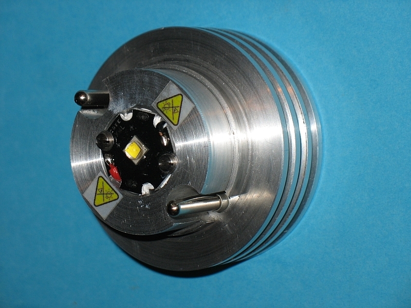

Vielen Dank Marteen für deinen Erfahrungsbericht. Freut mich dass der Selbsteinbau der Elektronik in den Fuß des BH-2 so problemlos funktioniert hat.

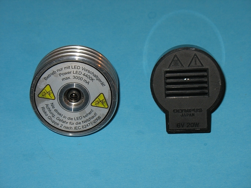

Nachfolgend möchte ich die Lösung des LED Ersatzstecksockels für die 20 W Halogenlampe beim BH-2 noch in ein paar Bildern zeigen:
Maarten hat die "Black edition" mit schwarz eloxiertem Kühlkörper:

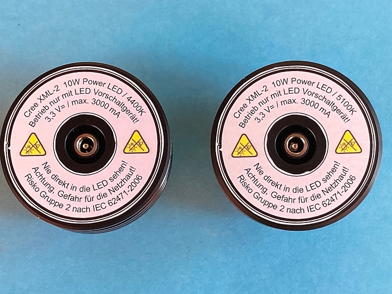

Ich biete sie in verschiedenen Farbtemperaturen an:

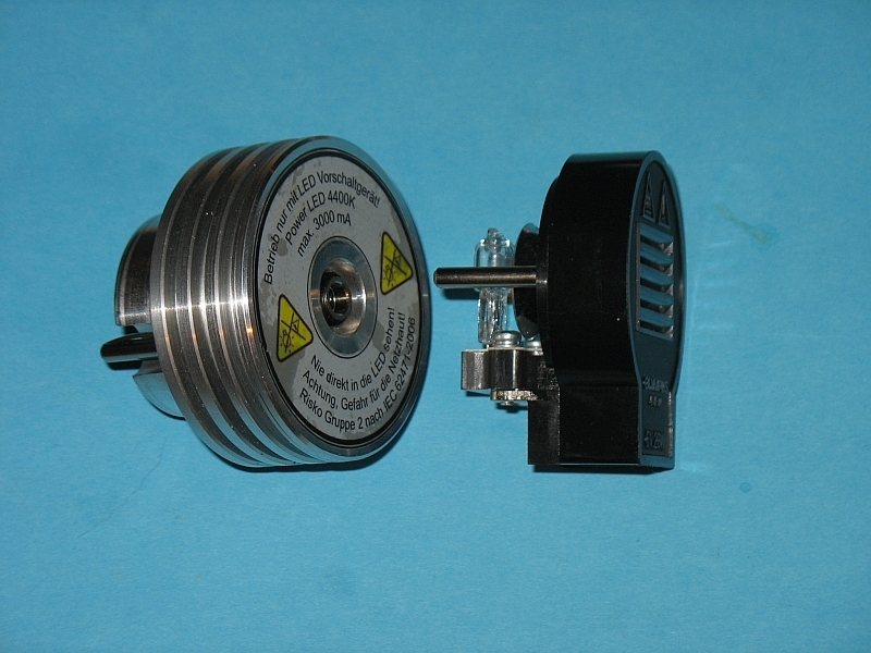

Das LED Versorgungskabel wird über die Buchse angeschlossen und kann abgesteckt werden. Der ganze Einsatz kann jederzeit auch gegen das originale Halogenlampensteckhaus gewechselt werden. Die Lichtausbeute mit den gezeigten 10 Watt LEDs entspricht ~ einer 100 W Halogenlampe.
