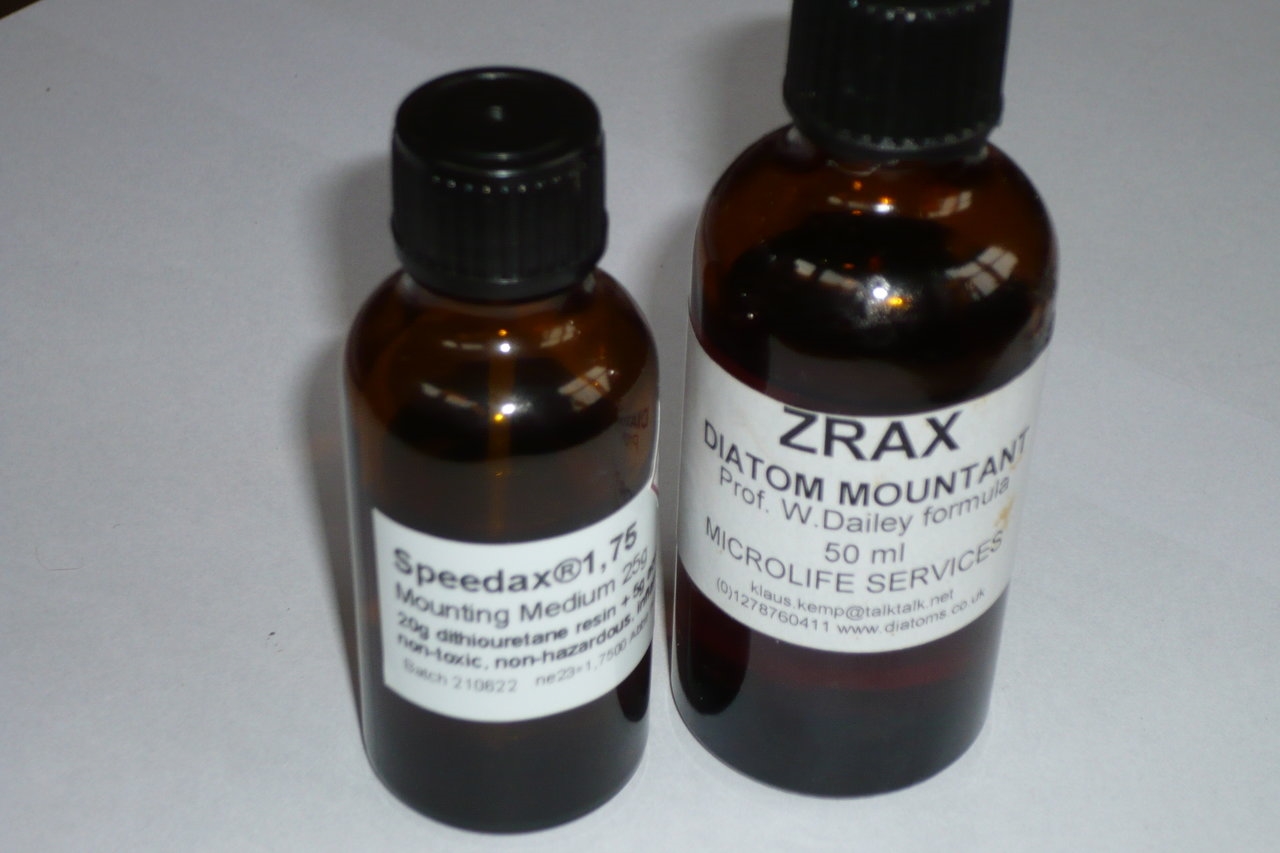

Speedax , gestern bestellt und heute schon da!
Hier ein Bild von Speedax neben ZRAX.
(ZRAX  und Naphrax werden m.W. aus den gleichen Komponenten nach ähnlichen Verfahren hergestellt. Nur die Reinigung geschieht unterschiedlich intensiv. Das ZRAX im Bild ist ,,glasklar", offensichtlich sehr intensiv gereinigt worden.)
Ein paar ml von beiden kann/will ich abgeben. Interessierte daran habe ich schon.  Abfüllen wollte ich beides in ca. 2,5 ml bis 5 ml fassende, schlanke Glas-Probefläschchen mit Schraubdeckel. (Davon brauche ich ohnehin ich für mich ca. 10 bis 20 Stück.)  Wo kann man solche Fläschchen auch in kleinen Stückzahlen zu vertretbarem Preis kaufen?
Gruß Carlos

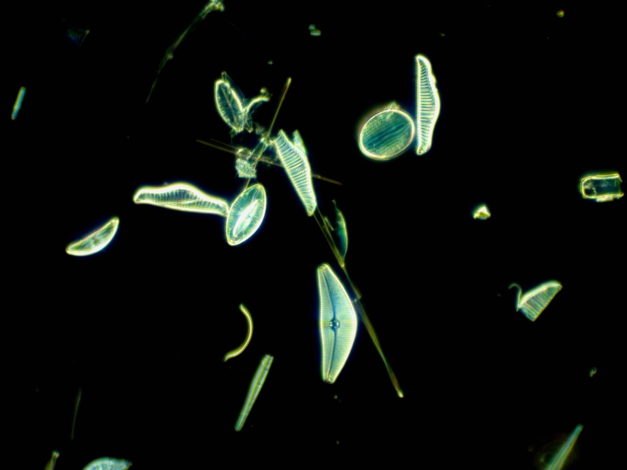

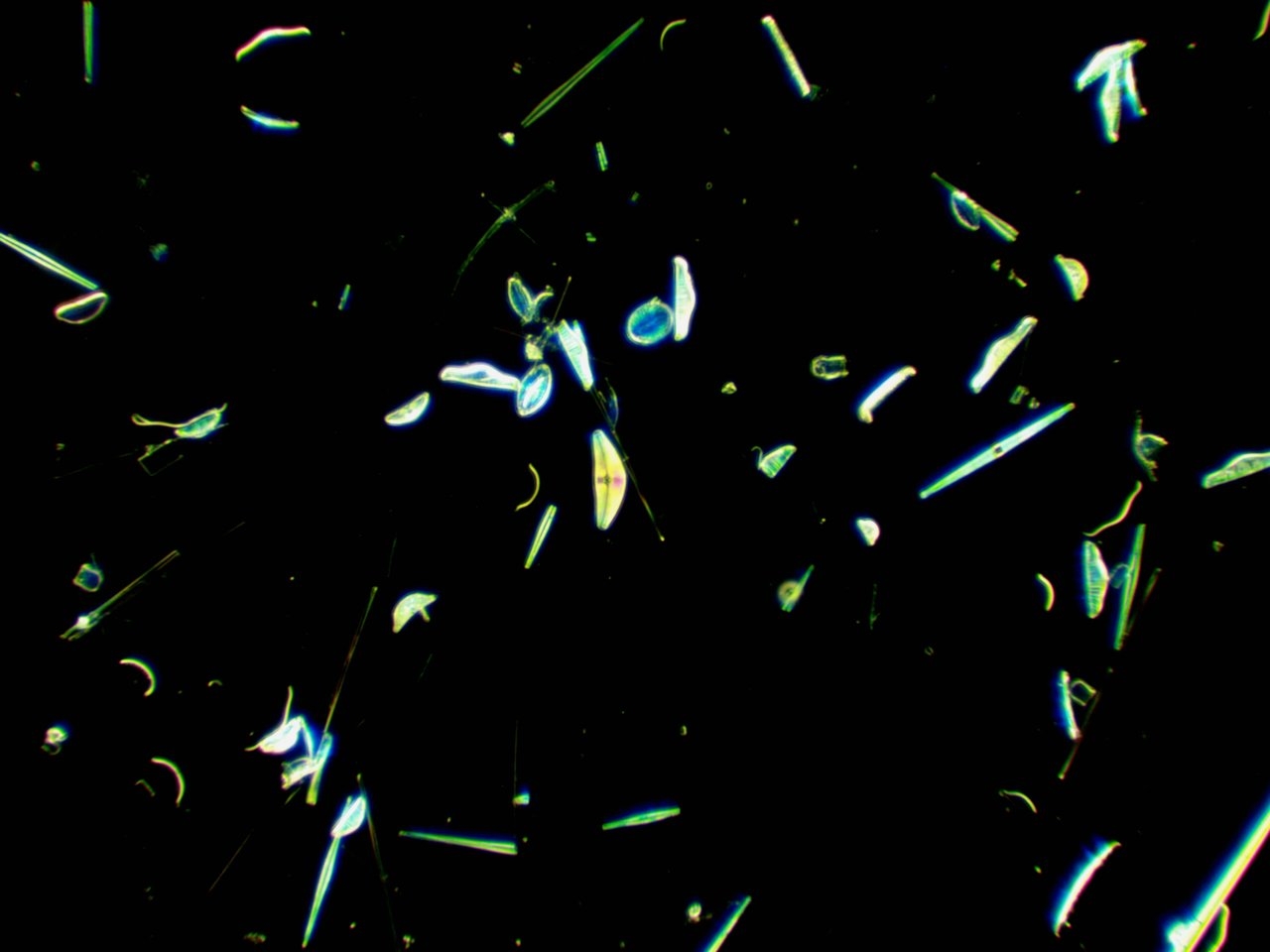

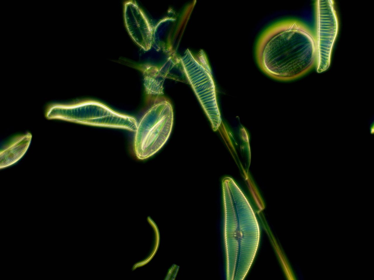

Wie hier angekündigt, habe ich jetzt ,,Speedax-Pröbchen" für Interessierte abgefüllt. Zusammen mit ZRAX-Pröbchen  und einer Probe gereinigter Diatomeen in passender Konzentration  habe ich ein ,,Testkid"  zusammengestellt.
Vor dem Versand habe natürlich geprüft, ob man damit arbeiten kann. Dabei habe ich mein erstes ,,Speedax-Testpräparat" hergestellt. Die Herstellung eines Testpräparates war recht einfach. Dieses Testpräparat  habe ich mit unterschiedlichen Beleuchtungsverfahren untersucht.
Besonders kritisch  ist dabei die Dunkelfeldbeleuchtung. Hier fällt jeder ,,Fehler"  im Präparat auf. Vor allem mangelhafte Benetzung der Diatomeen, wie sie bei  anderen Eindeckmittel wie ZRAX und Pleurax leicht auftreten, zeigen sich im DF sehr störend. Mit Speedax dagegen hatte ich damit kein Problem.
Von dem neuen Eindeckharz bin ich begeistert! Im Dunkelfeld ergibt es mit einem 10-fach, 25-fach und 40-fach Objektiv ein ,,brillantes" Sehfeld.   Mit meinen fotografischen Möglichkeiten kann ich die Brillanz des Sehfelds bei weitem nicht wiedergeben. Dennoch, so klare Dunkelfeldaufnahmen sind mir mit anderen Eindeckmitteln, wenn überhaupt, nur sehr selten gelungen!
Hier nun drei Dunkelfeld-Aufnahmen
DF, 10-fach Objektiv
DF, 25-fach Objektiv
DF, 40-fach Objektiv
Gruß Carlos
