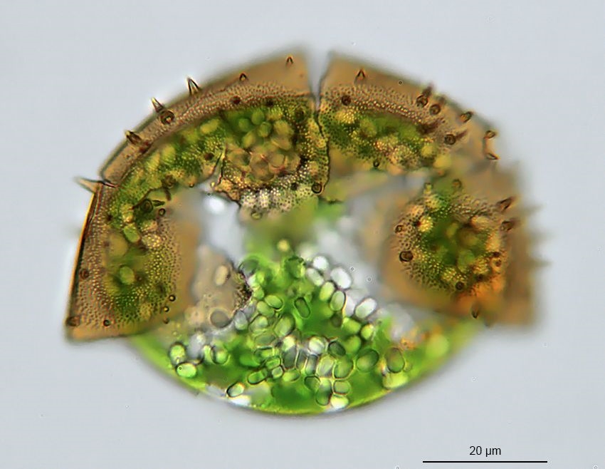

Trachelomonas spec., die derbe Zellhülle ist teilweise geborsten, so dass der Protoplast mit Chloroplasten und Paramylonkörnern hervortritt - ein interessantes Fragment:

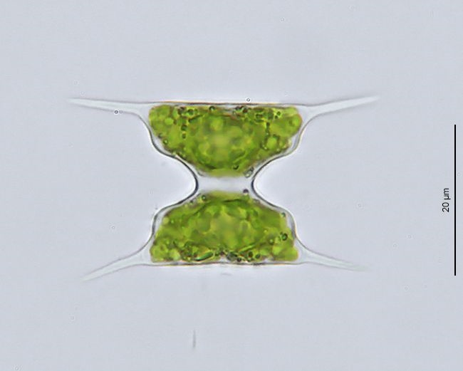

Staurodesmus cf. extensus:

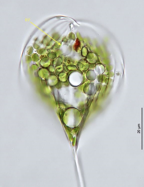

Phacus longicauda: Fokus auf die kontraktile Vakuole (Pfeil):

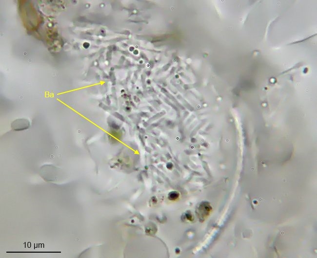

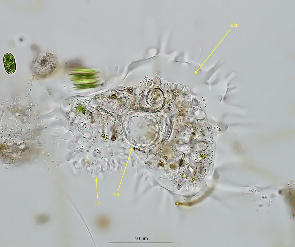

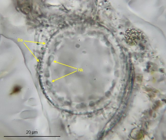

Selbst um ungefärbte, typische Phasenobjekte muss man als Hellfeldmikroskopiker keinen großen Bogen machen, wie diese Beispiele einer Dinamoeba mirabilis zeigen. Die beiden unteren Bilder dokumentieren ungefärbte, lebende Bakterien um den Kern dieser Amöbe; einmal in Aufsicht und einmal im optischen Schnitt als kreisförmige Anschnitte – dicht an dicht, wie bei einem Palisadenzaun, dem Zellkern der Amöbe anliegend. Das verwendete Objektiv war ein schlichter Olympus-Achromat 100:1 (Ekp=Ektoplasma, Nu=Nukleus, Ur=Uroid, Ba=Bakterien, Nk=Nukleolarsubstanz):
