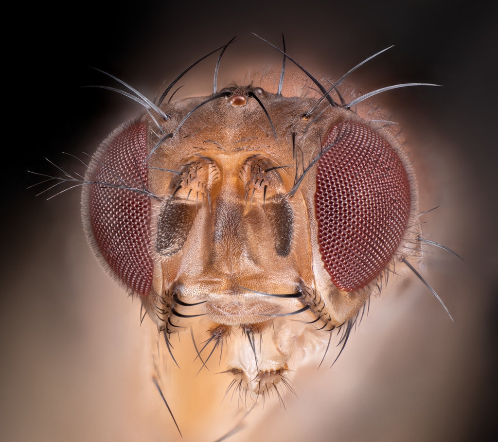

Hallo
Schön sind sie, aber lästig,
die Körperlänge der Essigfliege beträgt 4mm.
Frontale:
www.focus-stacking.ch/B/05268_00.JPG
Kamera: Nikon D810
Objektiv: MITUTOYO M Plan Apo 10X/0.28 ∞/0 f=200
Tubuslinse: Nikon ITL200
Belichtungszeit: Blitz
ISO: 64
Beleuchtung: 4 Blitzgeräte
Diffusor: weisses Schreibpapier
Beschnittsbetrag in % (Breite u. Höhe): 40, 19
Stativ: Reprostand
Artenname: Drosophila
Multishot-Technik: Stack
Stacking Software / - Methode: Zerene Stacker / PMax
Abbildungsmassstab: 12:1
Anzahl Stackschritte: 267
Durchschnittliche Stackschrittgrösse (mm) mit Cognisys StackShot: 0.005
Bei jedem Einzelauge (Ommatidium) befindet sich ein kurzes, schwarzes Haar.
Auf der linken Seite des Bildes kann man gut die Spiegelung der Haare in den Einzelaugen sehen, ein kleines Chaos ist die Folge.

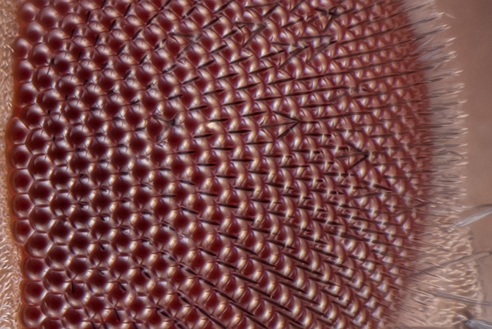

Ausschnitt von Bild oben

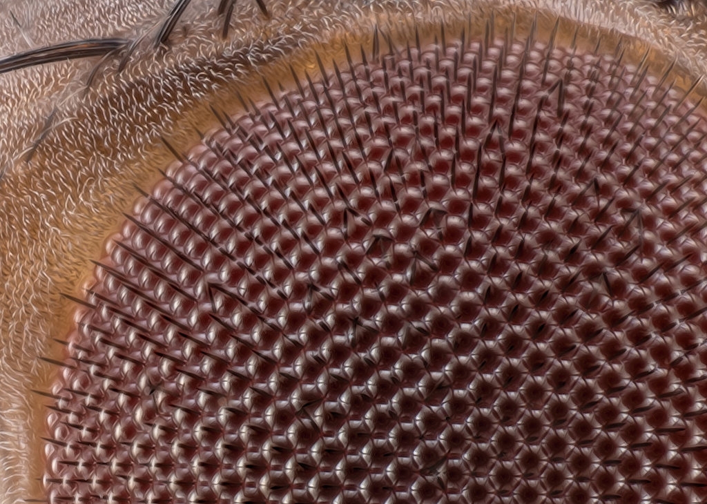

Und nun die Seitenansicht:
www.focus-stacking.ch/B/05270_00.JPG
Wie oben, ausser:

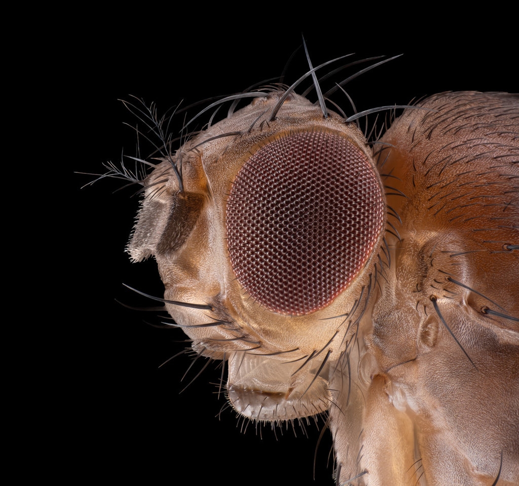

Beschnittsbetrag in % (Breite u. Höhe): 45, 23
Anzahl Stackschritte: 362
Ausschnitt vom Auge:

Hallo Kurt,
Deine Bildfolge begeistert, sieht klasse aus.
Ich dachte das diese fiseligen kleinen Haare nicht mehr aufgelöst werden können vom Mitutoyo 10x / 0,28.
Die Haaresbreite an den Augen liegt um 0,001 mm, somit an der Auflösungsgrenze des Objektivs.
Danke fürs Zeigen.
LG Frank
LG Frank

Zum Durchmesser der Haare zwischen den Ommatidien.
Bei den Bildausschnitten, Bild 2 und 4 entspricht ein Pixel im Bild einem Pixel des Kamerasensors.
Im vierten Bild linke Seite unten, sieht man die schwarzen Haare waagrecht.
An ihrem Grund besitzen sie eine Breite von etwa 5-6 Pixeln.
Wie oben erwähnt entspricht die Abbildung eins Pixel, objektseitig einer Breite von 0.0005mm, 5-6 Pixel entsprechen somit einem Durchmesser von (5.5 x 0.0005mm) etwa 0.0028mm, was dem Durchmesser des Haares am Grund entspricht.
Auf halber Länge besitzt im Bild ein Haar einen Durchmesser von 4 Pixel und somit einen Durchmesser von (4 x 0.0005mm) etwa 0.002mm.
Am linken Bildrand, die hellen Haare ausserhalb des Facettenauges, besitzen einen Durchmesser von 1-2 Pixel und somit 0.0005 – 0.001 mm.
Ich hoffe das Ganze ist nachvollziehbar und richtig berechnet.

Interessant finde ich auch die dicken, längeren dunkelgrauen Borsten oberhalb des Auges. Da sind längliche Streifen sichtbar. Die verlaufen bis zur Mitte der Borsten erkennbar und erst später ins Undeutliche. Da zeigen sich wohl auch die Vorteile der superkurzen Belichtung mittels Blitz. ​
Mir gefällt das dritte Bild mit der Seitenansicht besonders gut.
