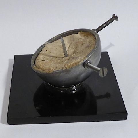

Hallo Bernd,
ich habe auch so einen ähnlichen Kugeltisch: Auf eine Kunststoffplatte ist ein ringförmiger Neodymmagnet festgeleimt (2K-Kleber) auf diesen Ring wird eine Halbkugel aus Stahl gesetzt. Die Halbkugel ist hohl. Dahinein habe ich etwas Plastic-Fermit gedrückt. Das ist eine Art Knetmasse aus dem Sanitärbereich des Baumarktes, die eigentlich zum Abdichten gedacht ist. Ist auch thixotrop und wird schön weich beim kneten. Im Gegensatz zur Kinderknete hinterlässt es aber keine Fettflecken an den Objekten. Bei mir sind es aber meist Steine, die ich da leicht hineindrücke und dann betrachte. Ich liefere mal noch ein Foto nach, aber jetzt muss erst mal der Kabeljau in die Pfanne. :)
LG Gerd
der Fisch war lecker. Hier sind die versprochenen Bilder.
Erstmal das Ding im Ganzen:
Die Seitenlänge des Kunststoffquadrates beträgt 7,5cm.
Und so sieht 's zerlegt aus:

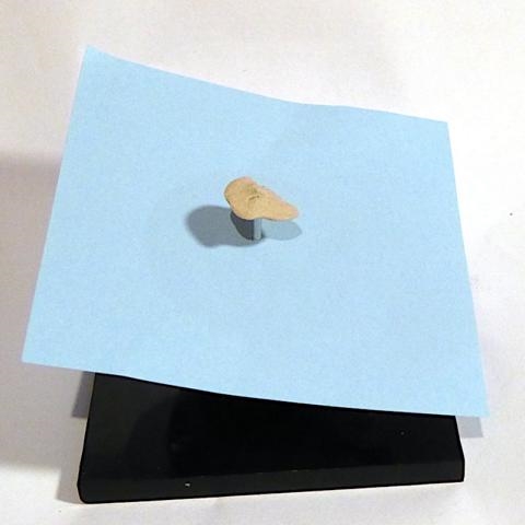

Ich habe da mal einen Nagel (es könnte auch eine Insektennadel sein) in die "Knete" gedrückt, auf die man ein weiches Objekt stecken könnte und wenn man will könnte man auch ohne DIC einen blauen Hintergrund zaubern  ;D
Ich nutze das Ding viel am Stereomikroskop. Das habe ich aber nicht selber gebaut. Das lief mir auf einer Fossilien- und Mineralienbörse in Dresden über den Weg. Ich habe nur die Gewinde für die beiden Schrauben geschnitten, mit deren größeren Hebel sich das Ganze viel feinfühliger in alle Richtungen bewegen lässt.
