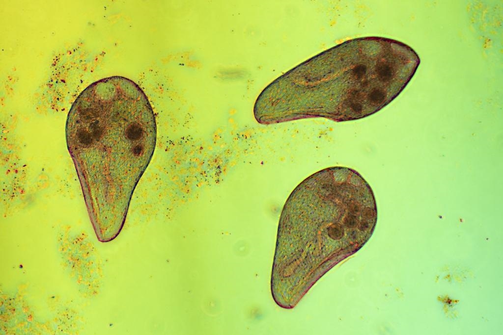

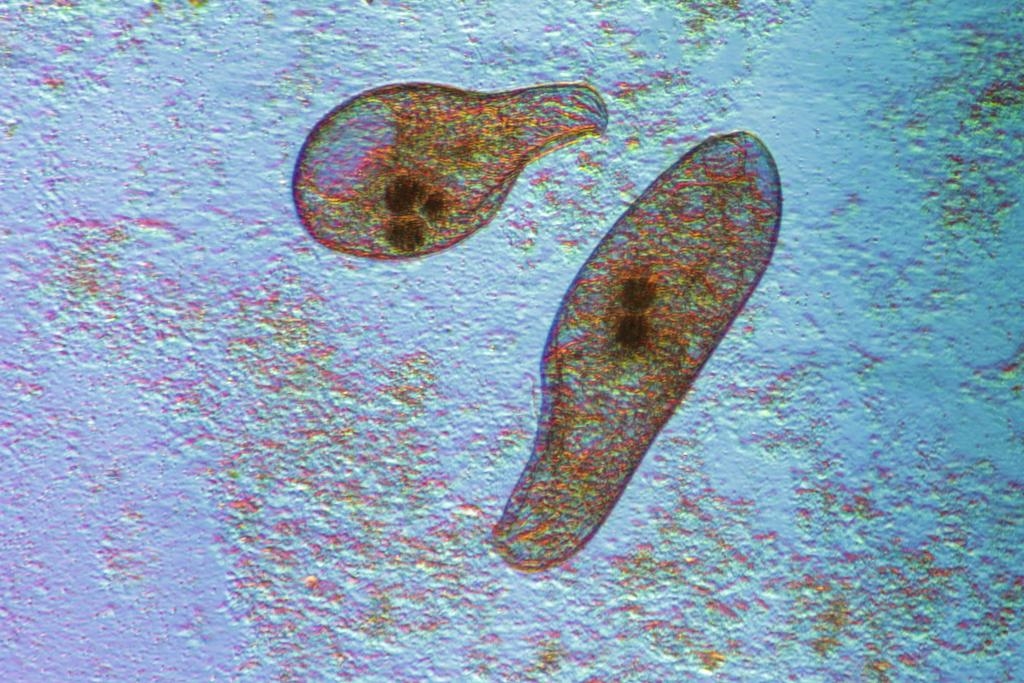

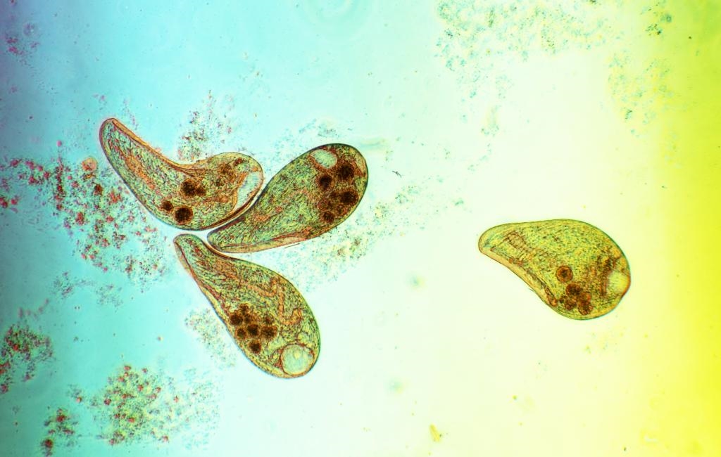

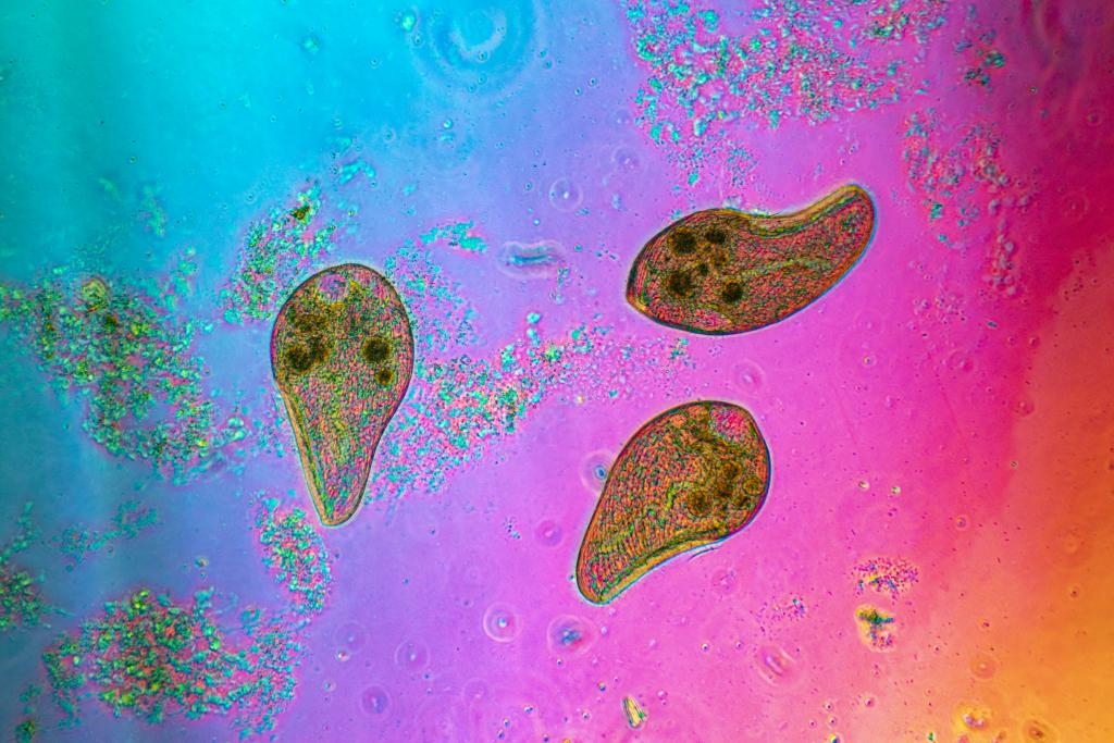

Liebe Foristen,
angeregt durch Carstens Beitrag "Ciliaten im Shearing-Verfahren" habe ich mich auch einmal wieder an mein Amplival gesetzt und etwas an dem Thema gearbeitet.
Lebendfotografien an diesem oder ähnlichen Mikroskopen scheitern wesentlich an der 100/100 Strahlenteilung für den Beobachtungs- und Fotostrahlengang. Der Einsatz des Bildschirms über Canon-Utility ist kein vollwertiger Ersatz für einen Fotobus mit wählbarer z.b. 20/80 Teilung.
Aufgrund dieser Unzulänglichkeiten war die Ausbeute an Fotos, die an der richtigen Objektstelle scharf waren, schon recht klein. Fotografiert wurde mit Blitz und einem 6,3 Objektiv, das ja mehr Schärfenfehler verzeiht als ein Objektiv stärkerer Vergrößerung

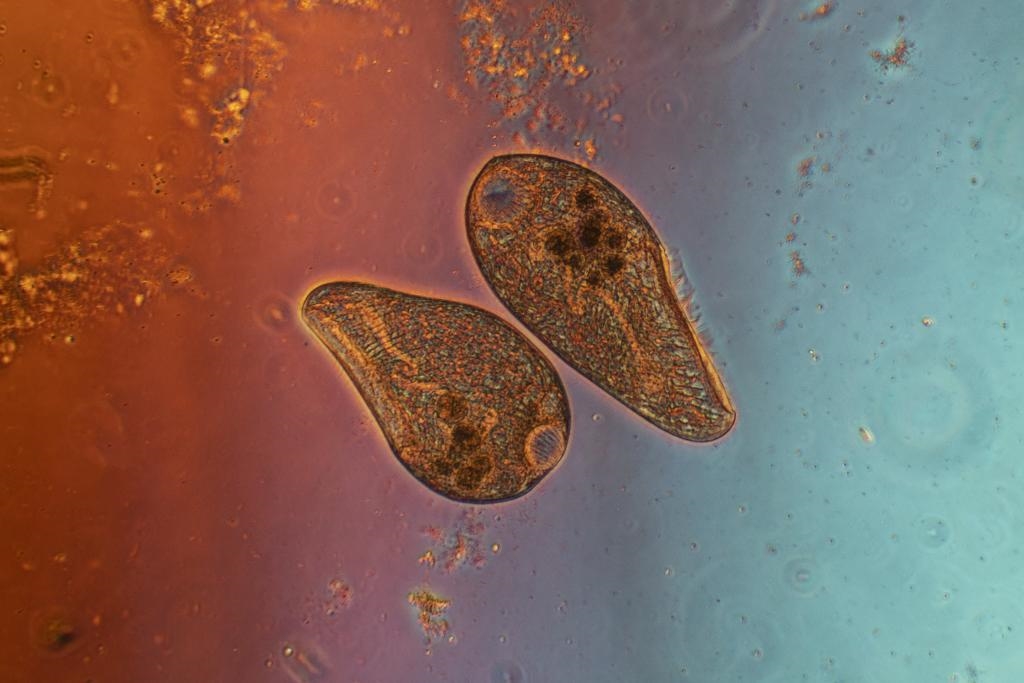

Da es in meinem Teich im Augenblick nicht so wuselt, habe ich eine Blepharismen-Probe  mikroskopiert. So ein Objekt ist leider sehr dicht. Das führt im Shearing-Verfahren, bei der etwas größerer Bildaufspaltung zu gewissen Verwaschungen. Im Interphako kommt es leicht zu Farbverläufen, da die Spreizung der Interferenzstreifen recht klein sein muss, um den Kontrast nicht zu stark negativ zu beeinflussen.
Die nächste Versuchsreihe wird besser, zumal ich einen Weg gefunden habe, der das oben erwähnte Dilemma der Strahlenteilung behebt.

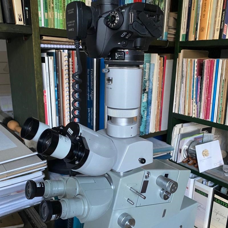

Ein Adapter (ich hatte ihn einmal gebastelt und er lag in der der Schublade) mit Ringschwalbe Zeiss-Jena und Ringschwalbenaufnahme Zeiss-West erlaubt zukünftig den Einsatz eines Trinotubus Zeiss-West mit den notwendigen Schaltmöglichen und damit auch der Beobachtung und Fokussierung beim Fotografieren. Die Adaption ist optisch völlig perfekt. Der Objektivarbeitsabstand ist nicht verändert. Nur,... es muss ein höherer Stuhl her.
Hier nun einige Bilder. Bild 1 und 2 fotografiert im Shearing-Verfahren. Bild 3-6 fotografiert im Interphako. Das Letzte Bild zeigt den Trinotubus am Fotoausgang des Amplival.

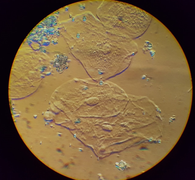

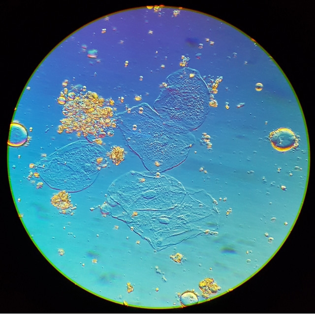

ich hatte gestern schon einmal ältere Handyfotos beider Verfahren an Deinem schönen Mikroskop gezeigt, allerdings von unbewegten Objekten:
https://www.mikroskopie-forum.de/index.php?topic=42493.msg313483#msg313483
Heute habe ich auch mal mein seit 2016 "eingelagertes" Amplival Interphako hervorgeholt und zunächst mit größter Freude festgestellt, dass eine Blendenlamelle der LFB einzeln im Strahlengang lag  :-  Ich habe sie jetzt erst einmal da belassen  ;) Auch waren schon wieder erste Verharzungserscheinungen bemerkbar....
Grundsätzlich funktioniert das Shearing-Verfahren bei meinem Gerät, leider nicht so schön wie bei Dir (Handyfotos von meinem Amolival sh. unten). Es müsste alles mal "optimiert" und schön justiert werden. Ich war aber  froh, dass ich nach kurzer "Pröbelei" überhaupt ein annehmbares Bild bekommen habe, denn das ist nicht so ganz einfach, wenn man sich nicht wieder komplett in das System eingedacht hat. Es gibt immerhin 5 Drehnöpfe und bei teilweise nur einem Hauch einer Drehung an einerm der Knöpfe ist das Bild schon wieder "futsch" - das ist alles sehr empfindlich.
Leider habe ich keine Ausrüstung für den Interphako an diesem Mikroskop, es kann nur das Shearing-Verfahren.
Es ist, wenn man es so komplett für beide Verfahren und ich so schönem Zustand wie bei Dir hat, schon ein schönes "Spielzeug".
Offenbar ist die Aufnahme dickerer und lebender Objektive aber tückischer, wie Du zeigst.

du hast das schönste Doppel-Bino-Trino-Mikro, denn ich sehe so eines zum ersten Mal. Ich bin bisher davon ausgegangen, dass du den Interphakoaufsatz an das WL-Stativ adaptiert hast.

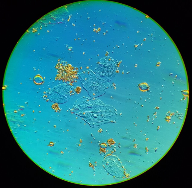

dafür, dass ich mein Mach-Zehnder-Interferrometer bis ins letzte Bauteil zerlegen musste, um es lauffähig zu bekommen, finde ich es gar nicht so dejustiert. Das man Epithelzellen an alten Zeiss-Jena Geräten schärfer hinbekommt, als Cilliaten, liegt einfach daran, dass die nicht weglaufen können. Und das Problem des 100/100 Jenaer-Fototubus hat Jürgen ja schon erläutert. Gleichzeitig hindurchschauen, scharf stellen und dabei auch noch knipsen geht damit halt nicht.

1) Interphako
