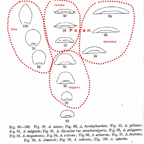

Im Jahr 2021 erarbeiteten Ruben Gonzales Miguens et al eine neue Systematik der Gattung Arcella, unter Hinzuziehung der genetischen Verwandtschaft, der Morphologie und der Ökologie (when the ecology rules the morphology).
Das Ergebnis ist eine völlige Umstellung der Systematik, der Einrichtung einer neuen Gattung und neuer Art-Einordnungen.
Zu Eurer ersten Orientierung hier George Deflandres Entwurf eines Stammbaums der Arcella aus dem Jahr 1928 mit meinen Zusätzen in rot.
________________________________________________________________________
Nach der neuen Einordnung sind die Gruppen Carinatae (oben) und Aplanatae (oben rechts) genetisch eindeutig getrennt von den übrigen Arcella. Morphologisch besitzen sie alle einen Porenkranz um die Mundöffnung und eine Proteinschicht über der wabenförmigen Matrix. Sie wurden in die neue Gattung Galeripora (Helm-Poren) verschoben.
In der Gruppe Aplanatae finden sich die bekannten Galeripora discoides und G. megastoma, dazu eine Reihe neuer (neu einsortierter) Arten.
Aus der sphagnophilen Carinatae-Gruppe findern sich weiterhin  G. artocrea,  G. catinus und G. arenaria, sowie eine Reihe neuer (neu einsortierter) Arten. Obwohl nicht erwähnt, gehört wohl auch G. dentata hierher.
Weiterhin zu den Arcella werden die mehr oder weniger halbkugeligen A. vulgaris und der Gibbosa-Komplex.Dazu eine Reihe neuer (neu einsortierter) Arten.
Nicht in die Arbeit einbezogen wurden Deflandes Altea-Gruppe (rechts oben), da sie "nicht in der Western Palaearctic Region vorkommen". Das gilt allerdings nicht für A. mitrata.
