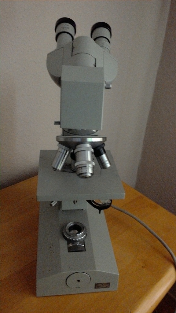

Harald Schmitt
Hallo Gerd,
da habe ich mich doch wohl geirrt- oder aber der Verkäufer.
Nachdem ich Deine Anleitung studiert habe (dafür zunächst mal herzlichen Dank), ist mir aufgefallen, daß mein mikroskop unterschiedlich ist.
Meins ist also ein Laboval 3, wenn ich mich nicht irre =).
Falls ich mich irre, habe ich mal ein Photo von dem Mikroskop eingestellt.
[/URL]
Also brauche ich für dieses Mikroskop unterlagen. Boa, ist das schwer wieder anzufangen. MAXIMA MEA CULPA.
Und wohnen tu ich in der Nähe von Wiesbaden in Niedernhausen, einem beschaulichen Ort am Rande des Taunus nahe auch bei Idstein (aber Idstein kennt glaub ich eh kaum jemand =)).
Also, vielen Dank Gerd für Deine Mühe und
Liebe Grüße aus dem Taunus
Harald
