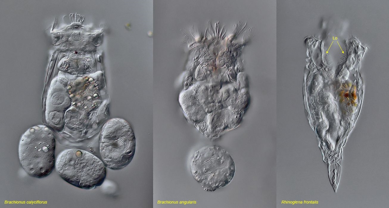

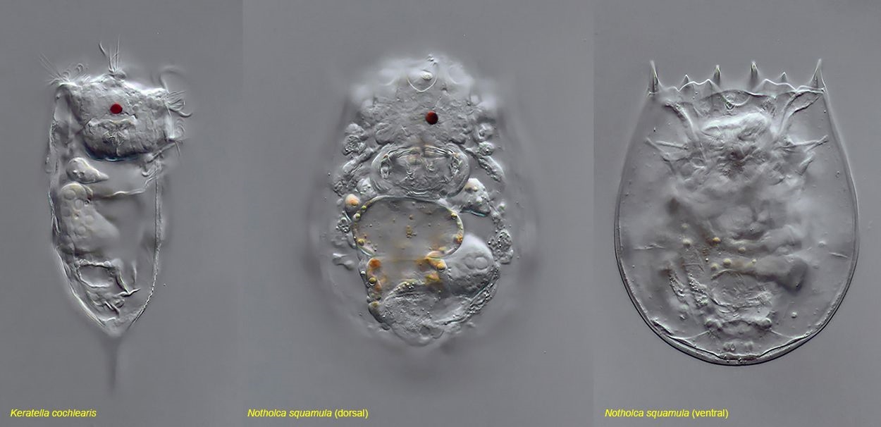

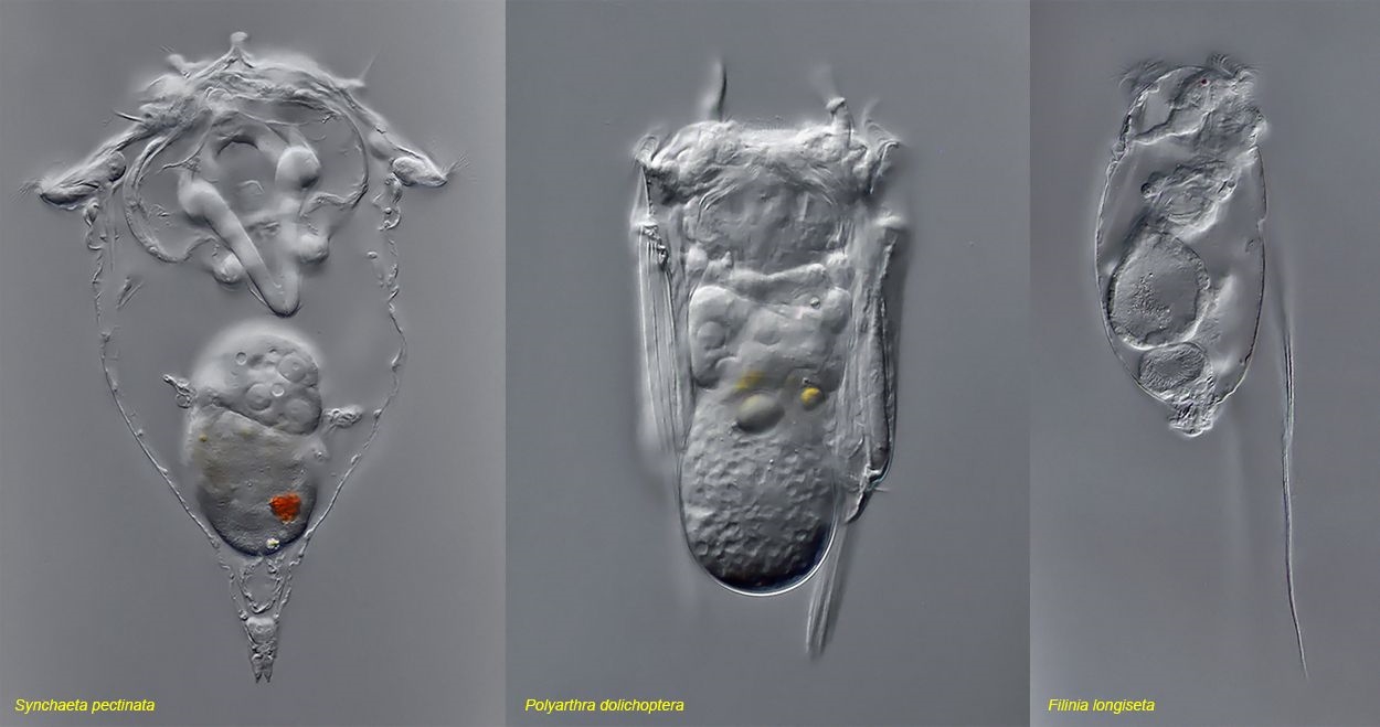

Dieses Jahr habe ich Rhinoglena frontalis erneut angetroffen – neben zahlreichen anderen typischen Plankton-Rädertieren. Die folgenden Arten habe ich in einer einzigen Schöpfprobe (ca. 5 l Wasservolumen durch 40 µm-Gaze gegossen und auf wenige ml konzentriert) gefunden: Brachionus angularis, Brachionus calyciflorus, Keratella cochlearis, Keratella spec. 2, Notholca squamula, Synchaeta pectinata, Synchaeta spec. 2, Polyarthra dolichoptera, Filinia longiseta und Rhinoglena frontalis.
Die folgenden, nicht weiter kommentierten Bilder geben einen Eindruck der Lebensgemeinschaft dieser planktischen Mikrometazoen:

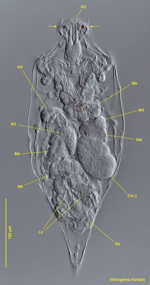

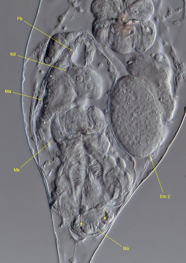

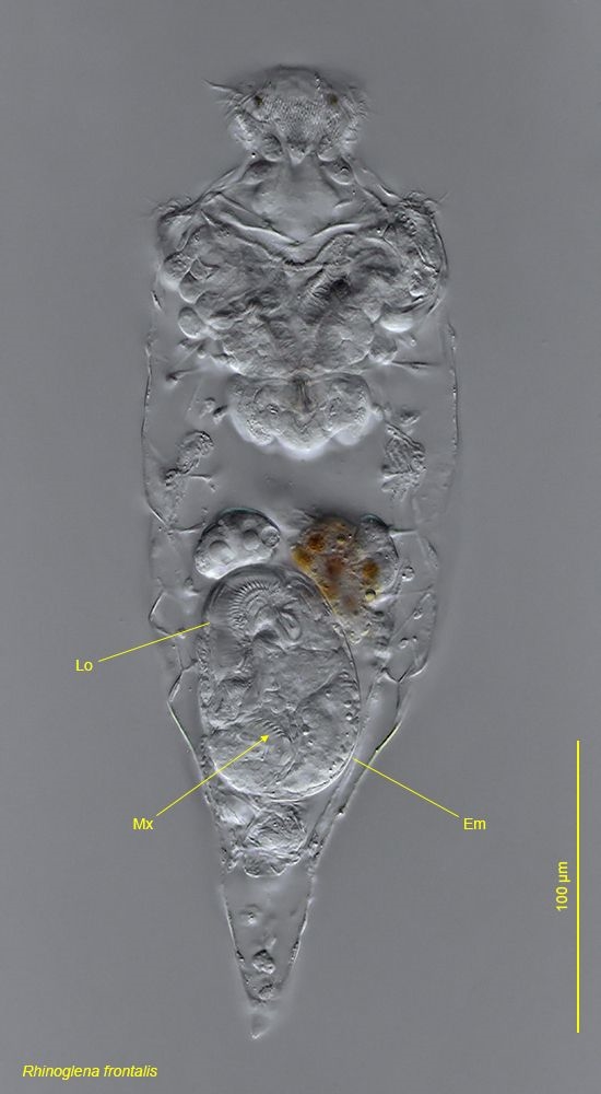

Anders als vor zwei Jahren schien die Population von Rhinoglena frontalis dieses Mal in einem früheren Stadium ihrer Entwicklung zu sein. Es traten nur amiktische Weibchen auf, deren Eizellen sich parthenogenetisch entwickeln. Die Eizellen werden hierbei nicht abgelegt oder wie bei manch anderen planktischen Rädertieren am Körper der adulten Weibchen angeheftet, sondern durchlaufen ihre Entwicklung bis zum fertigen Individuum innerhalb des mütterlichen Organismus. Die praktisch vollkommene Transparenz der Rädertiere erlaubt es, Ontogenesevorgänge bis ins zelluläre Detail im Mikroskop direkt zu beobachten. Die folgenden Bilder zeigen zwei unterschiedlich weite Entwicklungsstadien der Embryonen von R. frontalis. Im zweiten Bild habe ich die embryonalen Anlagen der Organe in Abgrenzung zu den mütterlichen Entsprechungen kursiv beschriftet.
(Em=Embryo, Kd=Keimdotterstock, Lo=Loben des trichterförmigen Räderorgans, Ma=Magen, Md=Magendrüsen, Mx=Mastax, Pb=Protonephridialblase, Rü=Rüssel)

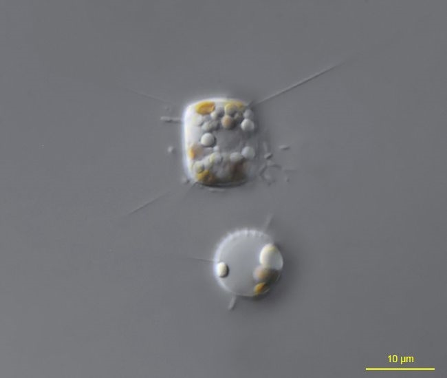

Rätselhaft bleibt für mich, was genau die Ernährungsgrundlage dieser arten- und individuenreichen Rädertiergemeinschaft ist. Eine ausgeprägte Entwicklung planktischer Algen – zumindest solcher, die von einer Maschenweite von 40 µm zurückgehalten werden – gab es nicht, das Wasser war ziemlich klar, mit leicht gelblicher Tönung. Ich konnte lediglich die folgende zentrische Kieselalge mit feinen Schwebefortsätzen in hoher Zelldichte am Boden von Probenröhrchen finden, die über Stunden Zeit zum Sedimentieren gehabt hatten:
