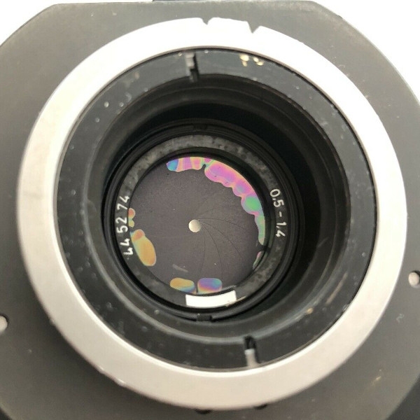

ich überlege gerade mein Axio 50 (Durchlicht) um DIK zu erweitern. Die Pol Einrichtung habe ich schon länger und den Revolver habe ich neulich getauscht. Seit einiger Zeit schaue ich immer mal wieder in der Bucht nach passenden Teilen. Die sind ja leider relativ rar. Nun habe ich einen Kondensor und Schieberchen gesehen. Beim Prisma im Kondensor wird auf Delamination am Rand hingewiesen. Beim Schieberchen nicht explizit, es sieht aber so aus, als wäre es zumindest nicht einwandfrei (wie eine Blase auf dem Glas).
Lohnt sich eine Investition, oder lieber Finger weg?

nach langer Karriere mit gebrauchten DIK-Teilen (über Standard, Phomi, Axiolab, Axiovert, jetzt Axioskop 50) hier aus meinem "Erfahrungsschatz":
Delamination des Kondensorprismas, d.h. ein paar Spektralfarben im Beleuchtungsstrahlengang) macht in der Regel wenig aus, beim Schieberchen oft auch nicht - kommt auf Ort und Grad der Delamination an.

Hallo Martin,
Was die Prismen angeht, kann ich Rolf zumindest bezüglich Kondensor zustimmen. Da sieht man keinen wirklichen Unterschied. Allerdings reduziert es natürlich den Wert. Für das gezeigte Prisma (natürlich ohne Konsensor) würde ich persönlich auf keinen Fall mehr als 100 € ausgeben. Wenn der Kondensor nur dieses Prisma hat, würde ich auf keinen Fall mehr als 300 € für den Kondensor ausgeben.

Kommen wir mal zurück zu deinem Kondensor: Ich persönlich würden den eher nicht kaufen, sofern er preislich nicht wirklich extrem atraktiv ist. Für 200 € würde ich zuschlagen, mehr würde ICH nicht ausgeben. Es sei denn, dass noch das zweite Prisma (mindestens im gleichen Zustand) dabei wäre. Dann würde ich auf 300 € hoch gehen. Für 400-600 € kann man schon ganz gut an den Kondensor mit zwei Prismen ohne Delaminierung rankommen. Wenn möglich würde ich immer Prismen ohne Delaminierung suchen. Das hängt aber auch vom Markt ab. Bei wirklich sehr seltenen Prismen würde ich immer zuschlagen. Hier gilt dann aber auch "besser als nichts".
Ich möchte nochmal betonen, dass dieser Absatz meine persönliche Meinung ist. Sie soll lediglich der persönlichen Entscheidungsfindung helfen  ;)

Bei dem Kondensor steht leider keine Nummer dabei, aber das Prisma (44 52 74) passt laut Anleitung. Im Angebot steht Axioskop (https://www.ebay.de/itm/175130286410). Ich hätte auf den 44 52 41 getippt. Es scheinen 2 Prismen enthalten zu sein. Das kann man ja erfragen. Die Kondensoren mit der (für mich) falschen Bauhöhe von 38mm waren lt. Anleitung mit anderen Prismen bestückt.
Der Kondensor liegt bei 480 EUR, die Schieber bei 220 EUR. Da kommt natürlich noch Zoll und Versand dazu. Insofern würde ich vom Kondensor dann eher mal Abstand nehmen und lieber noch etwas warten und schauen, es sein denn der Preis sinkt.

Hallo Martin -
habe den gleichen Kondensor, 44 52 41, allerdings nur mit dem Prisma 44 52 74 (0,5-1,4). Das Angebot kommt mir in der Summe auch etwas teuer vor.
Falls Du weitere Angebote beurteilen willst: Für mich hat dieses eine Prisma immer völlig ausgereicht (für 20x bis 100x Objektive). Die kleineren nimmt man ja eh meist nur für schnelle Übersicht und dafür kann man mit ein paar Tricks auch mit einem nichtgeeigneten Prisma genügend Kontrast gewinnen
Wie der Anbieter sagt, stört dieser Delaminationsgrad noch nicht.

Hallo Martin,
von dem Kondensor würde ich auf jeden Fall Abstand nehmen. Der Verkäufer ist ok, aber in der Regel ziemlich teuer und für den EU Markt meistens unatraktiv. Auf Preissenkung kannst du vergeblich warten...
Ich stimme Rolf bezüglich Prismen zu. Das 0,5-1,4 ist definitiv das wichtigere. Das andere würde ich grundsätzlich eher als Bonus betrachten.
Beim Plan Neofluar 100x solltest du übrigens mit dem Ph-Ring keine Probleme bei DIC haben. Sowohl mit alten Prismen (0,5-1,4, wie dein Angebot) als auch mit den neueren, die dann mit I-III bezeichnet werden, geht DIC trotz Ph-Ring mit dem regulären Schieber. Allerdings war es bei mir in beiden Fällen ein achr. apl. Kondensor mit n.A. 1,4. Ich kann nicht beschwören, dass es vielleicht bei einem n.A. 0,9 Kondensor Probleme geben könnte.

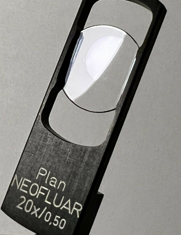

hier kommt nun mein Update. Ich konnte erfolgreich einen Kondensor 44 52 41 in der Bucht für 160,- ergattern. Enthalten ist das Prisma 44 53 74. Es gibt leichte Delamination am Rand, die aber (zumindest soweit ich das beurteilen kann) nicht stört. Die 2-Position hat einen entsprechenden Ph Ring. An der 1-Position sitzt eine Linse, mit der ich so nichts anfangen kann. Es steht auch keine Teilenr drauf. Laut TH könnte es eine Hilfslinse für das 1,25x und 5x sein.
Nachdem ich ein passendes Schieberchen für mein 20xPN bekommen habe, konnte es losgehen. Mir ist direkt aufgefallen, dass das DIK Verfahren schon recht lichthungrig ist. Der Regler war von nun an schon beim 20x immer am Anschlag. Als Folge habe ich geschaut, was das HAL Lampenhaus verträgt und siehe da, es gab noch Luft nach oben. Nach der Recherche, welche 100W Birnen passen und erfolgreicher Bestellung, musste ich schmerzlich feststellen, dass zwar das Lampenhaus 100W verträgt, der Trafo im Axioskop aber nur 50W liefert. Wohl aufgrund einer Sicherheitsschaltung blieb die Birne dann auch gänzlich dunkel, als ich es trotzdem versuchte. Also habe ich nach einem Netzteil für 100W geschaut und hatte das Glück ein passendes (39 25 85) in der Bucht für 14EUR zu bekommen. Es war als Netzteil 8,5V ohne Hersteller angegeben und wurde wohl daher von niemandem gefunden. Die beiden anderen Schieber für das 40xPN und 100xPN habe ich bei Immel bekommen. Damit bin ich erst einmal quasi komplett. Nun kam die große Frage: Funktioniert das DIK an den Objektiven 40xPN und 100xPN mit Phasenring?
Ich würde sagen (zumindest in meinem Fall): ja. Mit dem Zusammenspiel Schiebertiefe / Blendenöffnung / Lichtstärke / Verschlusszeiten an der Kamera (EOS 600D) bin ich noch am Herumprobieren. Ich habe ein paar Bilder einer Probe frisch aus der Hamburger Wandse angefügt:

Spannend wäre ein direkter Vergleich 40x mit und ohne Ring. Vielleicht lege ich mir noch einmal die Version ohne zu. Beim 100x haben die Bilder deutliche weniger Schärfe. Liegt das an der geringeren NA (0,9) des Kondensors?
Also bisher bin ich insgesamt sehr zufrieden. Im Vergleich zum Phasenkontrast setzt der Differentialinterferenzkontrast optisch mächtig was drauf und die Wasserwelt macht noch einmal doppelt so viel Spaß wie vorher.

das sieht doch alles schon sehr gut aus ;)
Der Kondensor mit NA 0,9 ist mit 100x gut nutzbar. Aber einer mit 1,4 deutlich besser. Da sieht man schon im Hellfeld massive Unterschiede. Tatsächlich habe ich DIC bisher immer nur mit 1,4er bei 100x genutzt. Wie stark daher die Unterschiede zwischen 0,9 und 1,4 sind kann ich nicht sagen. Würde mich aber arg wundern, wenn sie nicht vergleichbar zum Hellfeld sind.
Es wundert mich überhaupt nicht, dass DIC trotz Phase funktioniert. Zeiss sagt zwar nein, aber sowohl meine Erfahrung als auch deine Bilder sprechen dagegen. Vom Gefühl her würde ich sagen, dass der Phasenring höchstens etwas an Kontrast einbüst. Beim 100x könnte es in deinem Fall möglicherweise tatsächlich merklich ausfallen, da du zusätzlich mit der NA 0,9 nicht die besten Bedingungen für 100x hast. Ist aber nur ein Vermutung. Falls du das Geld investieren willst, würde ich am ehesten zu eine PN 100x tendieren (statt  PN 40x ohne Phase) um zu sehen ob Phase einen negativen Einfluss hat oder ob es tatsächlich (fast) ausschließlich an der NA des Kondensors liegt.
Würde mich auf jeden Fall sehr interessieren, also wenn du das testes, wäre ich sehr an einem Bericht interessiert :D
