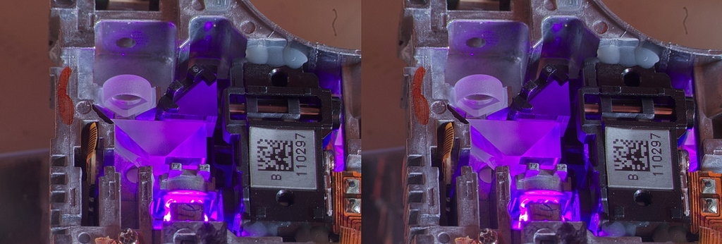

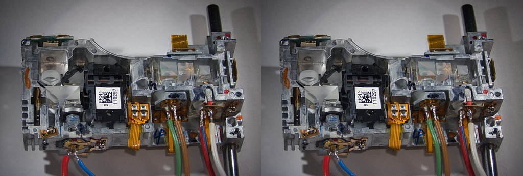

so sieht die bewegliche Einheit in diesem Blu-ray Drive aus.
Blick von unten:

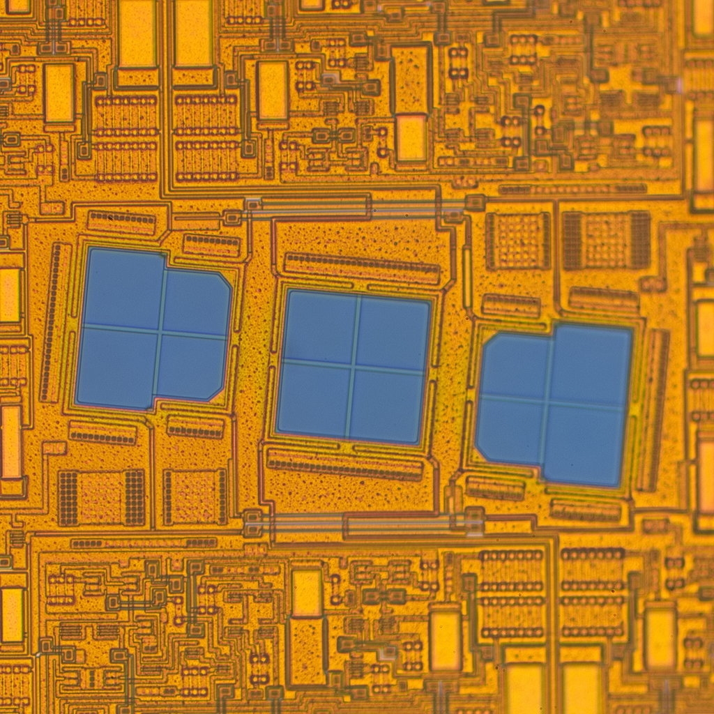

Bildbreite = 530 µm:
UV
DVD
CD

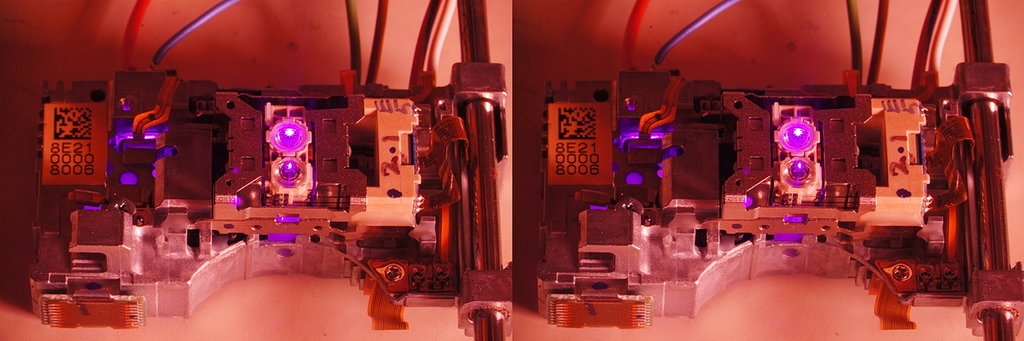

UV-Laser Diode an:
IR-Laser Diode an:
Rot Laser Diode an:
Das UV-Licht kommt durch beide Linsen:

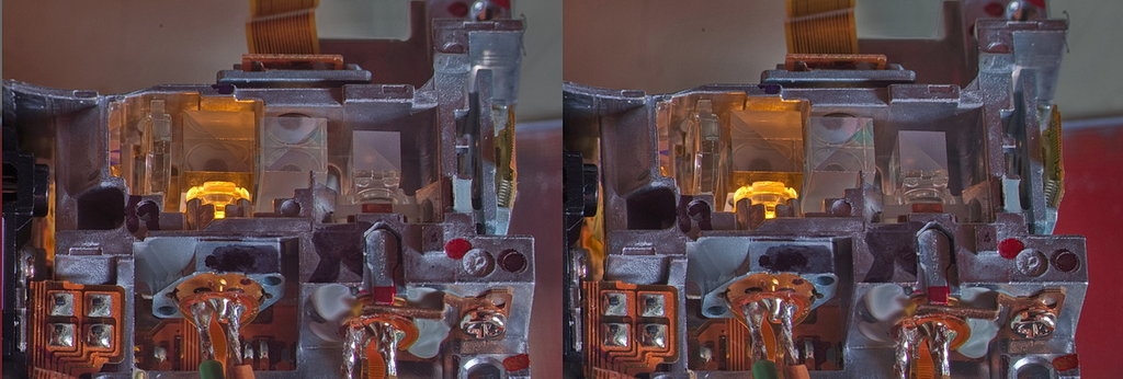

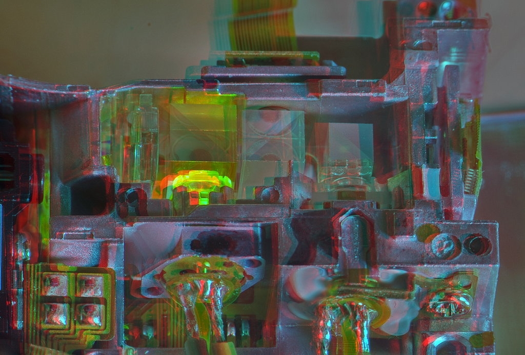

Stuessi

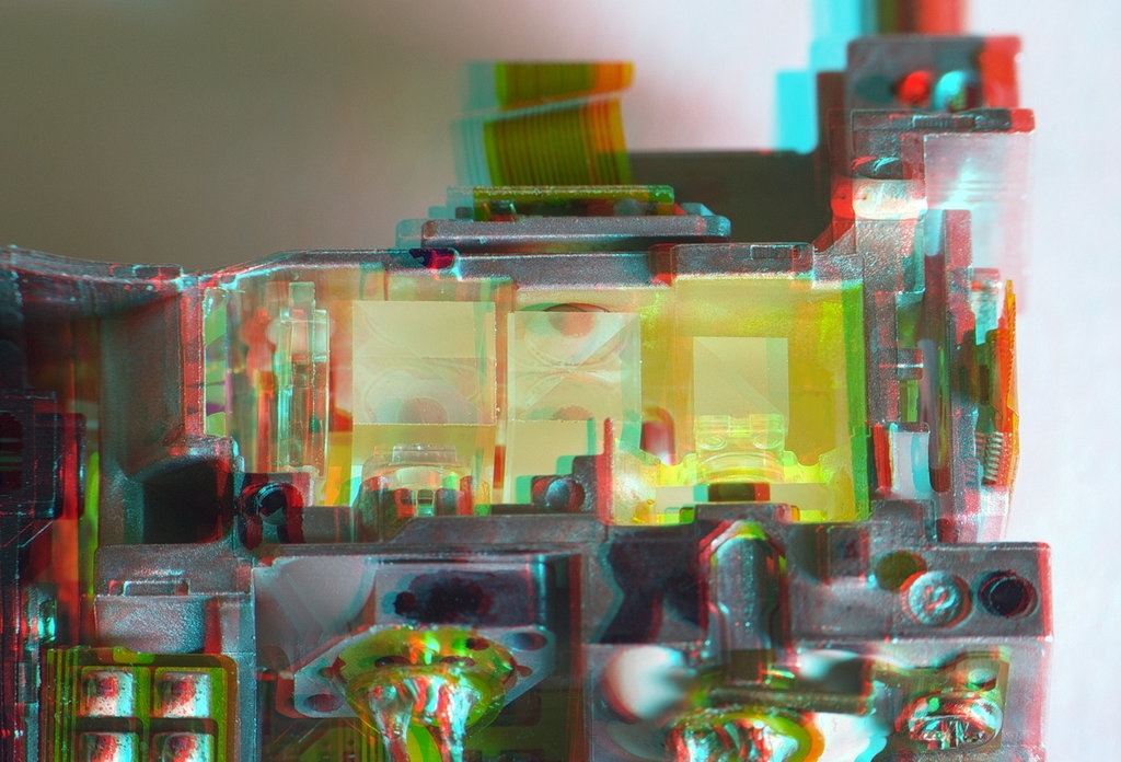

hier noch die Stereobilder für Kreuzblick:

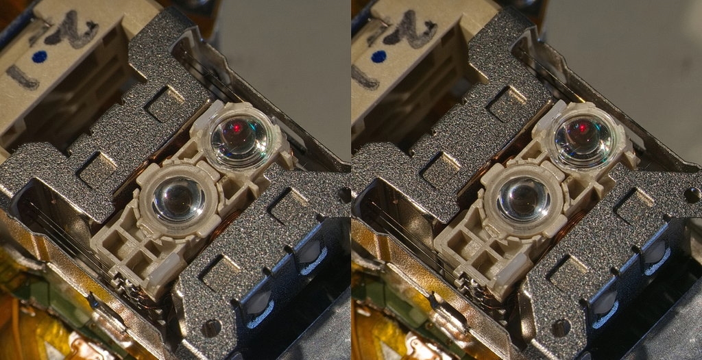

Hallo Rolf,
interssante Einblicke gewährst Du hier.
Bei dem jeweils letzten Bildern je Post sind die Linsen zu sehen, die bewegen sich mit dem darunter befindlichen Linearantrieb (Nanometer genau), oder?
Oder bewegt sich die gesamte Einheit auf der Welle?
Cool wäre natürlich, wenn der Laser in Aktion beobachtet werden könnte, als bei der Abtastung der Blu-Ray. Ist aber wohl auch nicht so ungefährlich, vermute ich mal. Und der Abtastabstand zur Disk ist wohl auch sehr gering.
Es reizt schon ein funktionierendes LW so zu demontieren, dass die Abtastfunktion erhalten und beobachtbar bleibt, mit UV-, Laserschutzbrille sollte das doch gehen.
Ich habe ein externes LW, hmmm....
Die 3D Bilder sind sehr anschaulich!

Stuessi
Hallo Frank,
der Linsenkörper hängt -einseitig- nur an den zwei mal drei Drähten, durch die der Strom für die Magnetspulen führt.
Unter den Blechen befinden sich die Permanentmagnete.
So kann der Linsenkörper zum Justieren etwas bewegt werden.
Für die Bilder habe ich den UV Laser eingeschaltet. Man sieht die Brennpunkte.
lr-Bild
rl-Bild

Hallo Rolf,
die Linsen können in allen 3 Richtungen bewegt werden, wie ich eben auf Youtube gesehen habe.
https://m.youtube.com/watch?v=ld4d3z3xdOE

Stuessi
Hallo Frank,
danke für den Hinweis auf das Youtube Video!
Der Linsenkörper kann links/rechts oder höher/tiefer eingestellt werden.
Nun habe ich die rote Laserdiode eingeschaltet.
lr:
rl:
