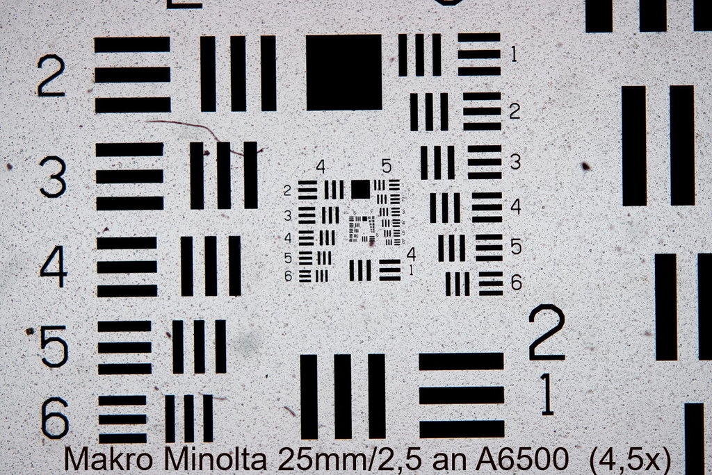

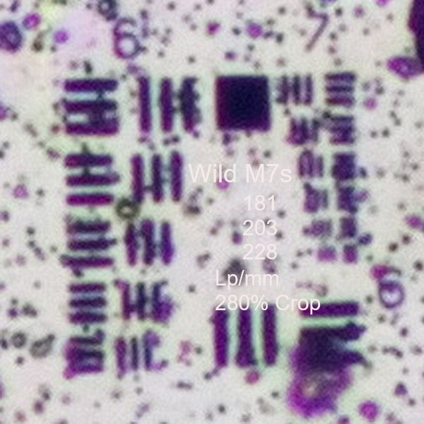

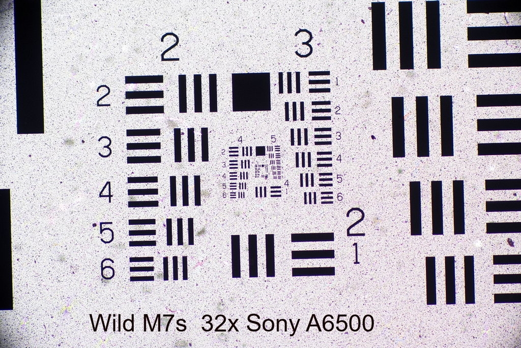

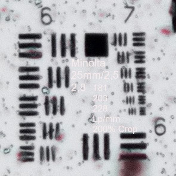

Mit den Wild Stemis M7s und M8 und einem Minolta Makro 25mm/2,5 habe ich eine USAF-1951 Testvorlage fotografiert.
Beim M7s wurde das Objektiv für die Aufnahme zentriert. Dies ist beim M8 nicht möglich.
Alle Bilder wurden mit der Sony A6500 gemacht.
Die erreichte Auflösung in Bildmitte zeigen die folgenden Ausschnitt.
Zum besseren Vergleich habe ich sie auf 280% , 200%, 200% vergrößert.

Die bei diesem Abbildungsmaßstab 4,5:1 mit dem Makroobjektiv an der A6500 erreichbare Auflösung zeigen diese wieder 2-fach vergrößerten Ausschnitte.

interessanter Vergleich. Hier scheint es den klaren Sieger zu geben, Dein Minolta 25 mm 2,5.
Obwohl beide Stemis mit Parallel-Optik senkrecht auf die Vorlage gucken, würde ich die Auflösung "nur" so um die 200 LP/mm verorten.

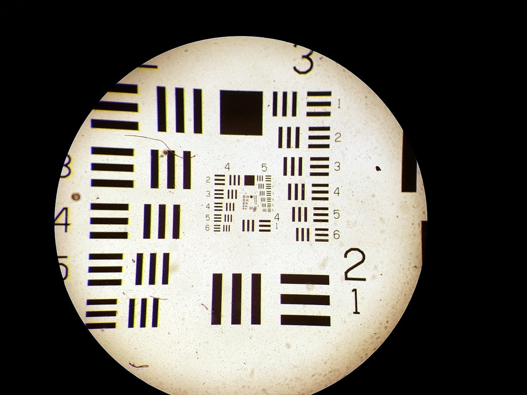

Hast Du auch einmal versucht bei den Stemis durch das Okular zu knipsen? Mit dem Handy, oder der Sony. Treten da auch die starken CAs auf? Welche Optik ist an den Stemis verbaut, bei beiden 1x plan?
Kann Dein Makro-Objektiv noch mehr vergrößern? Bei welchem Arbeitsabstand hast Du die Fotos mit dem Makro gemacht?

Der Abstand Objekt - Frontlinse beim 25mm/2,5 Objektiv beträgt etwa 18 mm.
Bei größerem Balgenauszug wird das Bild zwar größer, die Auflösung nimmt aber nicht mehr zu, da sie durch die Blende  bestimmt wird.
Ein Foto durch das Okular des M8 sieht so aus.
Die CAs stören beim zweiäugigen Betrachten wenig, da sich im Gehirn die Farben wieder "mischen".
