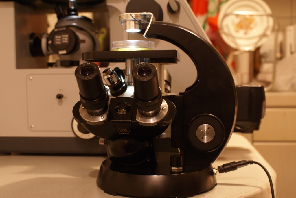

angeregt durch das Thema wollte ich mal sehen, wie so eine Hefezellkultur in der Kulturschale durch mein umgebautes inverses Tümplermikroskop auf Basis Zeiss Standard Junior aussieht.
Ich hatte vom Herbst noch einen Ansatz mit Reinzucht Portweinhefe und habe daraus einen Tropfen auf 10 ml Wasser in eine kleine Petrischale gegeben.
Nach ca. 5 min sieht man auf dem Kulturschalenboden folgendes Bild:
Es wurde mit einem Zeiss Planachromat 40er durch ein CPL 10x Okular aufgenommen.
Das folgende Bild zeigt nochmal das zum Inversmikroskop umgebaute Standard Junior:
Es wird durch den Zellkulturschalenboden beobachtet. Die Beleuchtung ist eine 3W LED mit Plastikkollektor ohne Kondensor.
Da ich von der Materie wenig Ahnung habe, sind Kommentare, was man da im einzelnen
erkennen kann, sehr willkommen.

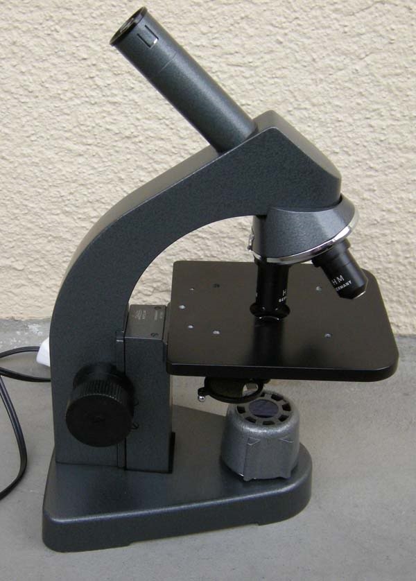

Ich habe es einmal mit einem sehr einfachen Gerät versucht. Einem Leitz Schülermikroskop. Kostenpunkt gebraucht ca. 20€, natürlich nicht auf ebay sondern vom Flohmarkt.
Hier das Gerät:
Und hier das Ergebnis. Freihändig durch das Okular fotografiert. Der Eindruck mit dem Auge ist bedeutend besser. Ich habe frische Bäckerhefe aus dem Supermarkt verwendet.

Da auf meinen Objektiven HM steht, denke ich, dass es ein Vorgängermodell der angebotenen HM-Lux von Leitz ist. Ich kann mich da nur den Vorrednern anschliessen. Es ist ein vollwertige Gerät aus bestem Hause welches mit wenigen Funktionen, dafür aber mit guter Optik ausgestattet ist.
Das Foto wurde mit dem 45x Objektiv und dem 10x Okular gemacht =450x.
Bevor ich das Leitz hervorgeholt habe, habe ich die Hefe mit dem besagten "Kleinmikroskop B" (1.50€ + Versand) betrachtet. Die Vergrösserung ist dort zu gering. Meines geht nur bis 200x und da erkennt man zu wenig bei der Hefe.

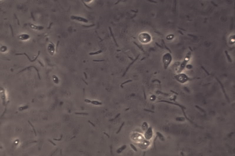

Wasserkefir - allerdings offenbar nicht nur dieser, wenn man die schwarzen Striche daneben betrachtet! Ich habe, nachdem ich die Kultur unter dem Mikroskop betrachtet hatte, nichts mehr davon getrunken...
LOMO Biolam mit auf CZG umgebauter Köhlerleuchte, Phasenkontrast 900x, eingescanntes Dia

Die großen Runden dinger sind Hefen, das längliche Zeug könnten lactobazillen sein ( die kann man auch im Bier finden.. bei größerer Betrachtung müssten die aussehen wie aneinandergekettete Striche) Beides gehört anscheinend auch in einen Wasserkefir, ruhig weitertrinken! :)
