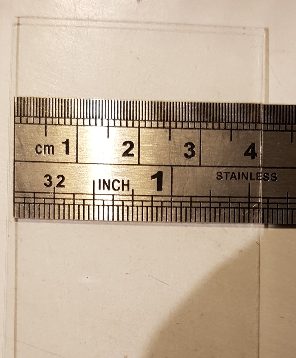

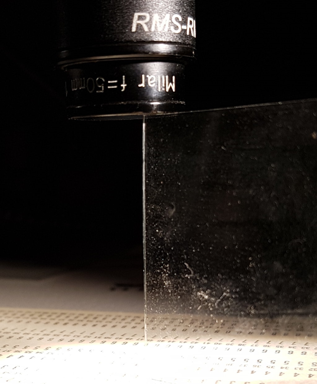

Hallo Heiko,
der Arbeitsabstand beträgt an meinem Kombistereo, also an einem Mikroskop mit Unendlich-Optik, etwa 40 mm.
Bei einer Tubuslänge von 200 mm ist der Arbeitsabstand dann ca. 57 mm.

Besten Dank Rolf!
Habe gerade etwas sorge, daß ich bei dem Arbeitsabstand dann kein Präparat mehr unter mein Mikroskop bekommen aber ich schaue mal...
