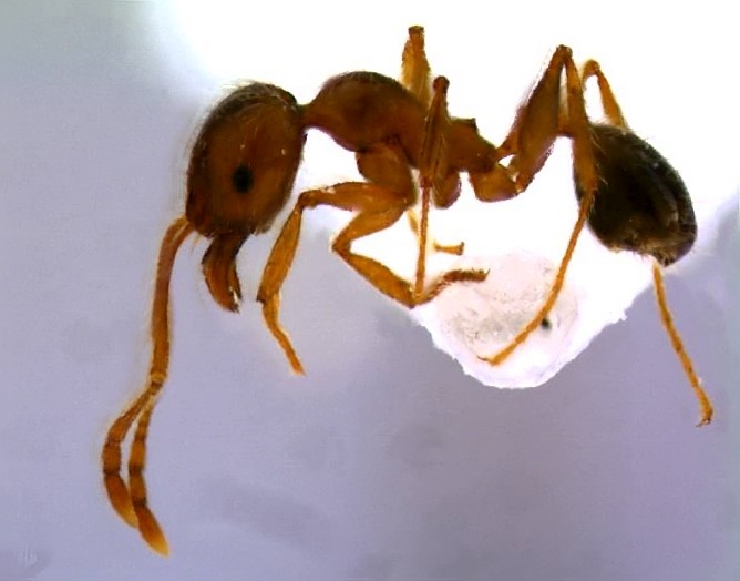

Momentan bin ich am Vergleichen verschiedener Stackingprogramme beim Stacken von Ameisenbildern.
Alle Bilder wurden aus ca. 50 Einzelbildern zusammengesetzt und sind etwa 500 MB groß, daher kann ich leider die Rohbilder nicht zur Verfügung stehen. Nach dem Stacken in dem entsprechenden Stackprogramm habe ich alle Bilder (ausgenommen dem allerersten) in IrfanView auf die gleiche Art nachgeschärft.
Alle Fotos wurden mit einem Zeiss Stemi 2000c mit einem TV 2/3" 0,63x Videoadapter und einer Tucsen 3 MP geschossen.
Getestet habe ich das kostenpflichtige Helicon Focus Pro (Trial), Zerene Stacker(Trial) und die Freewarelösungen CombineZM, CombineZP, CombineZ5 sowie Picolay.
Ohne spezielle Einstellungen zu machen, konnte nur Helicon Focus ein brauchbares Bild erzeugen, CombineZM ein Bild mittlerer Qualität, Picolay das mit abstand schlechteste.
Testbild 1 (Crematogaster):
Helicon Focus (ungeschärft)
Helicon Focus (nachgeschärft)
CombineZ5 ("Do average and filter")
CombineZ5 ("DoStack")
Zerene Stacker (Dmap)
Zerene Stacker (Pmax)
CombineZM ("Size and Alignment --> Automatic (Single Pass)", danach "DoStack")
CombineZP ("All Methods)
Picolay ("Align x-/y- positions", danach "Start Stacking (sharp areas)")
Veränderungen der Werte "Filter frame Size" und "Minimum Contrast" bei picolay führten zu keiner verbesserung des Ergebnisses, eher zu einer Verschlechterung.

Jedoch würde ich gerne in der Lage sein, mit den Freeware-Programmen auf eine ähnliche Leistung wie bei Helicon Focus zu kommen, könntet ihr mir da vielleicht weiterhelfen, was ich für Optionen verwenden könnte/sollte um ein ein ähnliches Bild zu erzielen?

habe den ersten Post etwas übersichtlicher gemacht und Ergebnisse von Zerene Stacker sowie CombineZP "All Methods" hinzugefügt.
Helicon Focus sticht immer noch heraus, dahinter kommt der Zerene Stacker. Auch dieser ist eine kommerzielle Lösung, die Freeware-Lösungen schneiden immer noch schlecht ab.

ich persönlich arbeite am liebsten mit der älteren Version Combine Z5. Nach meinem Eindruck führen die beiden dort implementierten Makros "do stack" oder "do average and filter" zumindest bei den meisten meiner Mikrofotos zu besseren Ergebnissen als die späteren Combine-Versionen. Do stack liefert etwas weichere Bilder, do average and filter führt zu einer knackigen Schärfe, die allerdings manchmal etwas übersteuert wirken kann. In der Routine bearbeite ich meine Bilderstapel daher hintereinander mit beiden Makros und suche mir das im Einzelfall bessere Ergebnis aus.
Beim Stemi stellt die Bildverschiebung beim kontinuierlichen Ändern der Fokusebene ein spezielles Problem dar. Daher ist m.E. das Picolay-Ergebnis hier so misslungen. Combine Z5 kann aber auch diesen Bildversatz recht gut kompensieren (m.E. sogar besser als Helicon Focus).
Helicon Focus bringt zumindest nach meinen eigenen Erfahrungen in aller Regel keinen zusätzlichen Qualitätsgewinn; ich verwende es daher selten, obwohl ich eine Lizenz gekauft habe. Einziger Vorteil dieser Software ist m.E. die Fähigkeit, auch bei monochromatisch beleuchteten Bildern sauber zu stacken, während Combine Z5 hier bei den beiden vorgenannten Makros manchmal Schwierigkeiten hat, die Konturen zu finden und mit einer Fehlermeldung beendet wird.
Meine Empfehlung: Combine Z5 herunterladen und "gegentesten". Sollte diese Version nicht mehr im Web hinterlegt sein, kann ich gerne via Email die Software zuschicken, wenn ich eine geeignete E-mail-Adresse weiß.

Hallo Piper,
habe CombineZ5 ausprobiert und oben in die Liste eingefügt. Die Bilder von Helion Focus erscheinen mir immer noch einen Tick schärfer, Zerene Stacker ist aber geschlagen.

hier noch mal ein Kommentar zu PICOLAY: Das Programm ist nicht primär auf Stacks aus dem Stereomikroskop ausgerichtet. Die Verschiebung im Stapel wird oft von anderen Programmen besser korrigiert. Oft gibt es ja nicht nur einfache X- und Y-Verschiebungen sondern auch Drehungen - nicht immer um den Bildmittelpunkt herum! - gibt. Da wird dann eine Korrektur schwierig.
Außerdem kann PICOLAY die Bilder nicht wie z.B. CombineZ vor dem Stacken automatisch in der Größe verändern. Das ist auch nicht nötig, wenn man Bilder mit einem normalen Mikroskop aufnimmt und die scharfen Bereiche aus dem Stapel selektiert: Alle scharf abgebildeten Strukturen haben nämlich einen konstanten Abstand vom Objektiv und benötigen keine Größen-Korrektur.
Ich gebe mir größte Mühe, einen sauberen Bildstapel zu erzeugen - dann gibt es auch ein tolles Stackergebnis. Dass Stereomikroskop-Stacks gewissen grundlegende Schwachpunhkte haben, wurde hier ja schon diskutiert.

Guten Abend, ihr Mitstacker,
heute habe ich noch zwei weitere Motive getestet und oben eingefügt. Man sieht eindeutig, dass selbst bei solchen - eher kontrastreichen - Motiven Helicon Focus vorne liegt.
Vergessen hatte ich zu erwähnen, dass ich alle Bilder auf die gleiche Art nachgeschärft habe.
Dass Picolay nicht primär für Stemis entworfen wurde, ist mir klar. Jedoch habe ich es auch weiterhin verwendet, um einfach die Stärken und Schwächen der gebräuchlichen Stackingprogramme für diesen speziellen Fall aufzeigen zu können.
Die Einzelbilder kann ich leider aufgrund des Datenumfangs (ca. 500 MB pro Motiv) nicht zur Verfügung stellen.

Hallo Denis,
was da in den letzten beiden Serien das PICOLAY-Ergebnis sein soll, ist kaum glaublich - sieht aus wie die Reste einer Höhlenmalerei.
Eine Bitte: Die Bilder einer der Serien auf 800 Pixel Breite reduzieren - geht mit  Picolay ganz einfach mit einem Klick  (unter Options: Save as jpg): Im Bildfenster Enhance Image anklicken, Resize resulting image und Apply to all marked images. Die kleinen Bilder dann in einer zip-Datei zusammengefasst zum Download bereitstellen - das wäre nett. Ich mache dann was Besseres draus!

Hallo Herr Cypionka,
wie gewünscht, die verkleinerten Bilder der Serie 2 in einem zip-file:
http://www.philadb.com/aphaenogaster/series2.zip
Viel Erfolg bei der Verbesserung von Picolay, es würde mich freuen, wenn Ihnen das gelingen würde.

Vielen Dank!
'Verbessern' mag ich das kaum nennen - aber es gleicht mehr den Ergebnissen der anderen Programme. Das Objekt ist natürlich schwierig: Gegenlicht bis zur Überbelichtung (voll weiß) im oberen Bereich und schwach abgesetzte Härchen vor dunklen Hintergrund. Aber das sind halt Testbedingungen... (Die gezippten Bilder waren wohl in der Breite gestaucht - aber das tut nicht viel zur Sache)
Wieso ist mein Ergebnis anders als das vorher gezeigte? Ich habe ja nur verkleinerte Ausgangsbilder gehabt! Aber das ist hier durchaus von Vorteil. Gerade bei schlechten Bilder wie den hier verwendeten ist das Rauschen und Verzerren noch schlimmer, wenn sie riesig sind (Stichwort Megapixelwahn). Ich habe vor der x-/y-Korrektur die Bilder noch einmal beschnitten, um weniger Leerflächen zu haben. Dann wurde mit den Parametern ff2, mc2, smooth und enhance gestackt - das war's.
Ich werde mir den Stapel für zukünftige Tests an der Verschiebungskorrektur wegspeichern - PICOLAY ist da wie gesagt noch verbesserungsfähig.

Hallo Denis,
heute habe ich schon zwei Ideen zur Verbesserung der Versatzkorrektur gehabt und in eine neue PICOLAY-Version eingebaut. Mit den kleinen Bildern sieht es jetzt so aus.
Auch mit großen Originalen sollten jetzt keine verwitterten Höhlenmalereien mehr entstehen - vielleicht versuchen Sie's mal.
