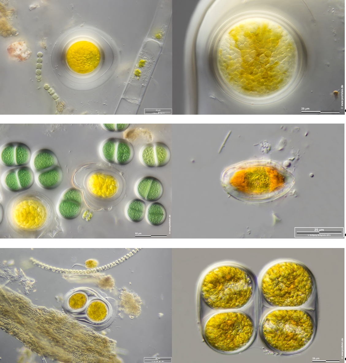

Als kürzlich Bernd einen Parasiten in Saccamoeba spec. vorgestellt hatte und ich, in meinem Gedächtnis kramend, das Chroococcus-Bild mit den Chytridiomycota gesucht und gefunden hatte, war ich wieder in den Mikrofotos des Pillerseetreffen 2013 drin, denn daher stammt dieses Bild. Damals hatte ich neben reichlich Desmidiaceen und Schalenamöben auch (für mich erstmalig) wunderbar farbenprächtige Algenzysten gefunden. Hier eine Auswahl:
So können Dauerzygoten von Grünalgen (Chlorophyta) aussehen, die im Rahmen der geschlechtlichen Vermehrung entstehen. Es werden Reservestoffe (Stärke, Öl) angehäuft, und Carotinoide maskieren das Grün des Chlorophylls. Diese Dauerzygoten vertragen Austrocknung und benötigen üblicherweise eine kurze oder längere Ruhezeit, bevor sie wieder auskeimen können.
Welche Algenarten dahinterstecken, blieb unklar, und ich habe mich damals auch nicht bemüht, die Zygoten mittels Stereolupe abzusammeln und den Fortgang zu Hause in einer separaten Petrischale zu beobachten. Leider! Denn solche Situationen erlebt man nicht oft, und da wäre eigentlich "carpe diem" angesagt gewesen. Aber leider ist "eigentlich" das Gegenteil von "wirklich" ...

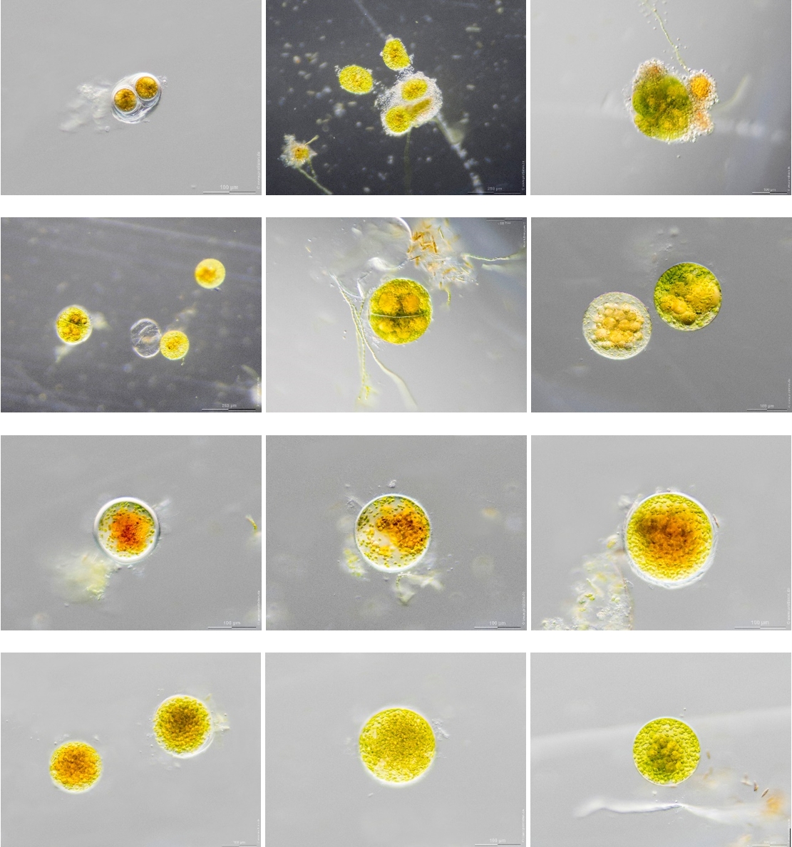

Hier Bilder aus den Entwicklungsreihen, alle mit Stereomikroskop und ohne spezielle Präparation direkt aus den Petrischalen aufgenommen:
Die Serie zeigt vor allem zu Beginn, wie wenig systematisch ich in der ersten Entwicklungsphase beobachtet habe. Der Grund ist, dass ich anfänglich gar nicht wusste, was ich da vor mir hatte! Ich hatte aus der Altprobe lediglich einige größere, farbige Objekte gepickt, um die Abbildungsleistung eines neuen Stereomikroskops testen zu können. Das lief neben der Erwerbsarbeit, ich habe erst irgendwann ,,während der Fahrt" realisiert, was ich da aus der alten extrahiert und in die neue Petrischale übertragen hatte. Schritt für Schritt wurde klarer, als die zunächst in Gallerte steckenden goldgelben Kugeln immer mehr ergrünten, dass es sich um Dauerzygoten von Eremosphaera viridis gehandelt hatte.

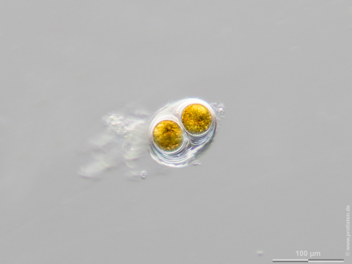

Ich blende zurück auf 2013 und meine Algenzystenfunde in den Mooren um den Pillersee: Die Identität der letzten beiden oben im ersten Bild gezeigten Dauerzygotenbilder ist – in meinen Augen – zweifelsfrei geklärt: Eremosphaera viridis. Und zwar sehen wir links eine Dauerzygote im Ruhezustand, während man rechts am Auskeimen ist und die erste vegetative Teilung hinter sich hat.
Hier nochmal 3 Bilder aus der obigen Synopse größer dargestellt:
die Dauerzygote

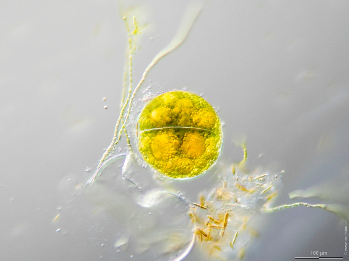

Vegetatives Teilungsstadium. Das Ganze sieht schon ein wenig nach Eremosphaera viridis aus. Darunter eine gesprengte, leere Zellhülle.

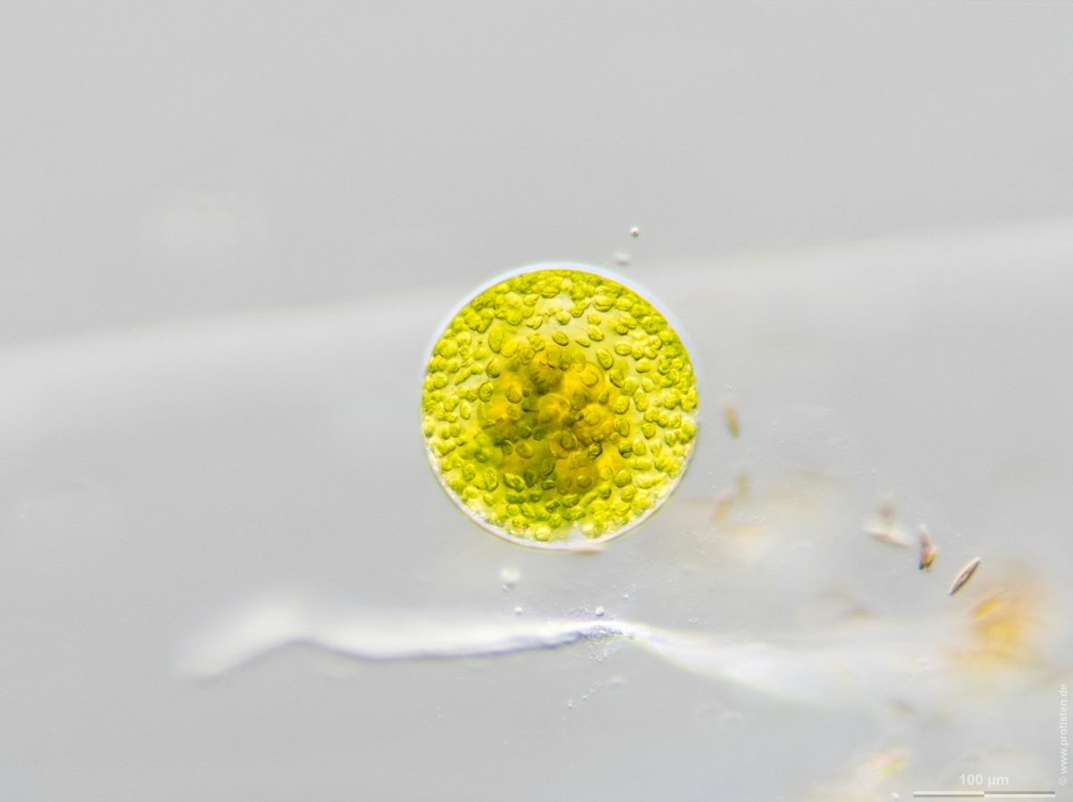

Die Chloroplasten sind entwickelt, trotz der mäßigen Vergrößerung (230 fach, n. A. des Objektivs 0,3) und trotz der Kleinheit der Chloroplasten sind ihre Pyrenoidkörper erkennbar. Um den Kern lagern noch Reservestoffe und Reste der Carotinoide.
Vegetative Zelle von Eremosphaera viridis (Foto aus 2019, kurz nach der Aufsammlung gemacht), die in den Chloroplasten zentral liegenden runden Körper heißen (beschalte) Pyrenoide, die hellen Ringe, die sie umgeben, sind das Schnittbild ihrer Schalen aus Stärke. Die Pyrenoide sind die Produktionsstätten des Reservestoffs Stärke. Objektiv PN 40x/1,3 Öl.
