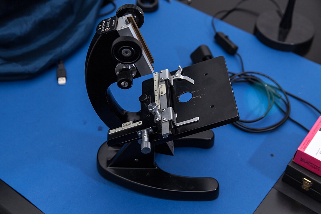

Vor ein paar Tagen habe ich ein Mikroskop ersteigert, das nach Reinigung eigentlich ganz gut funktioniert - bis auf ein paar Macken und Mankos, zu denen ich in der Suchfunktion leider nicht fündig wurde.
Es handelt sich ziemlich genau um das Mikroskop in diesem Thema: http://www.mikroskopie-forum.de/index.php?topic=15631.0 (siehe weiter unten dort, die Broschüre).
Ein paar Daten habe ich in meiner Vorstellung angegeben: http://www.mikroskopie-forum.de/index.php?topic=24196.0
Also Beleuchtung per Spiegel. Was würde sich als elektrische Alternative anbieten? ich bin mir nicht ganz sicher, aber wenn der Kondensor OK ist, müßte doch prinzipiell eine Beleuchtung nach Köhler möglich sein, oder? Selbst wenn nicht, was wäre sinvoll?

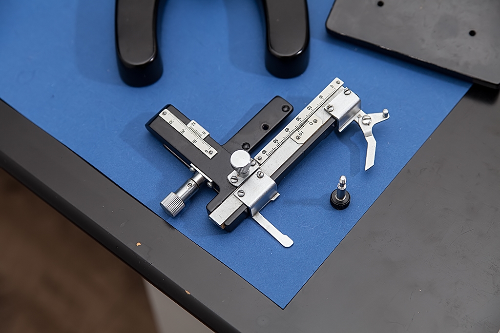

Der Objekttisch hat eine Bohrung mit Gewinde in der Mitte der dem Tubus zugewendeten Seite, ca. M4. Kann man da einen einfachen Kreuztischaufsatz anbringen? Oder gibt es da andere Möglichkeiten? Ich habe zwar noch nicht viel gemacht, aber die Fummelei mit dem Objektträger nervt schon - ich will einen Kreuztisch, und zwar an diesem Mikroskop!

Kreuztisch :
die Rändelschraube ist M4, der Bolzenabstand mittig 35,5mm
Die Objektive sind RMS, Abgleichlänge müßte 36mm sein, kannst Du doch nachmessen (guck mal in der Mikrofibel, S.54)
Mech. Tubuslänge bei meinem 160mm. Kondensor mit Iris ist alles noch da, meins hat einen normalen Schwalbenschwanz.
Wenn Du Dir da was zusammenbasteln willst, kannst Du von mir Teile haben; zum Thema Beleuchtung schließe ich mich Herbert an.
