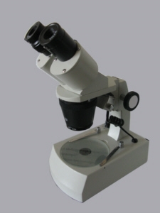

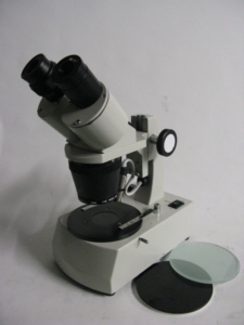

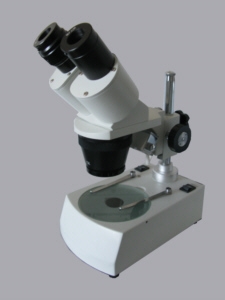

bis max 40x + guter Arbeitsabstand + kein Geld :-) da hätt ich was.
Eine Stereolupe mit Vergrößerung 20-40x Durchlicht +Auflicht (auf Wunsch mit Polarisation) für 50€ plus Porto
(Abholung im Kreis Kassel geht auch; incl. Einweisung).
Kann man bei hellem Tageslicht auch ohne Beleuchtung im Feld verwenden.

Hallo Martin,
da vermutlich Deine EDV spinnt, hier die Bilder:
