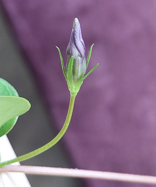

Bild 05 Sprossspitze mit Endknospe, Großes Immergrün Vinca major
Bild 06 Blüte, Großes Immergrün Vinca major
Foto: H.-J_Koch

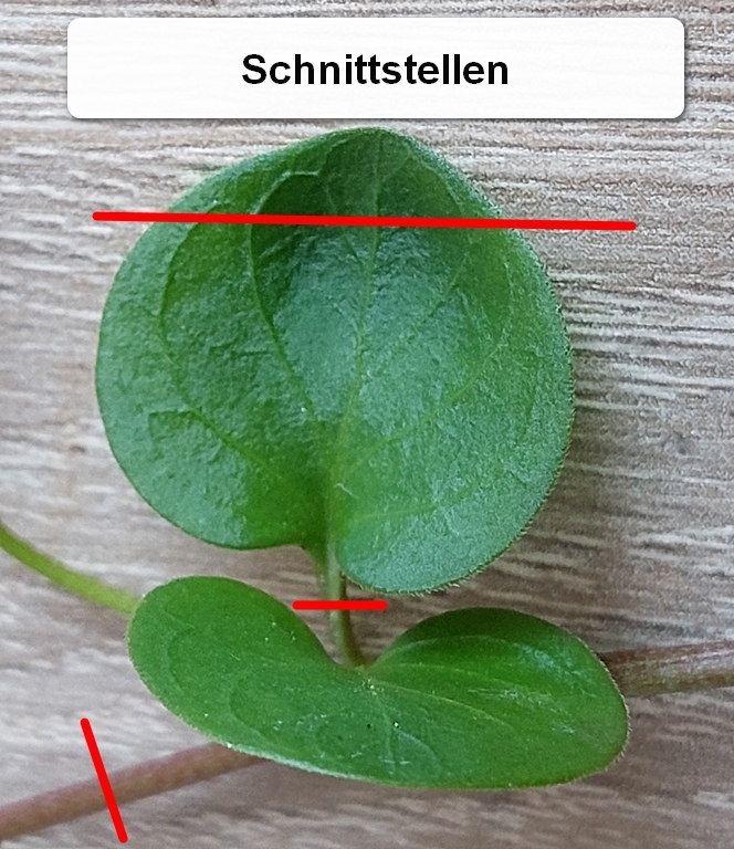

Bild 09 Schnittstellen, Vinca major
Foto: H.-J_Koch

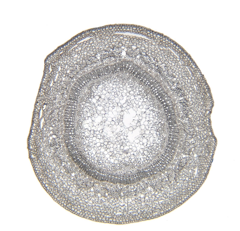

Bild 10 Übersicht, ungefärbter Schnitt, Vinca major
Bild 11 Detailaufnahme, ungefärbter Schnitt, Vinca major
Bild 12 Detailaufnahme, ungefärbter Schnitt, Vinca major

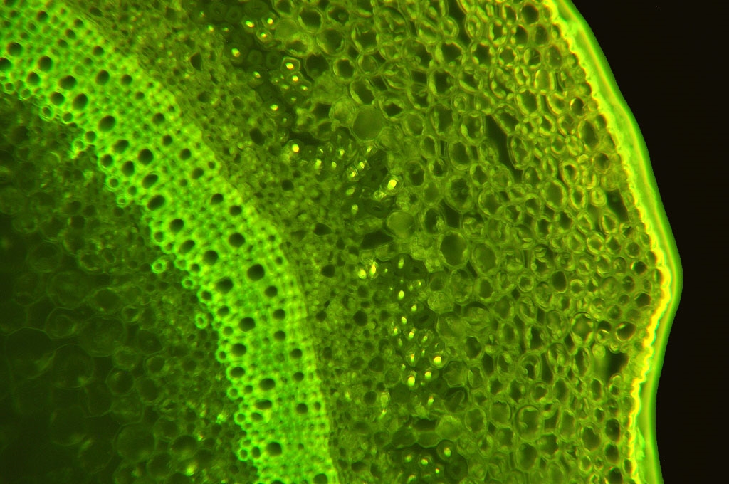

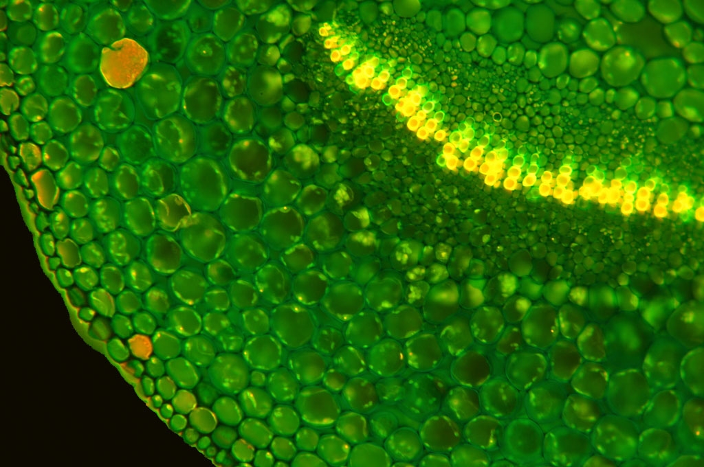

Bild 13 Detailaufnahme, Autofluoreszenz, Vinca major
LED Modul 455 nm
Erregerfilter: BP 470 nm
Strahlenteiler: FT 477 nm
Bild 14 Detailaufnahme, Autofluoreszenz, Vinca major

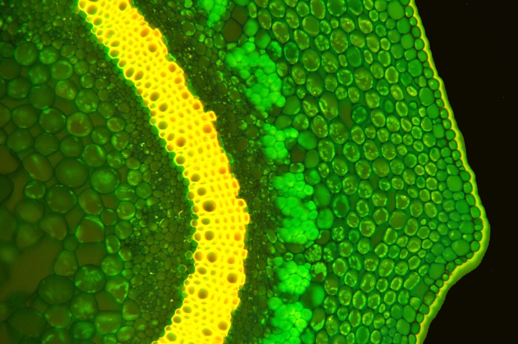

Bild 19 Detailaufnahme, Auflichtbeleuchtung, Fluoreszenz, Vinca major
