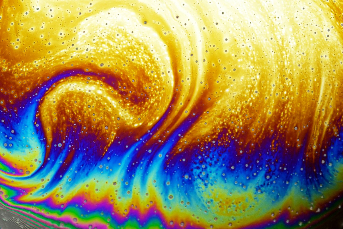

da auf meiner Festplatte auch ein Ordner mit Seifenblasen liegt, möchte ich hier einfach ein paar Bilder anhängen.
Gemacht sind die Bilder nicht mit dem Jenaval, sondern mit dem Nf-Mikroskop einschließlich der zugehörigen Auflichteinrichtung und dem Planachromat 12,5x.
Viel Spaß beim Anschauen

Hallo Kurt und alle zusammen
Ganz große Klasse, deine Seifenbilder. Wir hatten uns ja unterhalten und ich habs auch gleich probiert mit dem Zeiss Jena Auflichtilluminator am Ergaval mit dem 10er Objektiv.  Hier 2 Fotocollagen, hat mir einfach mal so gefallen.
   Gruß von Siegfried
PS: Habe Zuckerlösung und einen Spritzer Pril genommen und mit Objektträger nach >Peters Zeichnung gearbeitet.

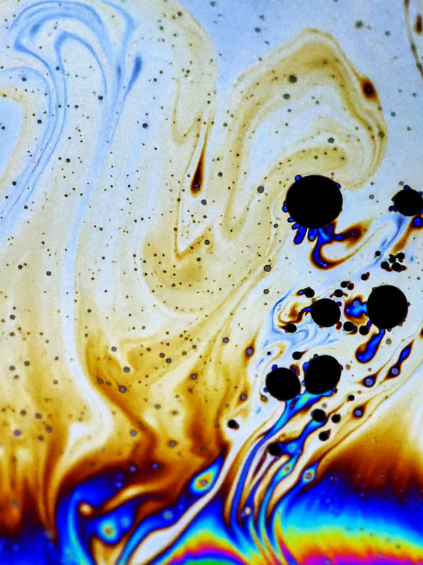

Hallo Seifenfreunde,
eure psychedelischen Bilder haben mich animiert, auch mal mit Seifenhäuten zu experimentieren.
Nachdem ich kein Auflicht am Mikroskop zur Verfügung habe, beschränkte ich mich auf Makroaufnahmen. Das einzige Problem war der richtige Lichteinfall. Ich konnte meinen Seifenhaut-Ringhalter zur Erzeugung der Interferenzfarben nicht ganz senkrecht zum Objektiv halten, sodass schnell Unschärfebereiche entstand. Tat aber der Farbenspielerei keinen Abbruch.
Zwei Ergebnisse möchte ich euch hier zeigen:
Viel Spass

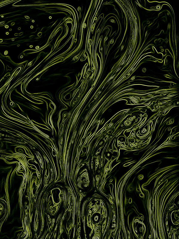

heute noch ein letzter "Seifenhaut-Abzug".
Weil die bunten Farben auf die Dauer eher schwindlig machen, hab ich mal mit den Formen gespielt.
Durch Filter-Bearbeitungenen (hier Picasa-Neon) kann man bei manchen Ausschnitten interessante Strukturen herausholen.
Die folgende Aufnahme hat für mich fast etwas Vegetabiles.
Seifenhaut-Fotografie eröffnet da ein riesiges Experimentierfeld.
Viel Spass
