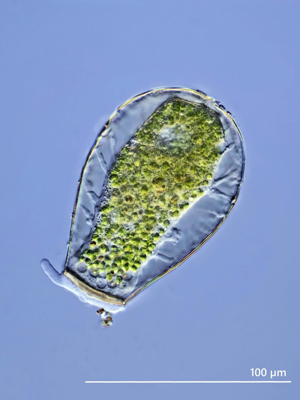

Ich habe letztes Jahr in einem nahegelegenen Hochmoor auch eine Hyalosphenia gefunden. Sie war vollgefressen mit Grünalgen, auch deshalb nicht so schön transparent. Ich hänge mal ein Bild mit DIK 50 an:

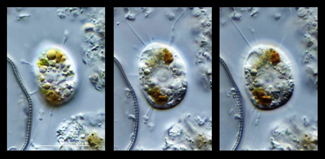

Gestern ist mir vermutlich ein kleiner Sauginfusor unters Okular gerutscht:
18 µm lang, zentraler Nukleus, Kontraktile Vakuole mit Zuführbläschen, braune Nahrungsvakuolen, möglicherweise Öltropfen, langsame Tentakelbewegung mit "Knoten"-Bildung.
Die Bilder sind nicht optimal (Schichtdicke!), ich zeige sie trotzdem mal. Vielleicht hast du eine Idee.

das ist Hyalosphenia papilio, welche ich ebenfalls beim Pillersee Treffen gefunden habe. Die Bilder harren ihrer Bearbeitung jedoch noch in der Kamera. Das sind keine phagozytierten Grünalgen in Hyalosphenia, sondern Zoochlorellen. Sie sind konstant in allen Exemplaren vorhanden.
Dein Sauginfusor ist mit ziemlicher Sicherheit eine Amöbe, nämlich Nuclearia. Dies erkenne ich an dem deutlichen, zentralen Nucleolus. Alle Sauginfusoren (soweit ich weiß) besitzen keinen zentralen Nucleolus. Nucelaria ist bekannt dafür bei Stress diese "Bläschen" an den Filopodien zu bilden.

Hallo Martin,
deine kompetenten Einschätzungen machen Freude.
Bei Hyalosphenia habe ich mich schon mit der Gattung zufrieden gegeben und bin noch gar nicht bis zur Artbestimmung vorgedrungen. Nachdem deine H. elegans so schön transparent war, dachte ich, dass meine wohl Grünalgen gefressen hatte. Zugegeben etwas dilettantisch oder anders ausgedrückt, ich war zu faul, um genauer nachzuschauen.
Danke für die Nuclearia-Einordnung. Hätte ich auch draufkommen müssen, in meinem Nackt-Amöben-Ordner befinden sich schon zwei Exemplare. Nur die Bläschenbildung hat mit irritiert. Und - wieder etwas dazu gelernt - unter meinen Sauginfusorien-Aufnahmen finde ich keine mit zentralem Nucleolus.
