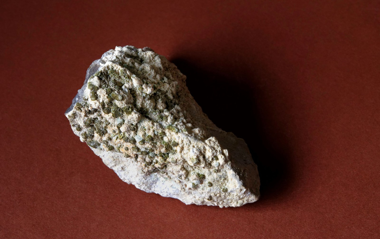

Aber auch an Tuff-Krusten können solche Cyanos beteiligt sein. Bekannt dafür ist die "Schwingalge" Phormidium incrustatum. An einer Kalkquelle südlich des Wendelsteins konnte ich vor einiger Zeit viele Kalksteine finden, die mit aktiven vermutlich Phormidium-Kolonien überzogen waren. Dazu die Aufnahme eines Handstücks.

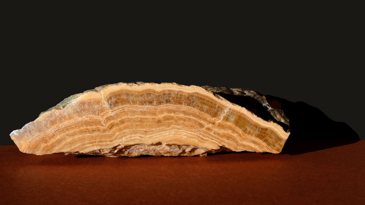

Deinem sehr lesenswerten Literatur-Link zufolge (herzlichen Dank dafür!) läuft die Onkoid-Bildung offensichtlich stromatolithisch in feinsten Schichten ab. Durchaus ähnlich, aber etwas gröber und anders verursacht, findet man diesen Vorgang auch in der Travertin-Bildung. Dazu ein Beispiel eines Sinterkalkstückes aus den ehemaligen Mangfall-Steinbrüchen bei Weyarn.

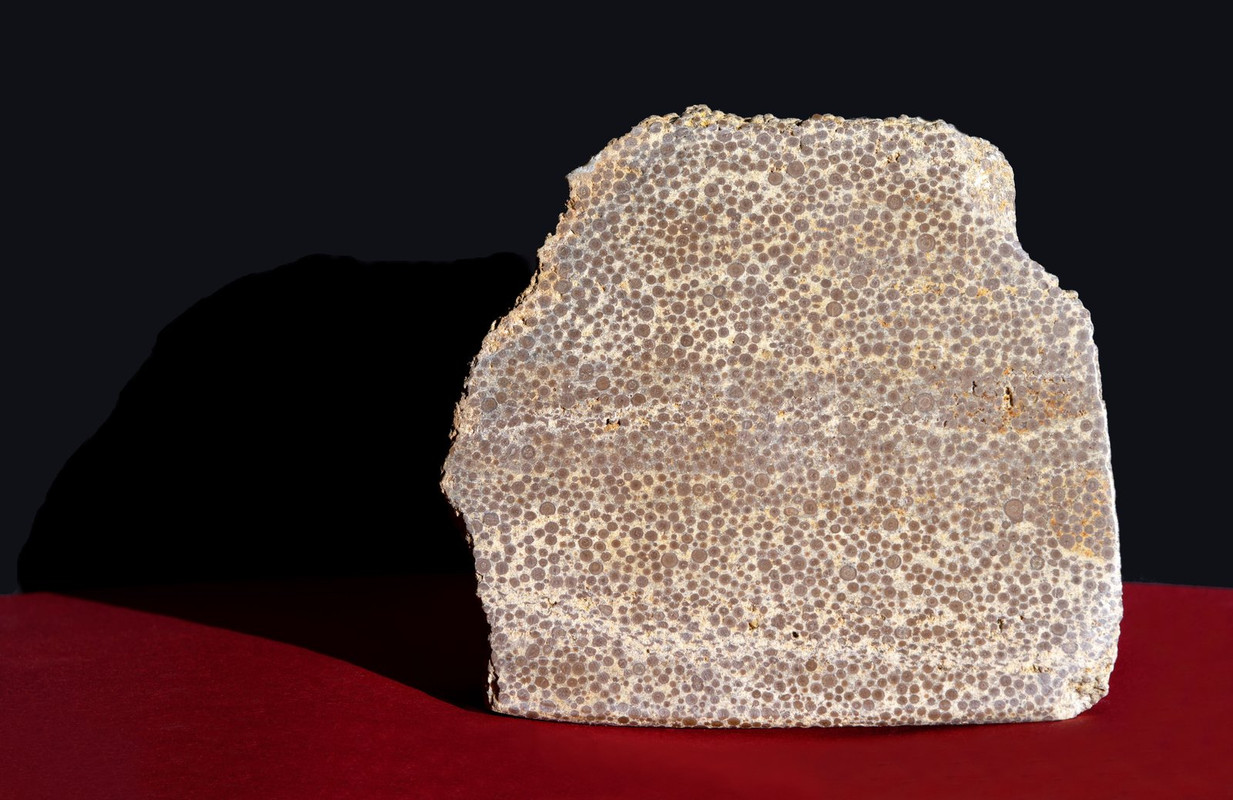

Während Onkoide im Zentimeterbereich angesiedelt sind, gibt es sozusagen als kleinere Variante im Millimeterbereich die sog. Ooide, kleine Kügelchen, die auf ähnliche Weise um Kristallisationkerne im Flachwasser von Lagunen entstanden und durch ein Bindemittel (meist Kalk) zu Oolithen verbacken sind.
Dazu ein Bild eines angeschliffenen Handstücks des sog. Rogensteins vom Heeseberg bei Braunschweig. Der Schichtenaufbau ist noch ansatzweise zu erkennen (Zoomen!).
LG Klaus
